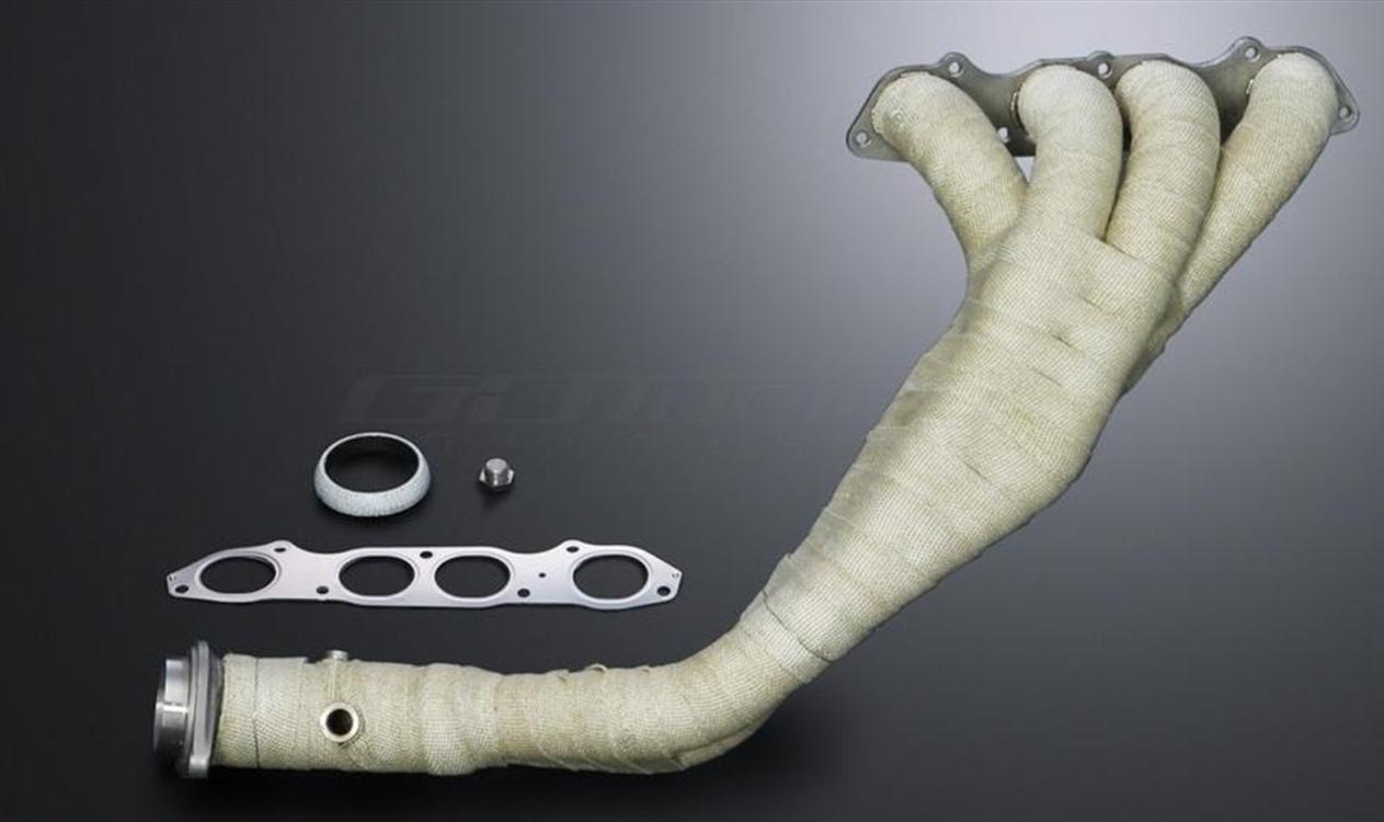

    und jetzt hab ich mich gefragt ob ich den wohl noch mit einem Hitzeschutzband umwickeln soll?
    würde nachher so aussehen:

  • Glückwunsch, so ne Krümmer ist schon geil :).
    Die Idee ist gar nicht mal schlecht, mit diesem Hitzeschutzband wird ja weniger Wärme vom Krümmer abgegeben und die Energie der Abgase wird erhalten. Daraus erhöht sich die Strömungsgeschwindigkeit der Abgase.
    Aber wie hoch der Unterschied ist zwischen ohne und mit Hitzeschutzband kann ich leider nicht sagen.
    Ich kann mir sehr gut vorstellen, wenn die Motoren warm sind, und man kommt in den Vtec, das das Motor schneller reagiert, bzw. die Abgase werden schneller durch das Abagssystem geleitet.
  • ich hab im s2ki auch einiges gelesen aber da zwieifeln die meisten auch dran dass das noch Leistung steigert
    mir gehts eigentlich mehr darum dass im Motorraum nicht zuviel Hitze entsteht - keine Ahnung wie sich das auswirkt gegenüber original
    auf der anderen Seite is das material vom J's auch viel dünner als OEM - also so ein richtiger Hitzespeicher wird wohl eh nicht sein
    ein weiterer Punkt für mich wäre dass mit so etwas der Krümmer gut "versteckt" ist
  • Ich würde auch daran zweifeln, ob da messbare Mehrleistung entsteht.
    Das stimmt, in erster Linie wäre es sinnvoll, das die Hitze nicht so in den Motorraum abgeleitet wird, sondern sollen schön nach hinten raus ;)
    Das ist das Problem, Wenn die Wände bzw. die Rohrdicke viel dünner sind wie OEM, dann leiten die erst recht mehr Wärme an die Umgebung ab wie OEM.
    An dieser Stelle würde ich es machen, aber optisch muss es auch gefallen.
  • Es haengt davon ab ob Dein Kat (so vorhanden) das abkann.
    Du hast weniger Waermeabstrahlung im Motorraum (sehr sinvoll) aber mehr Hitze am Kat.....
    Das Material des Kruemmers wird auch deutlich mehr beansprucht. Da reisst schon mal ne Schweissnaht :(
    Bye the way F1 mit Ihren Kruemmern machen das nicht, oder ?
    Also meine Meinung (Bauchgefuehl bitte keine Beweise verlangen.... ;) ) wuerd das Baby nicht eingipsen :)
