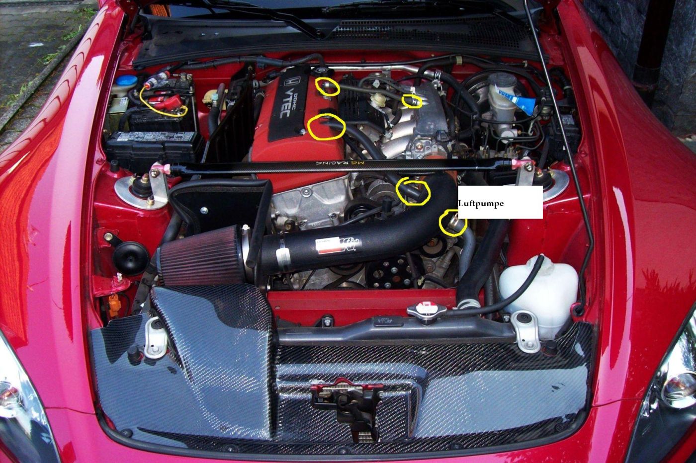

    es geht um die schläuche am ventildeckel / luffi und deren funktion.
    also der eine schlauch geht ja zur luftpumpe, das habe ich herausgefunden.
    aber welcher der beiden anderen ist nun wirklich der für die kurbelgehäuse-
    entlüftung und wofür ist dann der andere?
    die entlüftung wäre doch für den anschluss HINTER der drosselklappe logisch oder nicht?
    dann würde man diese nicht unnötig verschmutzen!?
    jedoch habe ich schon festgestellt, dass der dicke schlauch am luftfilterrohr leicht ölig ist, weshalb ich vermute, dass das der für die kw-gehäuse-entlüftung sein wird :_?
    ihr werdet mich hoffentlich aufklären, das nervt mich extrem, dies nicht zu wissen :nod:

    entlüftung ist also der dünnere schlauch.
    aber: wenn der vordere, dickere, schlauch dafür da ist, dass sich der motor bei bedarf luft ziehen kann, um einen möglichen unterdruck im kw gehäuse auszugleichen, ist es dann normal, dass die anschlüsse bei mir ölig sind?
    immerhin geht ja angeblich luft von oben runter ins kw gehäuse und keine öldämpfe vom gehäuse hoch in das luffi-rohr !?
