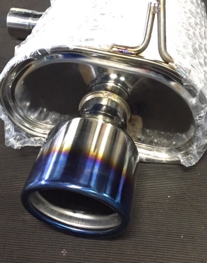

  • Erstmal entschuldige ich mich bei levo68 und x-Men weil das deren Bilder sind und es tut mir Leid das die Bilder in einer Scheiss Reihenfolge angeordnet wurden :D (via iPhone)
    Wenn man genau schaut sieht man die q300 Historie!
    2.Das zweite ist ein q300 mit tips (laut) levo68
    3.Das dritten ein q300 (leise) X-Men
    Man sieht das die am Tail einen absorber zusätzlich hat bei der leisen variante.
    1. Und auf dem ersten Bild ist ein neues Model von Invidia die q300 mit tips aber mit absorber
    Also schätze ich mal das die leiser ist wie die von levo68. Leider nie live gehört. :(
    Original von vain
    fakt ist es gibt ne laute und leise q300 ! wurde hier ausführlich darüber geredet . Ich hab die leise q300 bei tss... gekauft . Die rohführung ist bei der leise und laute anders da bringt es auch nichts va rohr da einzusetzen , ich schätze mal wenn man etwas die dämmwolle ausbrennt würde sie lauter werden .
    Steck ein Rohr in den Dämpfer der das Sieb verschliesst und du kannst da soviel Dämmwolle reinstecken wie du lustig bist,denn diese hat danach keine Funktion mehr.
    Twinky die Endrohrform hat rein garnichts mit der Lautstärke zu tun,wie auch? :]
