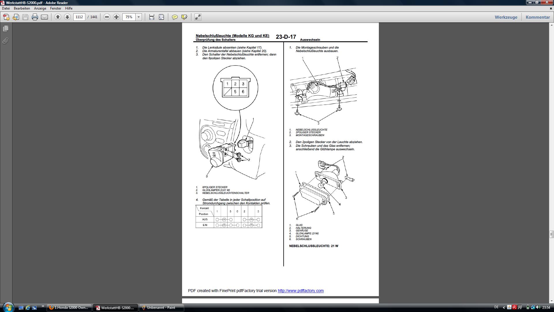

Ok das wie hab ich rausgefunden ist die h1 die richtige Birne?
Da dürfte das drin stehen, nicht?
EDIT: Steht nicht drin..
Scheinbar haben die da gar keine Nebelleuchte hinten
Steht das nicht auf der Birne selber?

Müsste eine h1 Birne drin sein oder?
hai
h 1 birne hat 55 watt .die ist mit sicherheit nicht dort verbaut .da ist eine 21 watt glühbirne drin . wie im blinker .
