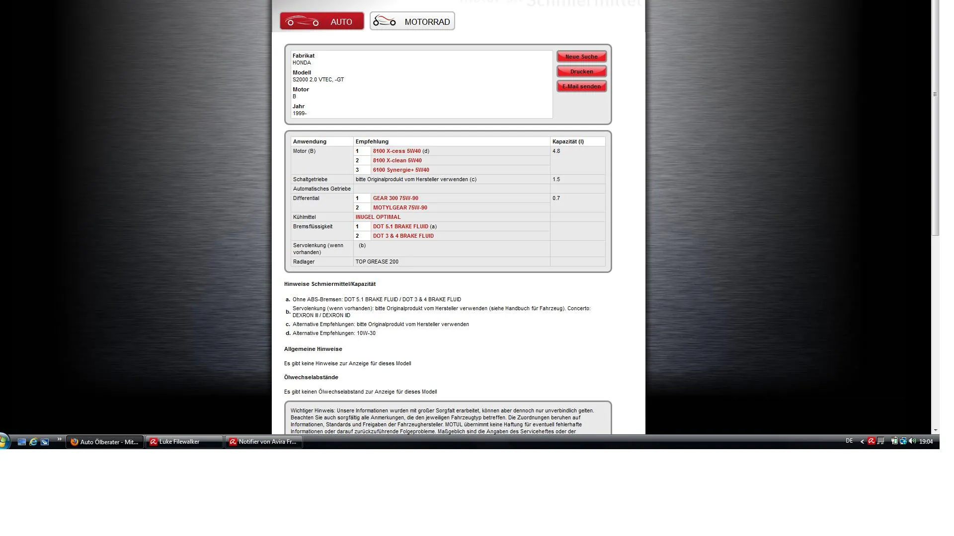

  • diff:
    Füllmenge (gesamt) 0,74 Liter Servicebefüllung
    Füllmenge (gesamt) 0,77 Liter Trockenfüllung
    getriebe
    Füllmenge (gesamt) 1,48 Liter Servicebefüllung
    Füllmenge (gesamt) 1,62 Liter Trockenfüllung
    für die zukunft ;)
    http://www.liqui-moly.de/liquimoly/web.…lwegweiser.html

    Also reicht wenn ich 2 Liter getriebeöl hole und 1 Liter diff Öl ??

    ja, 1liter und 2liter reichen vollkommen :D
    diff.öl habe ich mich jetzt für das vollsynth. 75w140 von liqui moly entschieden,

    Original von Levo.68
    also hab jetzt 2 liter motul gear 300 sae 75W-90 & 1liter Motul Gear FF Competition SAE 75W - 140 Rennsport
    muss ich noch was wechseln wenn ich schon dabei bin ???????
    Jo sollte klappen. Warum nicht gleich das FF auch fürs Getriebe ist ne schöne dicke blaue masse.
