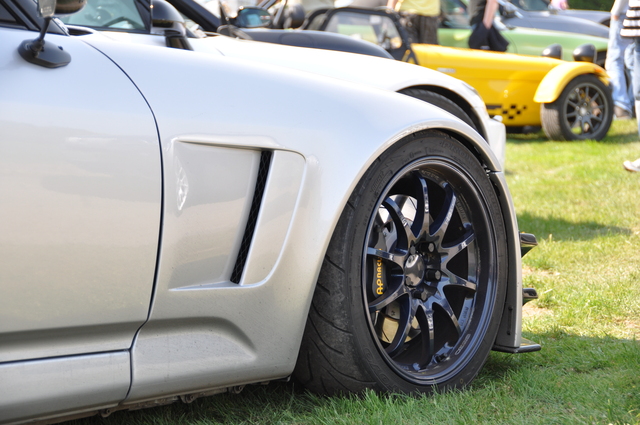

    Du redest immer vom Sattel :roll:, der ist völlig unwichtig da er sich nicht Dreht im gegensatz zu der Bremsscheibe ( Rotierende Masse ) da haben wir eine unterschied von 2,7 Kg pro Bremsscheibe :)
  • Ja natürlich vom Sattel.. das ist der einzige der einen vergleich zulässt wenn wir schon vergleichen wollen :) bei den scheiben gibt es unterschiedlichste Ausführungen! geschlitzt, gelocht, Slimline, Normal, Schwimmend gelagert oder Fest verschraubt... wenn ich da bei d2 auch die leichteste nehme bin ich dann vermutlich auch nicht weiter weg von deinen angaben!
    Du vergleichst eine 26mm Starke scheibe mit einer 32mm Starken und wunderst dich warum die 26 Starke Scheibe leichter ist :_? :D
    Genauso vergleichst du die nur 322 grosse Movit Scheibe mit der 330mm grossen D2 Scheibe und stellst fest das die KLEINERE Movit in diesem Fall sogar SCHWERER ist als die GRÖSSERE D2..?!
    Ja was meinst warum das so ist das die um 6mm dünnere AP leichter ist als die D2? ;) die sind nunmal insgesamt deutlich kleiner.. weniger masse = vielleicht auch weniger Gewicht!
    Ich wollte eben keine Birnen mit Äpfel vergleichen... mal ganz davon abgesehen das Reibringe auch unterschiedlich ausgeführt werden! Wie stark sind den die reinbringe? wenn ich 32mm oder 34mm Reibringe mit 30mm vergleich dann muss ich mich auch nicht wundern wenn der dünnere leichter ist und so weite rund so fort... und welche nutzbare Belagfläche haben die zu vergleichenden reinbringe? und und und...
    Genaugenommen wurst! den nach wie vor wiegt alles weniger als OEM... somit hat man eben Gewicht gesparrt.. und wenn man nun bei einer D2 eben nur 10kg unterm strich gespart und bei einer Brembo von mir aus dann 14kg dann hat man immer noch ein paar euro mehr am Konto.. also Geld gesparrt und Gewicht gesparrt... UND die BrakeClearance die mir die Spurplatten sparrt bei einem Schmalen Sattel sind ebenfalls zu berücksichtigen im vergleich zu einer Brembo z.b..... so gesehen und genaugenomen kann man das nun bis ins unendliche fortführen..
