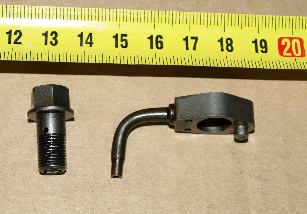

 Ich hatte doch mal Bilder von den Düsen und den Hohlschrauben in meinem Motorumbau-Thread gepostet. Kann sie nicht jemand mal kopieren und dann hier reinstellen. Ich hab leider keinen Zugriff mehr auf den geschützten Bereich.Übrigens hätte ich gerne die alten Hohlschrauben mit nur zwei Löchern - falls jemand sie hat oder daran kommt.

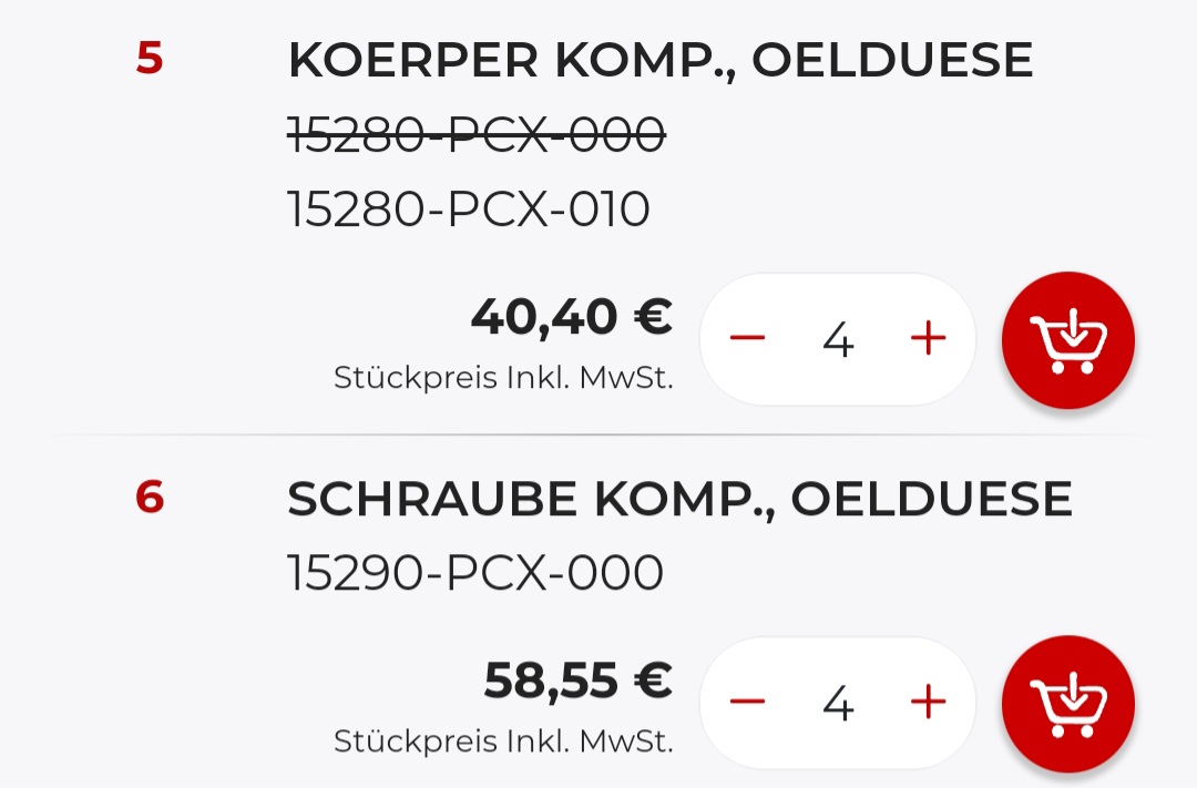

			Besten dank Walter s Da muss man erstmal drauf kommen das die dinger auf englisch Oil jet heissen
 Zum Glück hab ich nachgehagt denn ich hab noch die alten drin.
 Links im Bild.Dann muss ich wohl morgen schnell bestellen gehen.

			Hier ist eines deiner Bilder Bernd
			Ich brauche sie weil ich wieder einen vernünftigen Öldruck möchte. Diese Modifikation mit den vier Löchern hat dem Motor circa 0,7 bis knapp ein Bar Öldruck gekostet!
