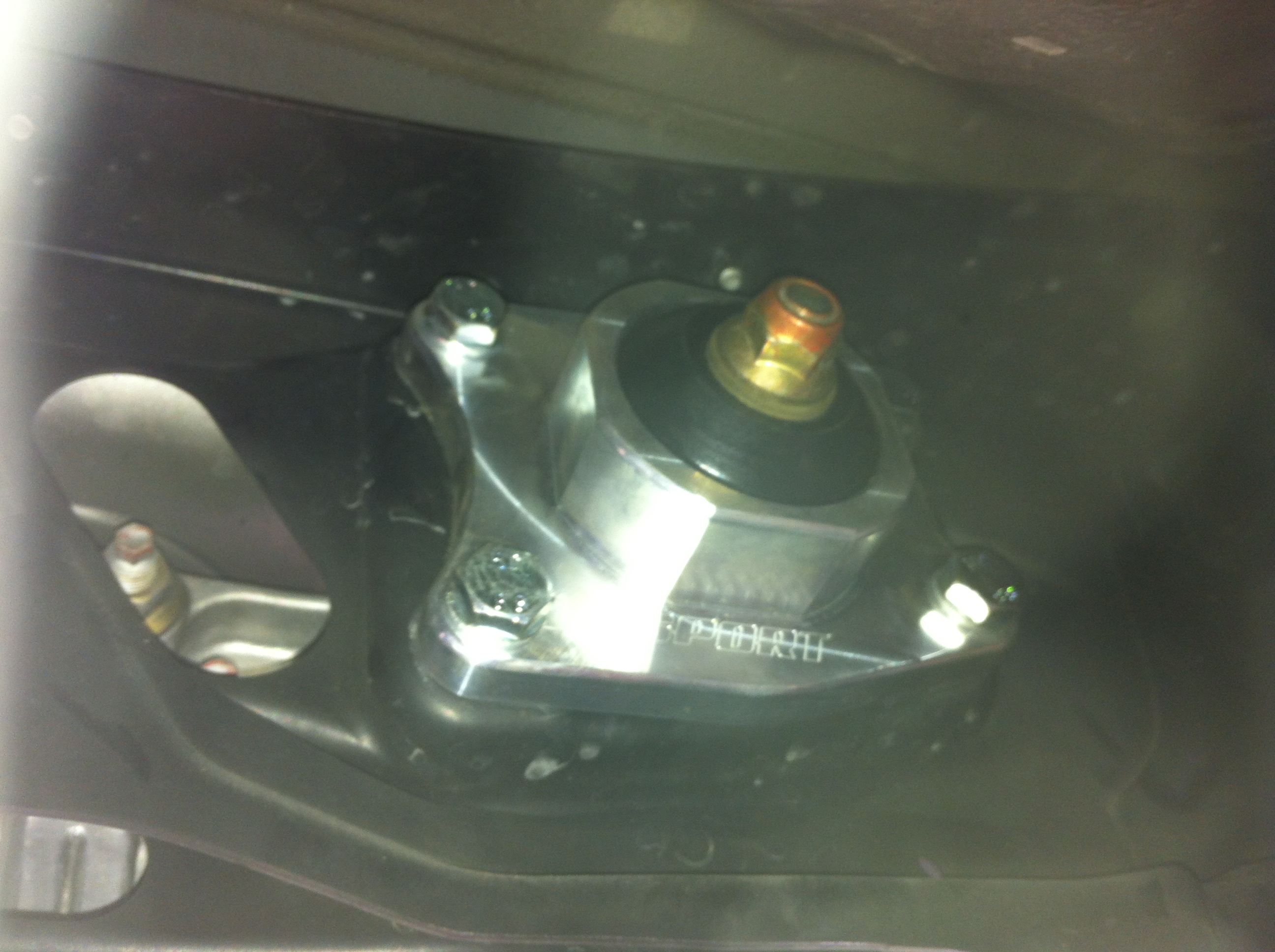

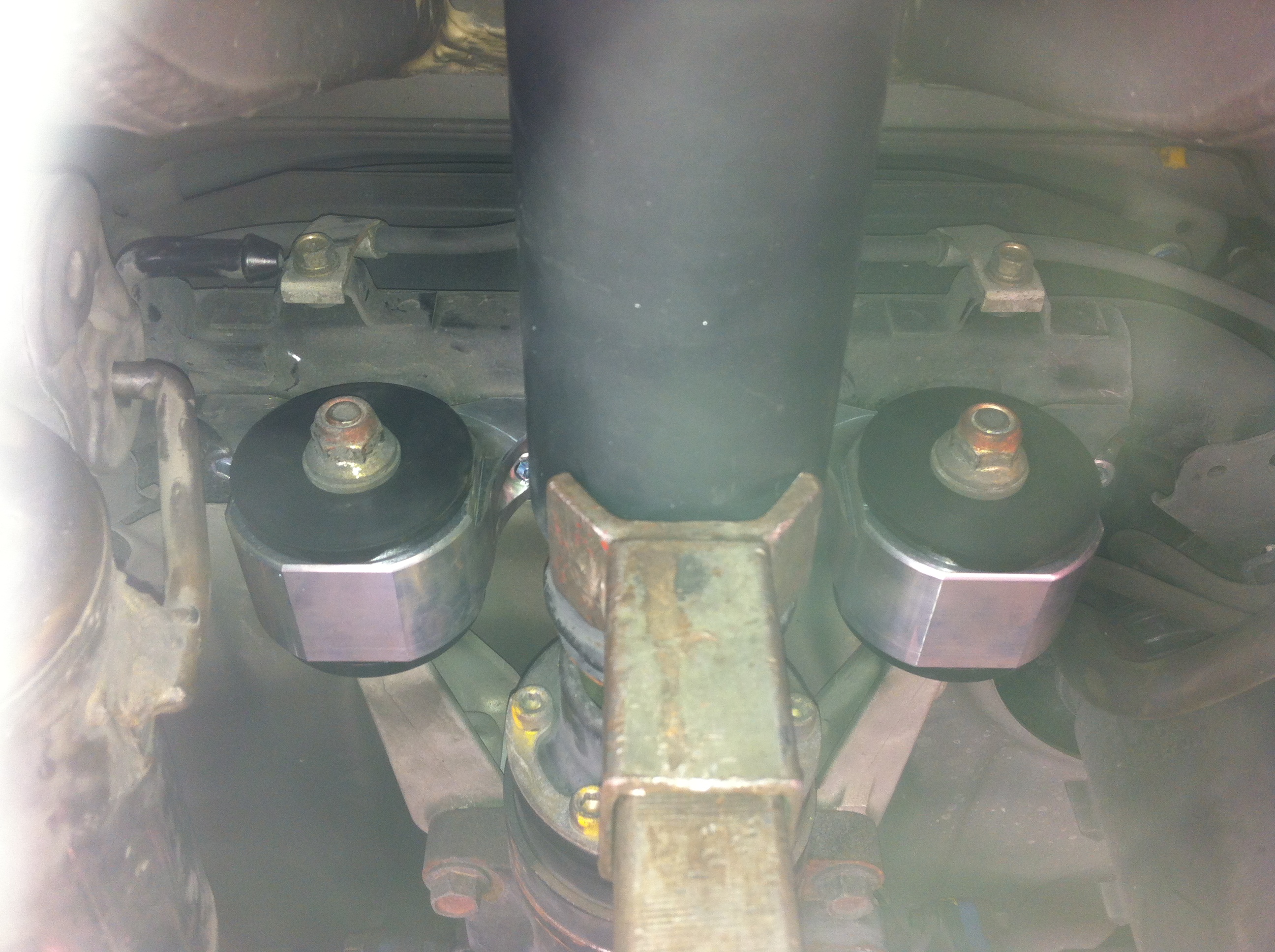

Ich werde wohl die Innovative Mounts in 60A nehmen, da die OEM zwar haltbar aber auch sehr ins Geld gehen. Ist eine andere Härte sinvoll, wenn man den S häufiger auf dem Track bewegt - hat da jemand Unterschiede erfahren?
Oder hat jemand zwischenzeitlich neue Hinweise und/oder Erfahrungen zu anderen OEM-Alternativen sammeln können? -

Oder hat jemand zwischenzeitlich neue Hinweise und/oder Erfahrungen zu anderen OEM-Alternativen sammeln können?Da ich jetzt bald bei AKR bestellen werde, hole ich das Thema noch mal hoch. Gibt es neue Erkenntnisse z.B. zur sinnvollen Härte für Strasse und Track?

Mit den Hasport 62A empfinde ich das Diff deutlich störender als mit OEM. Das ist wohl der Preis, den man für die direktere Ankopplung zahlen muss.
Hat jemand Erfahrung mit Hardrace oder Megan Racing? Ist da mehr Komfort zu erwarten?
