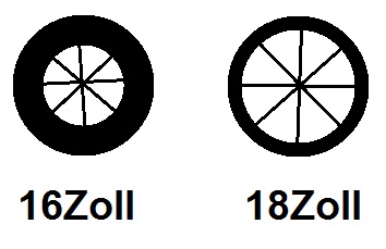

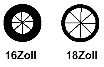

  • 3.Felgendurchmesser hat nichts mit Bodenfreiheit zu tun.
    --> denke ich aber schon das ich mit einer 16" Felge näher am Boden bin als mit einer 18"
    Welche Reifenbreite sollte ich denn euere Meinung nach nutzen??
    Ich glaub er will eigentlich 215/30-16 8) Das bringt natürlich Tiefe.
