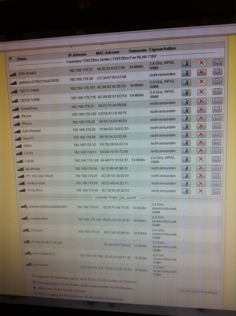

So, ich hab nochmal ein bisschen getested.
Es scheint als gibt die Fritzbox manchmal keine IP Adresse an die Geraete raus.
Oder es gibt anstatt einer 192.168.178.XX eine 169.xxx.xxx.xx an die Geraete raus, was dann auch nicht funktionniert.
Keine Ahnung warum.
Gibt man manuell eine IP adresse ein aufm Ipad, dann funktionnierts.
Komisch auch das dieses verhalten nur auf dem Guest Network auftritt.
Das Hauptnetzwerk funktionniert tadellos.
Ich kann dir auch nicht sagen wieso es nur im Gastmodus so ist aber die 169.254.x.x
wird nur dann vergeben wenn der DHCP Server der Fritzbox (der eigebntlich die Adressen verteilt) nicht erreicht werden kann.
Es kann auch unter andrem an der Firmware der Fritzbox liegen. Hast du da schonmal was unternommen ?

Na das ist ja schon mal gut zu wissen.
Es hat die neueste Software drauf.
Ich hab den AVM support mal angeschrieben.
