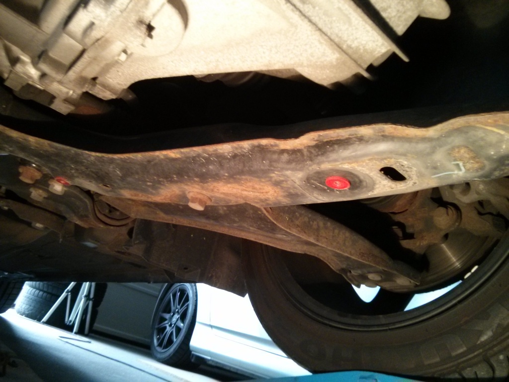

Die Hinterachse mit Tank (schwarz). Gut und vor allem verzinkt (?!) sieht anders aus:
[Blockierte Grafik: https://dl.dropboxusercontent.com/u/83116923/accord/DSC09638.JPG]

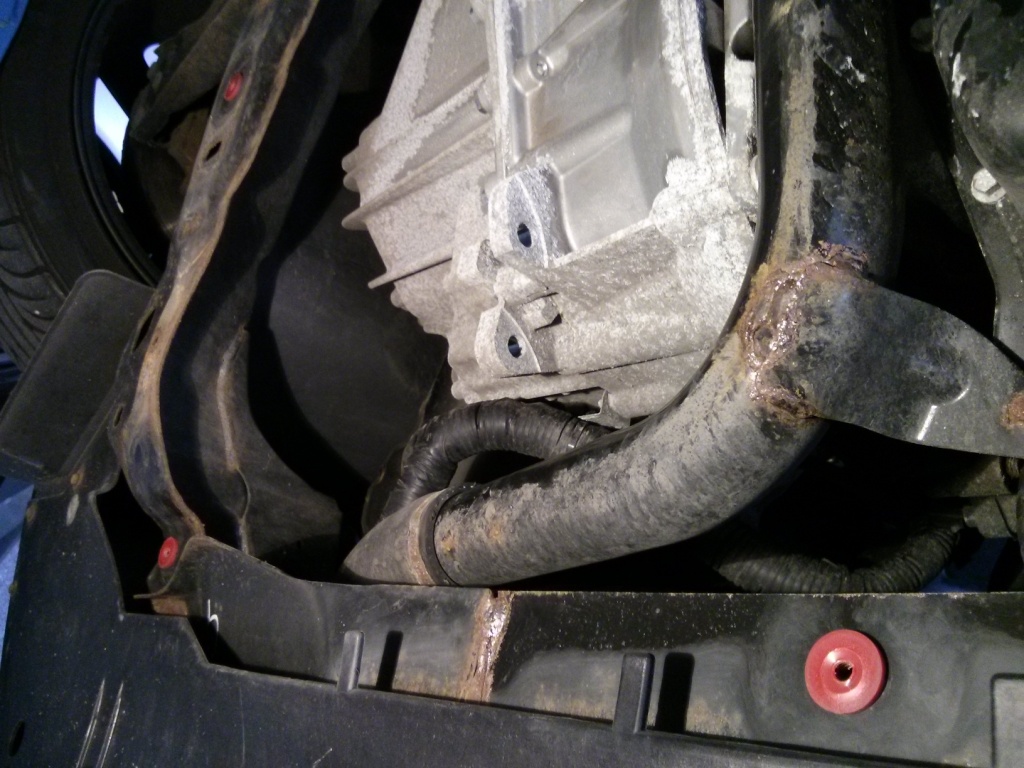

Der Unterboden weiter vorne vor der Behandlung. Sieht auf den Bildern weniger schlimm aus als live vor Ort. Viel Kantenrost und beginnende Aufblühungen im Verborgenen. Allerdings deutlich besser als der Heckbereich.
[Blockierte Grafik: https://dl.dropboxusercontent.com/u/83116923/accord/DSC09642.JPG]
Bereich um dem Motor herum:
[Blockierte Grafik: https://dl.dropboxusercontent.com/u/83116923/accord/DSC09643.JPG]
[Blockierte Grafik: https://dl.dropboxusercontent.com/u/83116923/accord/DSC09644.JPG]
