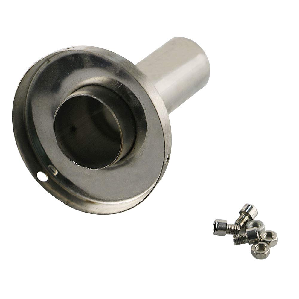

    Jetzt möchte ich die tiefen Frequenzen an Luftschall noch dämmen. Dazu will ich in die Reserveradmulde Steinwolle packen. Am liebsten alles voll machen, inklusive der Raum um das Tankrohr herum, über den Radmulden, etc.
    Hinter die Kofferraumverkleidung mache ich nur dünnes Akustikflies, sodass die Teile eben noch passen.
    okay.. schaut so aus, als hätte Honda die meisten Flächen bereits so gedämmt mit Alu-Biiip.. (30-40% im Zentrum)
    Dann konzentriere ich mich auf die Reserverad-Mulde und den Kofferraumdeckel.
    Was würde sich da für Akustikflies anbieten?
    Selbstklebend und direkt hinten auf die Kofferraumverkleidung?
    Empfehlung für preiswerte Materialien?
    Habe gerade mal den Teppich rausgenommen aus dem Kofferraum, weil ich noch Alubutyl übrig habe vom Dämmen der Türen von vor 8 Jahren.. (Aufräumen sollte man öfter..)
    Die Hoffnung ist, das Dröhnen vom Auspuff noch etwas zu reduzieren bei geschlossenem Verdeck. Vei offenem Verdeck ist mit dem Berk 100-Zeller und den neuen, kürzeren Silencern kein Problem mehr.
    Sollte ich etwas besonders beachten, oder kann ich da grosszügig dämmen, solange ich keine Löcher von den Clips verdecke?
