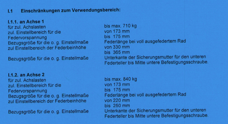

    kann mir von Euch einer den TÜV geprüften Verstellbereich von folgenden Gewindefahrwerken für den S2000 sagen, da ich entweder nichts dazu finde oder es auf jeder Seite anders steht?

    Original von MisterB
    steht im Bilstein Katalog
    B14/16
    VA: Tieferlegung lt. GA: 10-35 mm; Achslast bis: 710 kg
    HA: Tieferlegung lt. GA: 10-35 mm; Achslast bis: 840 kg
    Kann das sehr empfehlen!
    Ich habe das B16, ein bekannter das B14!
    Marius mit dem B16PSS9 einstmals fuhr aber niemals nur auf -35mm... das waren gefühlte -60mm :D Frage: Hier ist das wie bei KW auch, dass man laut Gutachen nur den angegebenen Bereich des Gewindes nutzen darf, obwohl da deutlich mehr / weniger geht als im Gutachten freigegeben?

    richtig, Gutachten und Realität ist was anderes!
    Ich habe sogar mehr Tiefe als im Gutachten empfohlen eingetragen bekommen 8o
