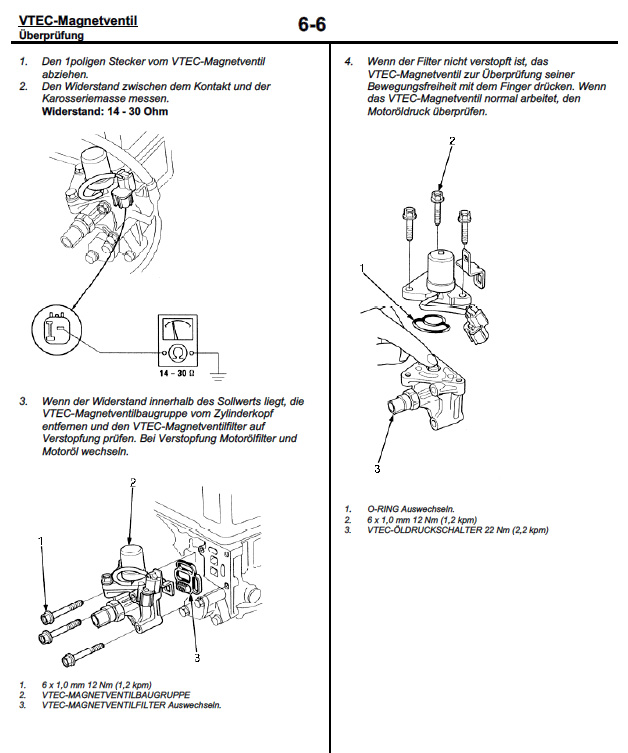

Den Fehler hatte ich bei meinen 3 VTEC Motoren bisher nicht. Im WHB gibt es den kompletten Ablauf zur Fehlerdiagnose. Hier ein Auszug, wie man zumindest das Magnetventil auf den elektr. Soll-Widerstand testen kann.
Öl war immer genügend drin? Der Ventiltrieb sollte ja eigentlich nicht lauter werden, nur weil das Magnetventil nicht mehr schaltet.
