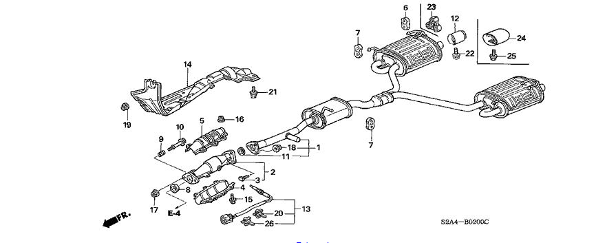

    sind die Abgasanlagen von Bj 99 - 2010 gleich?
    Habe eine Catbackanlage gefunden wo allerdings nur "passend für S2000" steht und keine Baujahre.
    Sind diese also alle gleich oder hatte sich im laufe der BJ etwas geändert?
    Marcus
    16´ Honda Civic TypeR
    08´ Honda S2000
    IMHO identisch. Nur die angeschraubten Endrohre unterscheiden sich. Rund = PreFL, oval = FL.

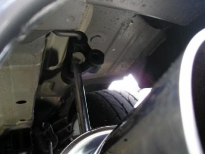

  • Hai
    Preface hat 4 mal 2 Loch Auspuffgummis
    Facelift hat 2 mal 2 Loch Auspuffgummis 2 mal 3 Loch Auspuffgummis .
    Bezieht sich auf die Endtöpfe .
    Habe meine Hks 2 mal angebaut ;)
  • Nimm 2 x 2 und 2 x 3 .dann kannst du die Höhe der Endtöpfe zur Schürze etwas einstellen .Der ist zustand bei mir ist .genau umgekehrt wie auf dem Bild .Die Hks kam etwas näher zu Schürze
