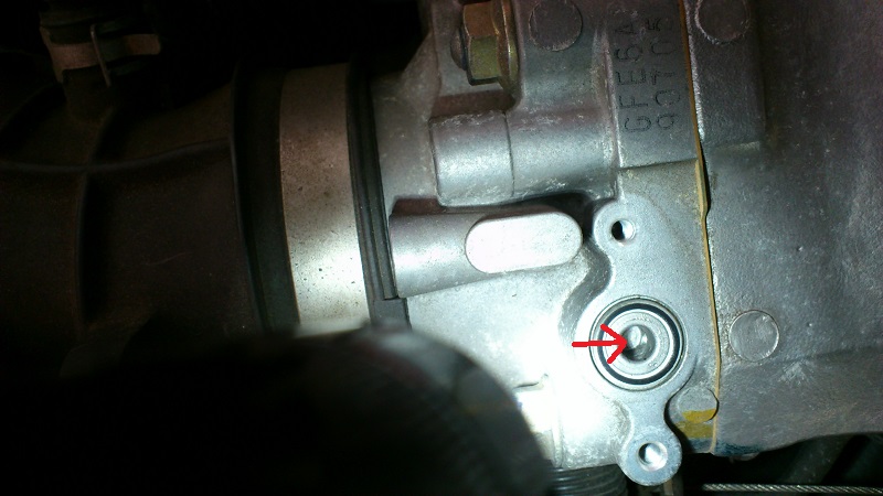

    habe heute mal auf die schnelle meinen Map-Sensor gereinigt, mit Bremsenreiniger 2 mal reingesprüht und trocken geblasen sowie das Loch (Roter Pfeil) von der Ansaugbrücke ebensfalls. Also "Alexander G" Tipp hat folglich gepasst. Kann ich jedem nur empfehlen, dauert keine 3 Minuten.
    Meine Drehzahl fällt nicht mehr unter 800 und der schüttelvorgang bei 400 U/min findet definitv auch nicht mehr statt.
    THX...
