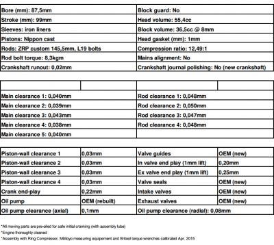

  • Ich glaube fast, günstiger wirds nicht :)
    Ich hätte für eine einfache Revision des Blocks (s. oben) etwa 1600 € bezahlt, 1300 € ohne Kurbelwelle.
    Hätte ich beim Kopf nur das Notwendigste genommen, wäre ich hier mit etwa 740 € ausgekommen.
    Ohne neue Kurbelwelle wäre ich dann also bei rund 2000 € gelandet.
    Wenn du möchtest, kannst du mal schreiben was du genau brauchst und ich könnte dir sagen, was es ungefähr kosten müsste. Dann hast du immerhin schon mal einen Vergleichswert, den du mit Angeboten in NRW vergleichen kannst.

  • Blueprinting:
    Bezieht sich auf Werte, wie Lagerschalenabstände und Kolben-zu-Zylinderwand-Abstand. Hier würden alle Abstände wie von Honda vorgesehen sichergestellt werden.
    Assembly:
    Einfach nur der Zusammenbau des Motors.
    Resurfacing:
    Planen von Kopf bzw. Block. Behebt Verzug.
    Valve Job:
    Aufarbeiten der Ventile und Ventilöffnungen (Einschleifen etc.), damit hier alles wieder sauber schließt und arbeitet. Dabei werden auch gleich die Ventilführungen geprüft.
    Valve Seals:
    Ventildichtungen
    Ist dein f20c rhd Block inkl. Pleuel, Kolben, Ölwanne und Lagerschalen?
