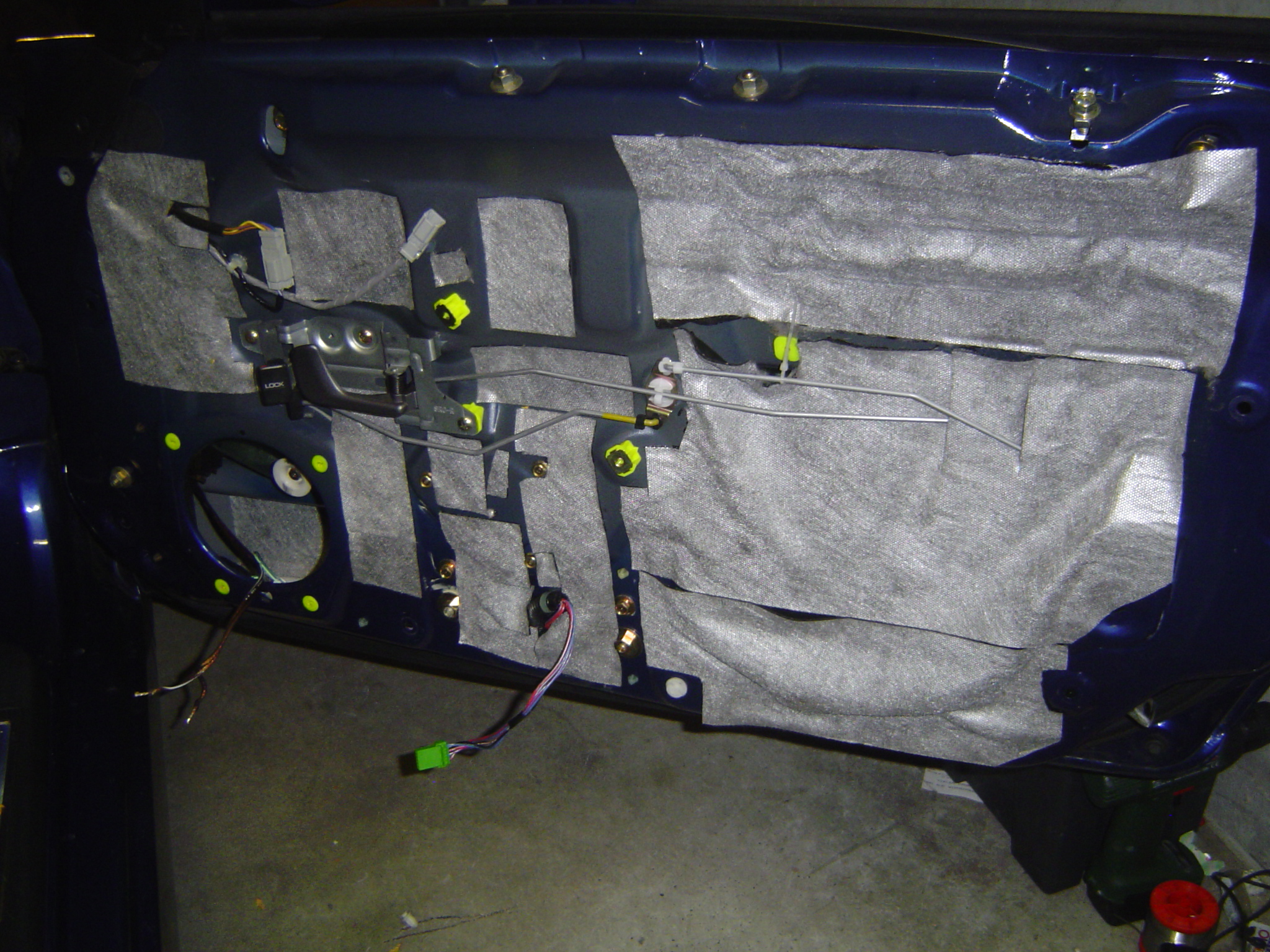

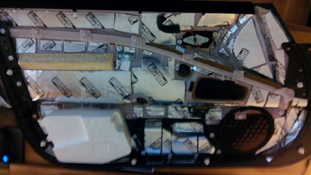

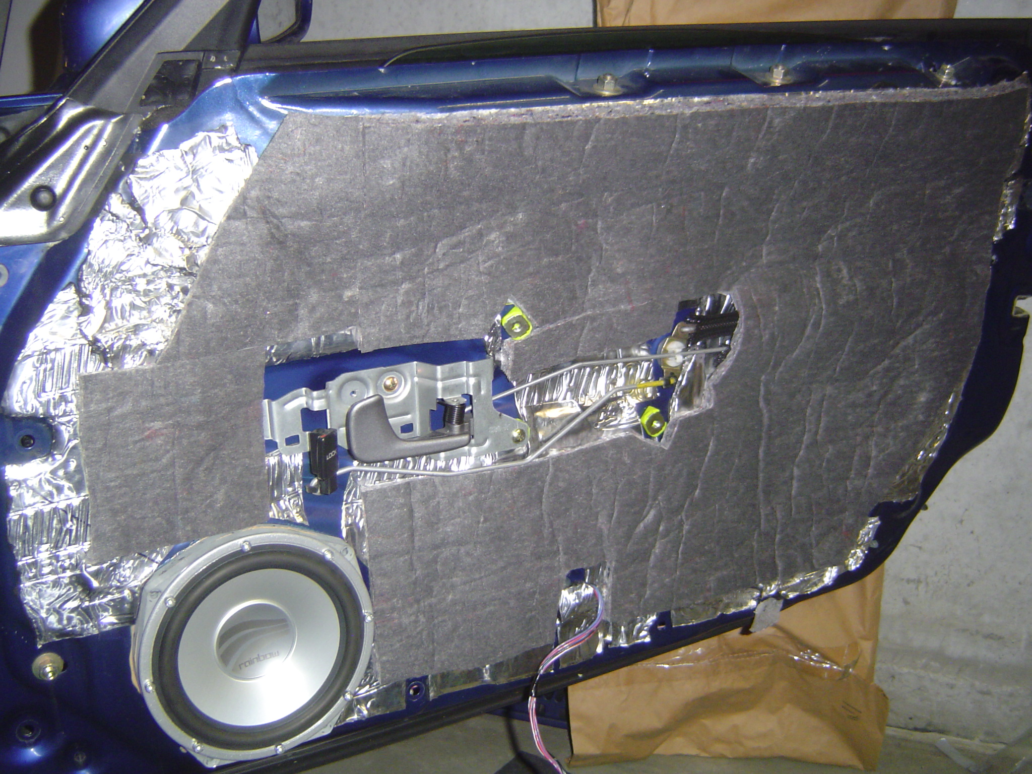

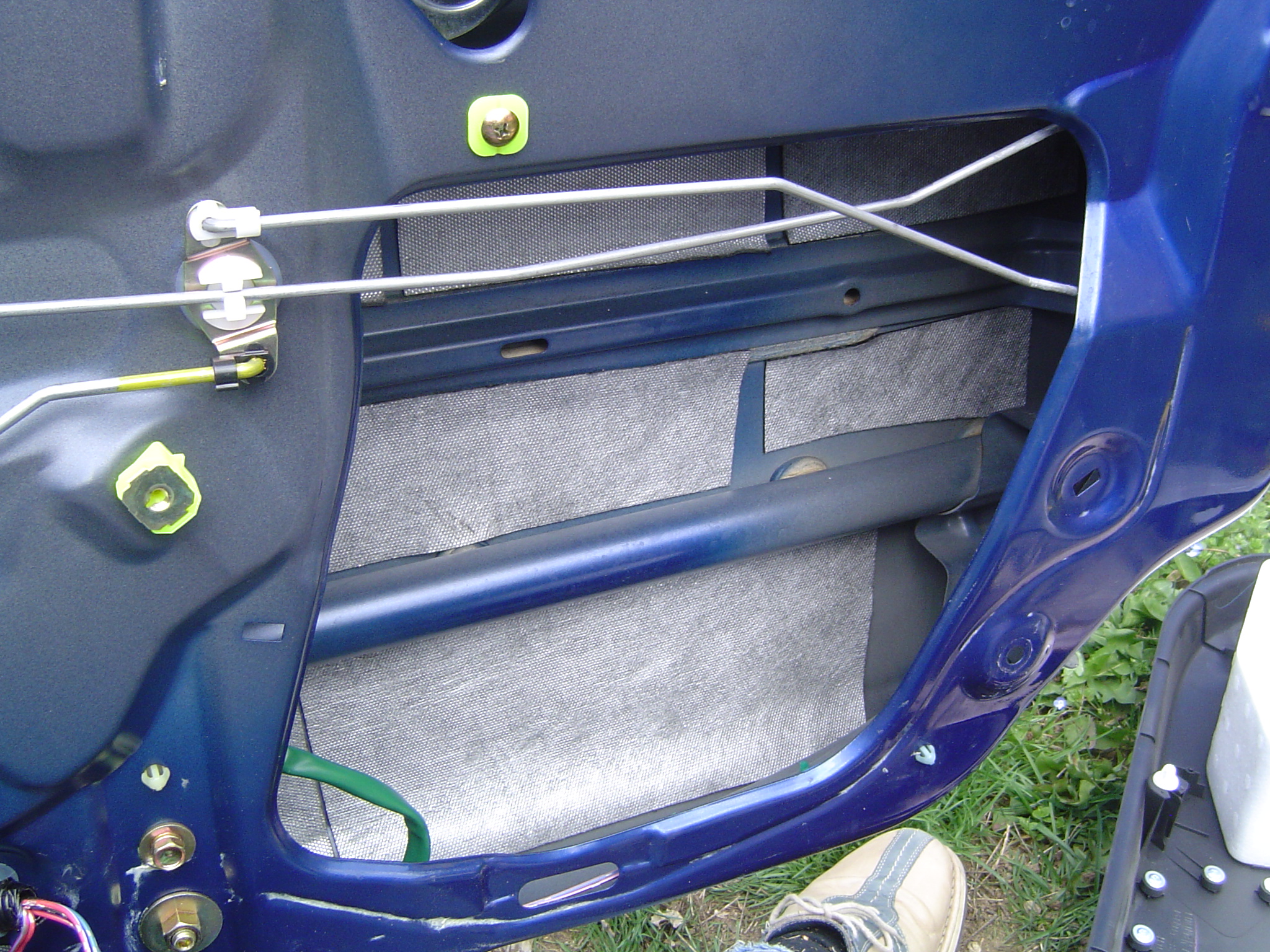

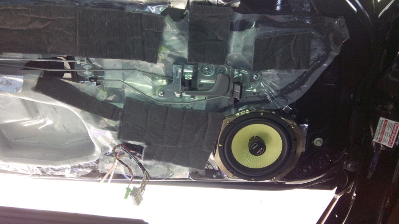

  • Die rainbows hatte ich auch schon auf meinem Einkaufszettel. Wieviel alubutyl braucht man für die Türen zu dämmen. Reichen 2 qm da aus?
    Pure and Simply the S2000

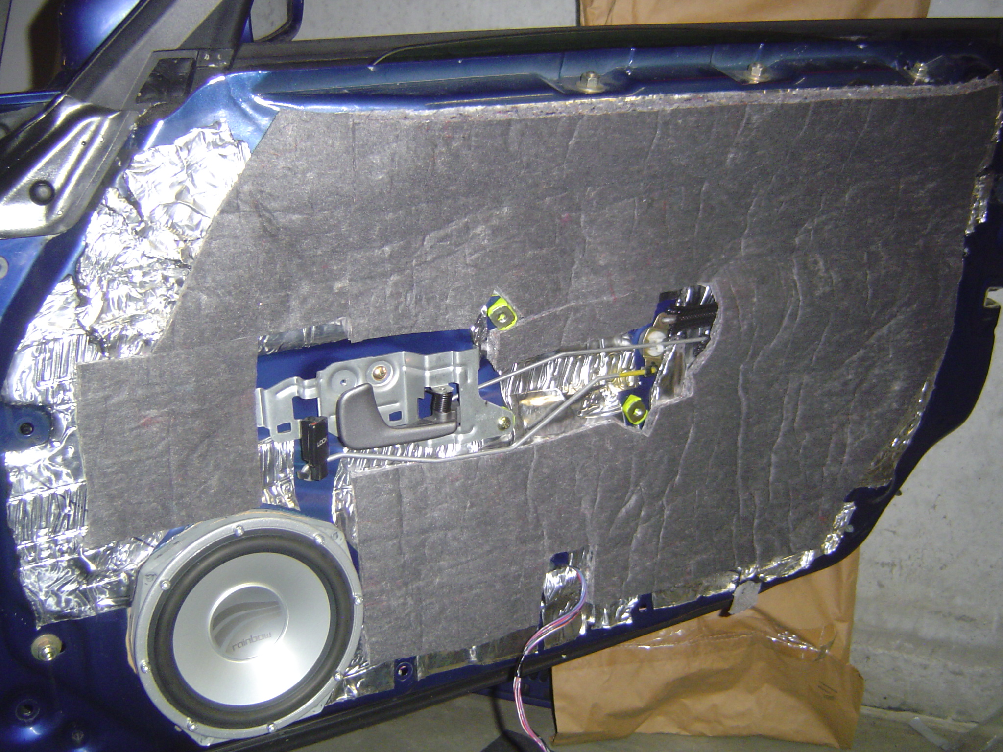

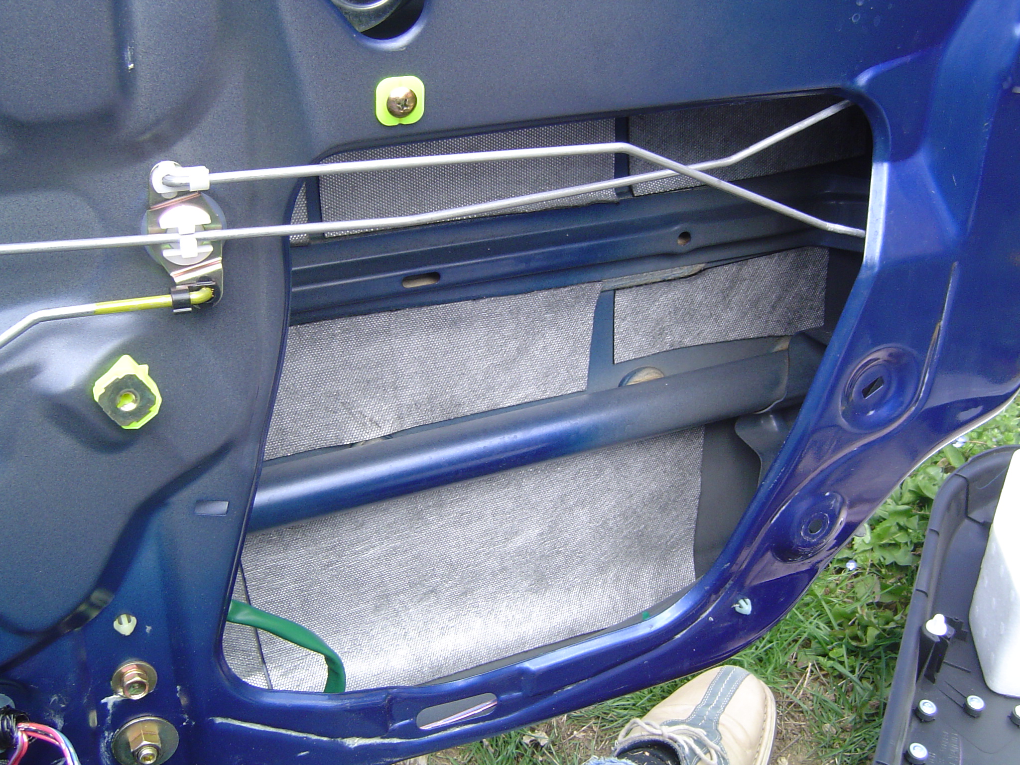

  • Wenn man es gut macht (also Außenblech und Zwischenblech komplett beklebt) ca 1qm pro Tür.
    Und wenn du dann noch dämmflies auf das Butyl der Innenseite machst ist es nochmals um Klassen besser. :nie:

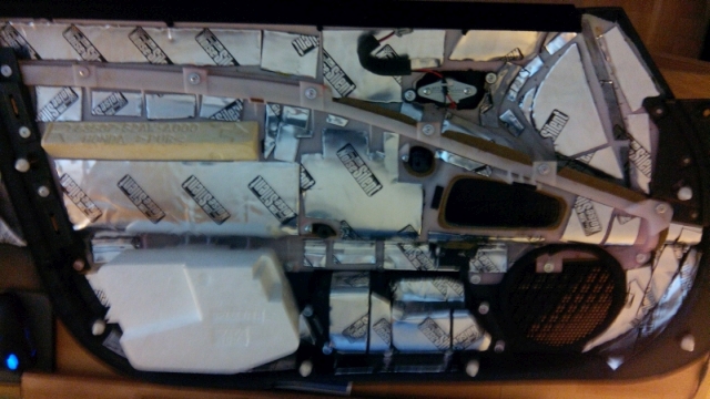

  • Ich hab meine Türen letzes Wochenende mit Alubutyl beklebt (innen und außen) und hab genau 2qm verbraucht. Da ist nix übrig geblieben und ich konnte alles abdecken.
    Ich hab das hier verwendet:
    https://www.reckhorn.com/pages/daemmung/alubutyl-abx.php
    Danach noch Dämmfließ drauf, genau wie Micha es mir empfohlen hat ;)

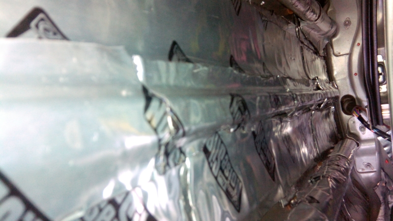

  • Habt ihr die Rückseite des Innenblechs mit ALUBUTYL beklebt? Also die Seite, auf die man nicht sieht, wenn die Türpappe ab ist?
    Oder anders gefagt: Was sollte sinnvoller Weise mit ALUBUTYL beklebt werden?
    Danke!
