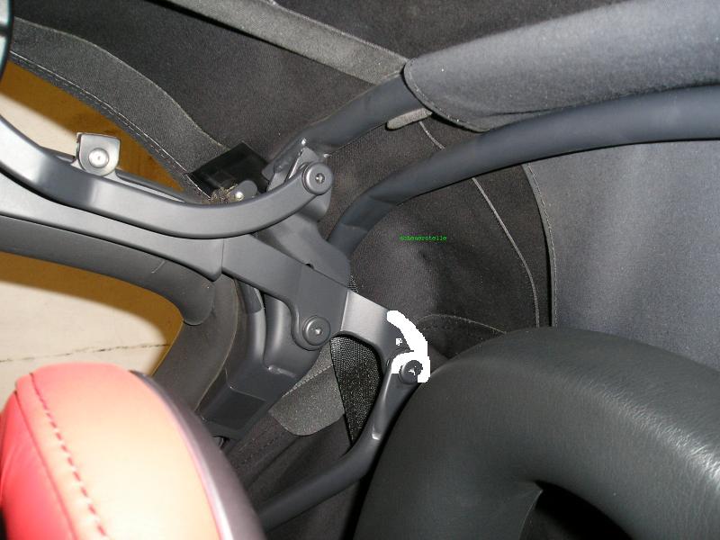

das einzige was ich nach meinem prophylaktischem Verdeck Tausch in 2006 gemacht habe
das Gestänge an besagter Stelle entgratet und dünne Streifen Alcantara drauf geklebt .Sieht man seit 10 Jahren nix
und natürlich 1 bis 2 x im Jahr in Ragg Topp getränktDa wo weiß markiert ist war das Gestänge nicht entgratet
und wurden danach von mir Alcantara streifen aufgeklebt -
