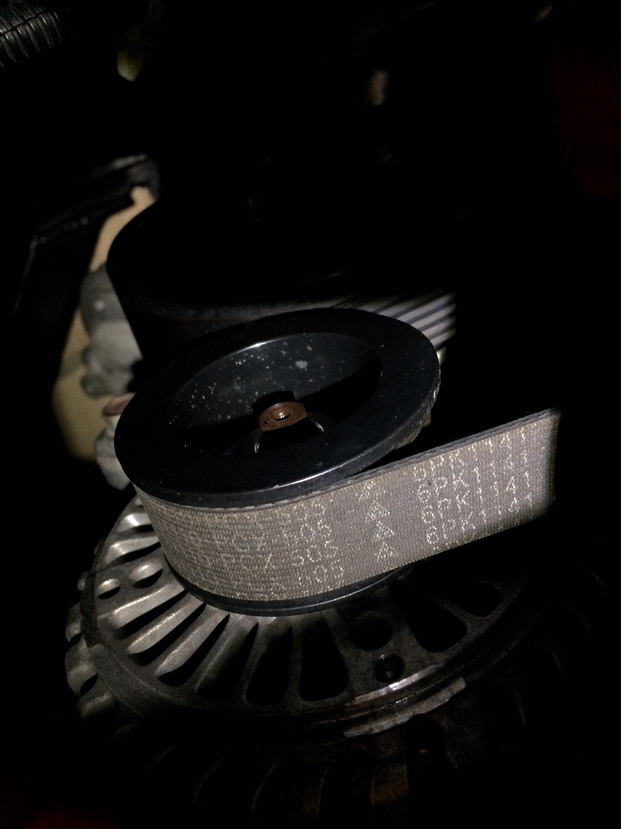

Ich gucke später nach Micha....müsste ja noch lesbar sein auf dem KR
1138 mm ohne klima.
1470 mm mit klima.
Ihr seid spitze!
Danke!
1141mm
