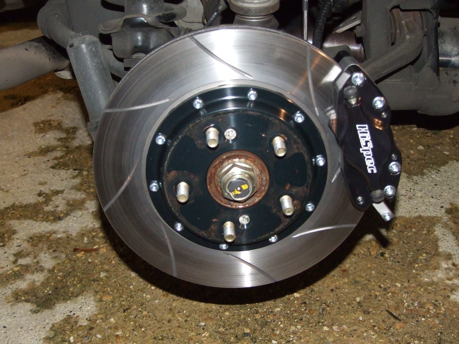

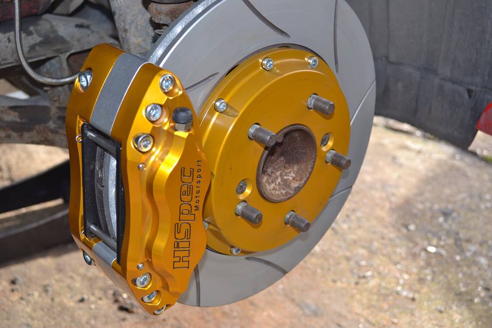

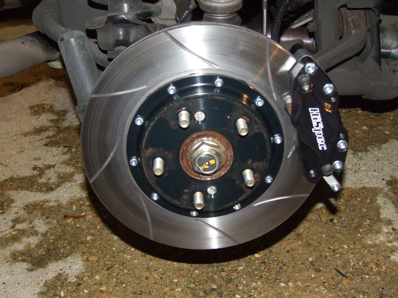

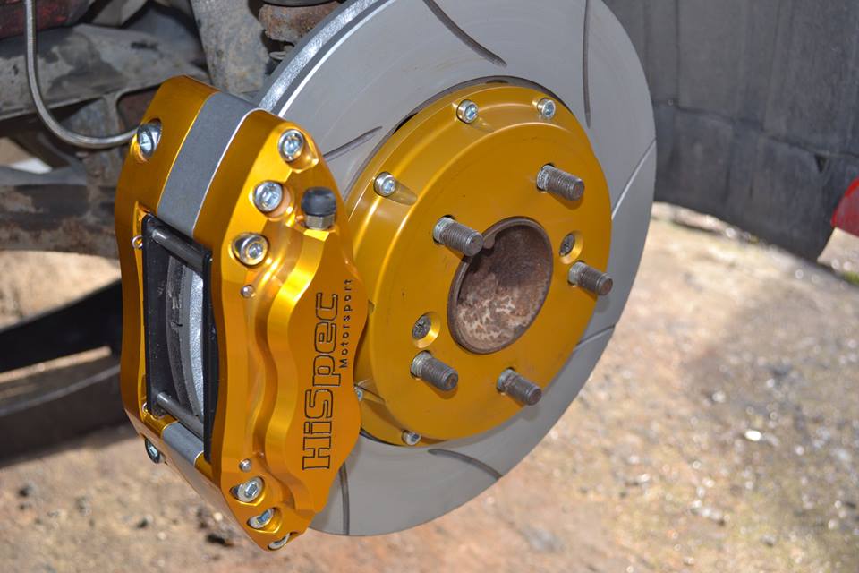

    Hab was interessantes gefunden. Und zwar den HiSpec Company.
    Unter anderem bauen die Jungs auch nen kleinen Sattel so wie es Spoon baut. Passt auch auf die oem 16Zoll Felge :)
    http://www.bigbrakes4u.co.uk/hi-spec-brakes…t/prod_857.html
    Außerdem wird auch eine Option für die HA angeboten.
    http://www.bigbrakes4u.co.uk/hi-spec-brakes…/prod_1308.html
    Und da der Pfund momentan im Keller ist könnte die Anlage preislich sehr interessant im Gegensatz zum Spoon Sattel sein.

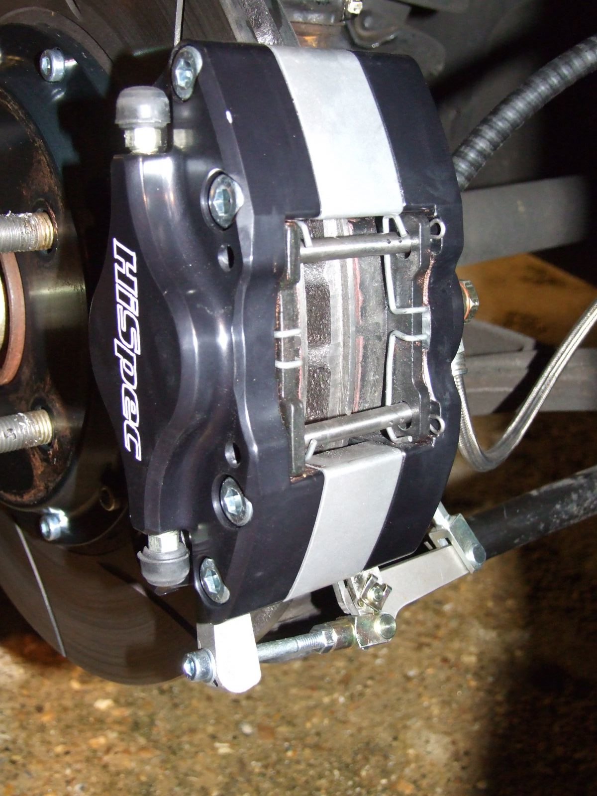

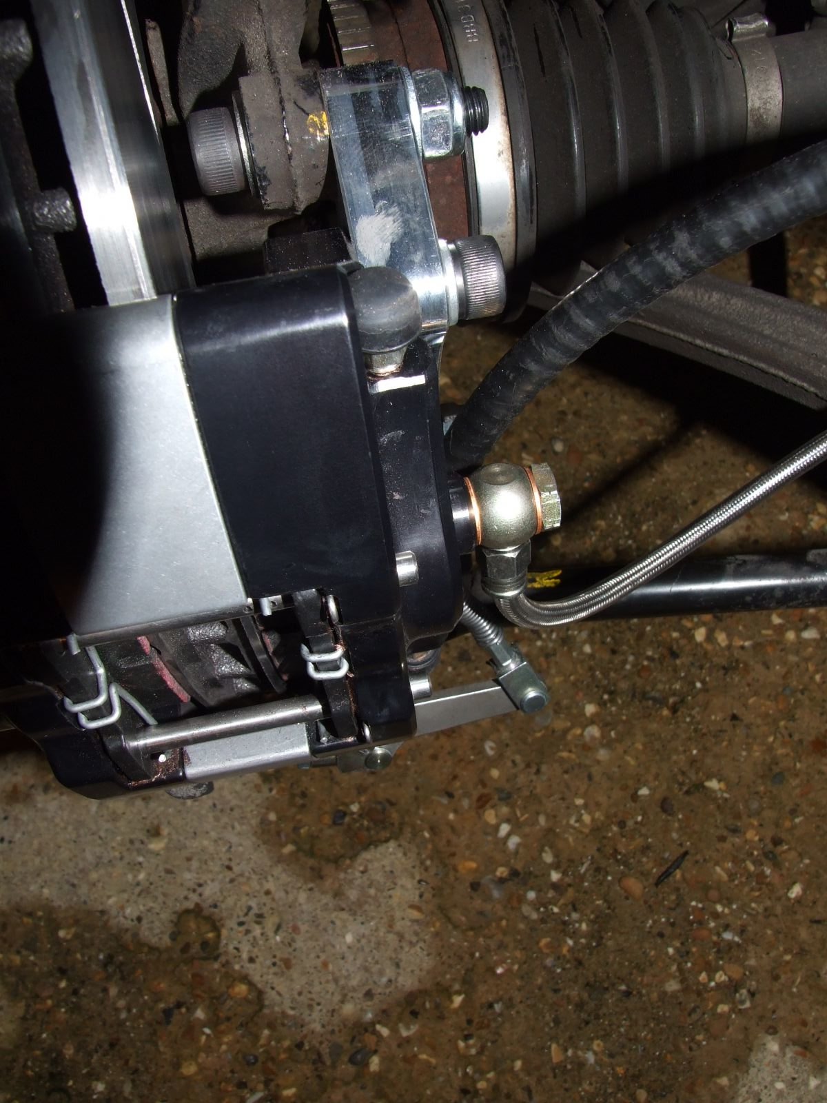

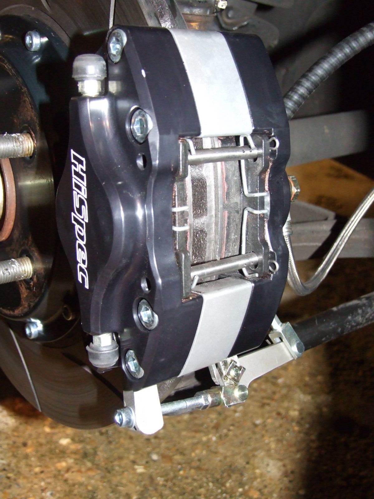

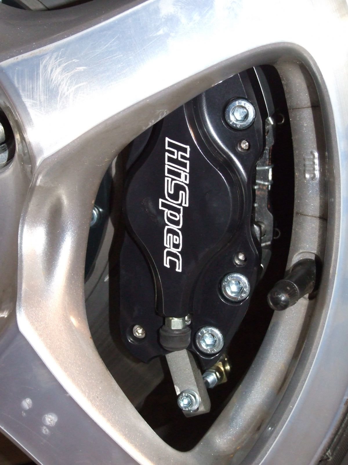

    und das hier ist die HA Bremse..... :):thumbup: inkl. Handbremsmechanismus......soweit ich weiß ist das die einzige Bremse die sowas hat.

    Wenn ich das richtig verstehe:
    - Installation verdammt nervig
    - Handbremse haben sie nicht zum laufen bekommen
    + Bremst gut

    Hmmmmm. also die Installation ist absolut machbar, sehe ich kein Problem.
    Was die Handbremse angeht ist natürlich :thumbdown: .....die können doch nicht etwas anbieten was nicht funktioniert......Hab das hier noch gefunden....Scheint sich um nen speziellen Halter für die Handbremsaufnahme zu handeln...
    http://www.s2ki.com/forums/uk-irel…version-826860/
    muss ich mir aber noch durchlesen.....wenn das funktionieren würde wäre die Bremse interessant ......Was noch sehr interessant ist, dass es die hintere Scheibe auch Innenbelüftet gibt. In 300x20mm :thumbup:
    Die US Jungs haben sogar nen Groupbuy gestartet und 25% Nachlass bei 10 Bremsen bekommen.....schon cool.
