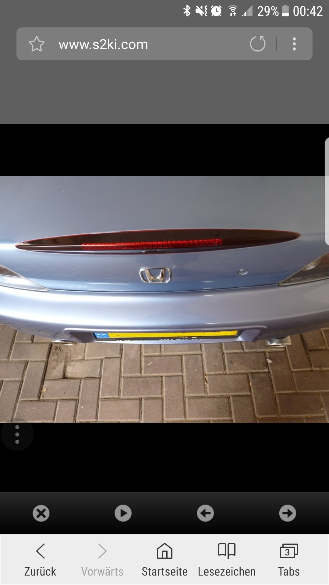

Hallo Leute,
Ich habe seit ein paar tagen meine Invidia Q300 mit Titanium Tips drunter.
Hatte jemand von euch schon das Problem das ein Endrohr mehr drinne ist als das andere?
Bei mir ist der Linke Endschalldämpfer mehr drinne als der rechte.
Ich habe gestern versucht sie anzupassen aber ohne erfolg.
Ich habe hier mal ein Bsp Bild aus dem Internet wie es bei mir ist, original bild von mir kommt noch.
Ich Danke euch.

Hast du das noch hinbekommen? Falls ja, wie?
Hab exakt das selbe Problem.
Hatte das selbe Problem... hab einfach den Flanch nach Mittelschaldämpfer ein bisschen "schräg geschliffen" . Jetzt passt alles perfekt...
Das ging ja fix mit der Hilfe.
Das ist so banal darauf bin ich gar nicht gekommen.
Ist wahrscheinlich deutlich einfacher als die Rohre zu biegen.
