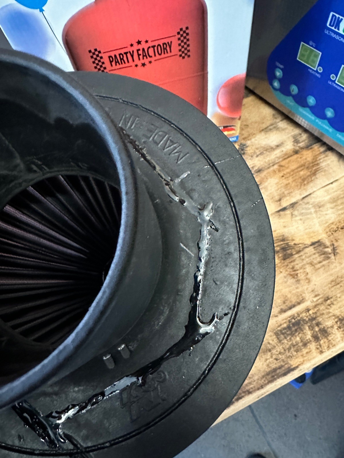

Vielleicht liegt es daran das ich durch meinen Job sehr sensibel auf Kraftstoffgeruch reagiere, aber bin der Meinung das mein Öl nach Sprit riecht.
Ich fahre 2 catchcans, diese sind nach jeder Session vielleicht mit einem Schnapsglas gefüllt (wenn überhaupt). Ölverbrauch habe ich keinen.
Warmlauf wurde deaktiviert da ich nie Alltag fahre und quasi aus der Garage direkt über Landstraße warmfahre.
Jetzt habe ich die Idee von 5w40 auf 10w40 zu wechseln damit das Öl im kalten Zustand nicht so dünn ist…
Vielleicht aber ist alles nur Einbildung, mein Abstimmer riecht nix
