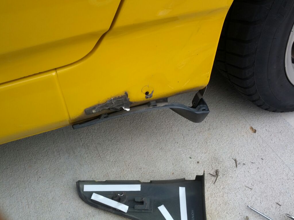

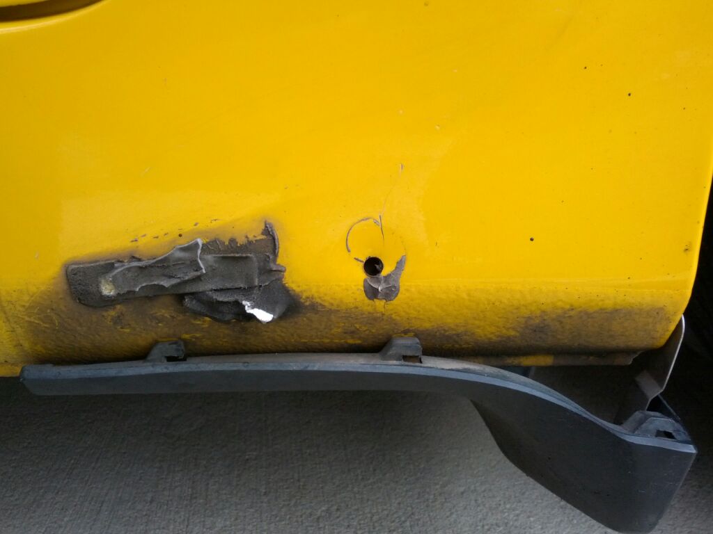

    Was die Befestigung anbelangt, sind je Seite zwei Bohrungen lt. Honda Manual erforderlich (anbei).
    Mancher verzichtet auf das seitliche Bohrloch (z.B. s2ki Beitrag Klick: s2ki Side Strakes Installation).
    Wie habt ihr eure OEM Side Strakes befestigt?
    Seitenteil in Wagenfarbe geklebt mit...Sikaflex? 3M Tape?
    Unteres Kunststoffteil (schwarz) verschraubt?
    Nur zum Verständnis: Sollte man die OEM Side Strakes mit side skirts kombinieren wollen, dann darf das untere Kunststoffteil des OEM Side Strakes nicht montiert werden, richtig?
    Ich bin für jeden Erfahrungsbericht dankbar. Macht's gut!

    @markoS2K Hast du das obige Teil verklebt (wenn ja, womit?) oder verschraubt (wenn ja, welche Schraubpunkte hast du genutzt?)?

  • Also ich habe einmal Nachbau Strakes am blauen S2000 gehabt und die Originalen am gelben jetzt. Beides mal nur geklebt, doppelseitiges 3M und ein bissl Karosseriekleber dazu. Hält tadellos. Wenn man Seitenschweller hat muss man wie erwähnt das Schwarze Teil unten weglassen.
