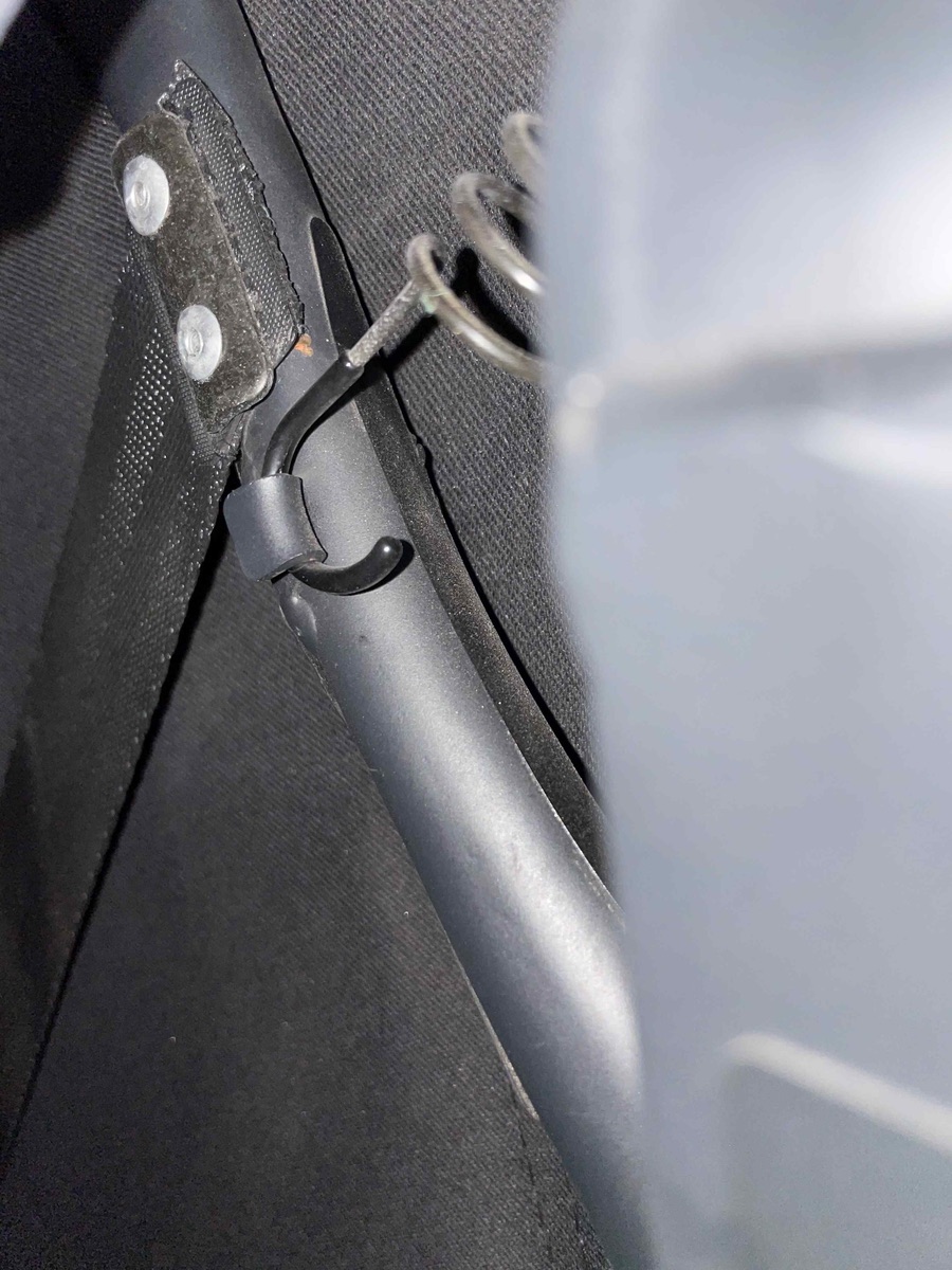

kann mir jemand sagen wo diese straps befestigt gehören? Sie ziehen beim zumachen die markierte Stange zurück.
Verdeckproblem

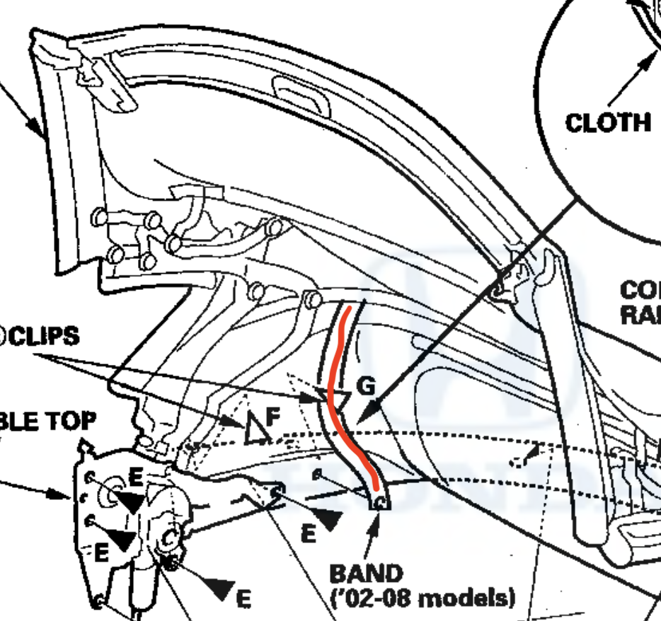

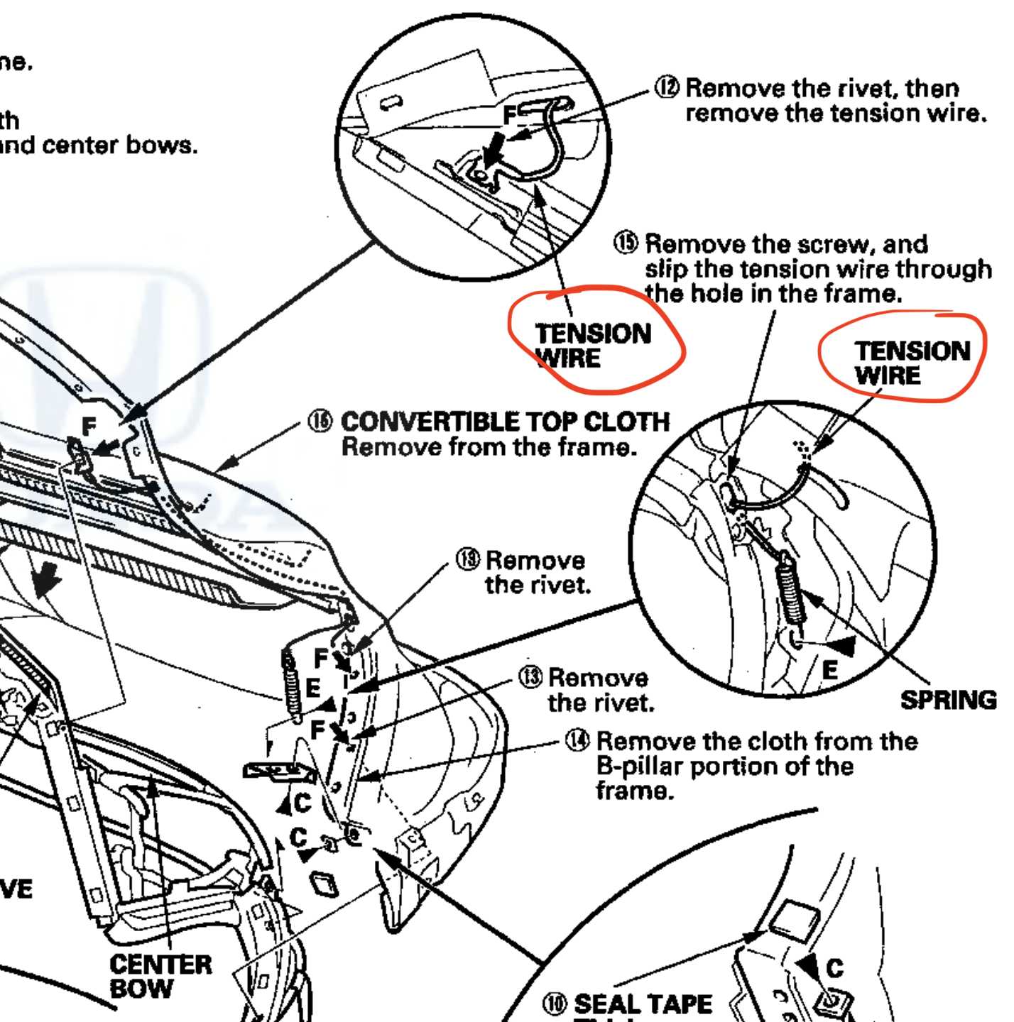

Danke, aber das ist nicht das was ich suche. Die Verdeckspannseile von modifry sind drin. Es geht um die stange dahinter. Diese wird beim zumachen von diesen „seilen“ nach hinten gezogen. Im WHB hab ich leider nichts dazu gefunden
ob die strebe drüber under drunter ist, ist mir eigentlich egal
wo ist das blau markierte spannseil befestigt? Auf der Strebe ist es drauf aber auf der anderen seite nicht und ich find keinen geeigneten platz

Bild 1 sieht vielversprechend aus.
Werd mir das heute mal ansehen. danke einstweilen! -

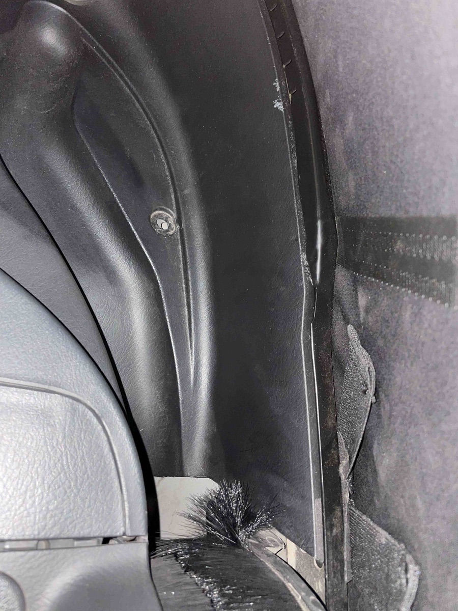

Könntet ihr mal ein foto vom eingebauten zustand machen. Ist das teil hinterm plastik festgemacht? Sind ja genug s2k hier unterwegs
Dahinter also. Na das wird lustig..
