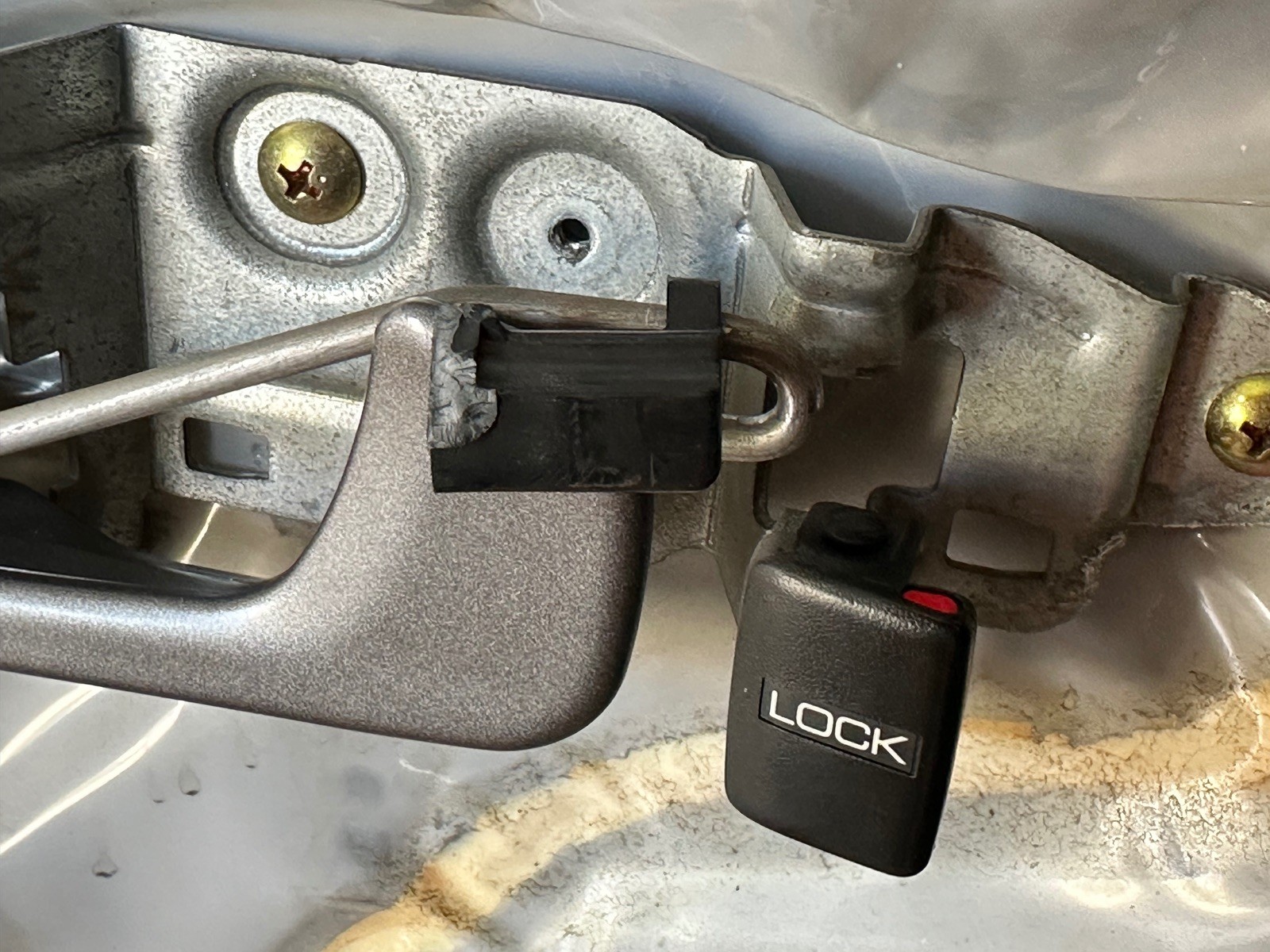

  • Fehler beim Schloss gefunden. Der Drahtbügel ist am „Lock“ abgebrochen. Durch das Aufschließen ist der Bügel gestaucht worden und hat sofort wieder abgeschlossen. Der Kunststoff kommt leider etwas in die Jahre.
