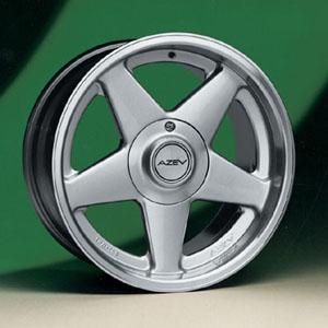

Also bei mir kommt in der KW 9 diese Felge Drauf
Re: Felgen und Reifenübersicht Mon, 16 February 2004 22:09
Felgenhersteller und Typ:.......................................AZEV A Rad
Vorderachse:
Felgenbreite................................................ ....8,0x17H2
Reifengröße................................................. ....225/45ZR17
Einpresstiefe............................................... .....ET50
gebördelt ja oder nein.........................................ja
Kotflügel gezogen ja oder nein.................................nein
Federwegbegrenzer........................................... ....nein.
Spurverbreiterung in mm pro Rad.................................nein
Hinterachse:
Felgenbreite................................................ ....9,5x17H2
Reifengröße................................................. ....245/40ZR17
Einpresstiefe............................................... ....ET50
gebördelt ja oder nein..........................................ja
Kotflügel gezogen..................................nein
Federwegbegrenzer..................................nein
Tieferlegung:
....................................................ja
Federnhersteller....................................H&R
Tieferlegung in mm..............................................25mm
Eintragung:
Felgen sind eingetragen ja oder nein............................nein
kein Gutachten vorhanden, Einzelabnahme er-
forderlich für 60€ eintragung ist aber kein problem !!
mfg andy

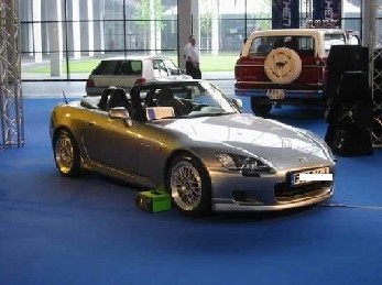

Felgenhersteller und Typ:....................................... BBS Le Mans
Vorderachse:
Felgenbreite................................................ .... 7,5x17H2
Reifengröße................................................. .... 215/45ZR17
Einpresstiefe............................................... ... ET48
gebördelt ja oder nein......................................... nein
Kotflügel gezogen ja oder nein................................. nein
Federwegbegrenzer........................................... .... nein.
Spurverbreiterung in mm pro Rad................................. nein
Hinterachse:
Felgenbreite................................................ .... 8,5x17H2
Reifengröße................................................. .... 245/40ZR17
Einpresstiefe............................................... .... ET55
gebördelt ja oder nein.......................................... nein
Kotflügel gezogen ja oder nein.................................. nein
Tieferlegung:
ja oder nein.................................................... ja
Federnhersteller............................................ .... H&R
Tieferlegung in mm.............................................. 30mm ??
Eintragung:
Felgen sind eingetragen ja oder nein............................ ja
ABE vorhanden in dieser Kombination............................ keine Ahnung
TÜV Gutachten vorhanden für S2000.............................. ja
TÜV Gutachten vorhanden für die Felge, Einzel-
abnahme für S2000 erforderlich
forderlich -
