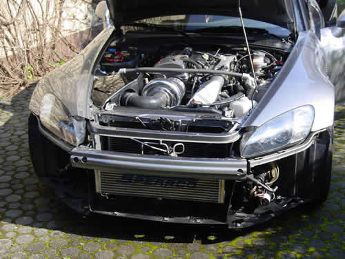

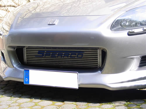

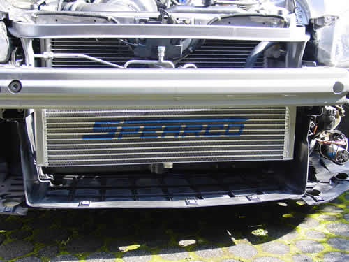

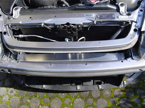

    heute kam mal wieder ein Päckchen aus den Staaten Very Happy
    Es handelte sich um einen speziell von Spearco angefertigten Alu-Kühler, der den Comptech Aftercooler Radiator ersetzt.
    Der Einbau erwies sich recht einfach. Nach ca. 1 Stunde waren der Radiator sowie alle Leitungen angeschlossen.
    Da meine Frontschürze mal wieder beim Lackierer ist, gibt es momentan nur "halbfertige" Fotos ohne Frontschürze.
    Hier mal ein paar Bilder:

    Die Luft geht einfach durch den Spearco Kühler hindurch und kühlt dann den Serienkühler. Auch der Wasserkreislauf des Aftercooler ist ja bei weitem nicht so heiß wie beim Motorkühlkreislauf, deswegen erwärmt sich die Luft beim "Durchgang" nicht sonderlich viel.
    Ist also absolut kein Problem Very Happy
    Habe ausserdem noch das schwarze Gitter von der Frontschürze entfernt, damit die Spearco Aufschrift gut zu sehen ist Very Happy

    Die Lösung von Comptech bzw. Vortech auf Wasserkühlungsbasis ist eigentlich sehr effektiv, da der Aftercooler direkt zwischen dem Kompressor und der Ansaugbrücke sitzt. Für eine konventielle Ladeluftkühlung per Luft würde man einfach zu viel Ladedruck an der verlängerten Rohrführung verlieren. Zum anderen ist die Ladeluft nicht so heiß wie bei einer Turbolösung.
    Quote:
    Was ist der Vorteil zu deinem vorherigen Kühler???

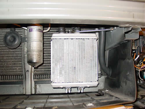

    Der Spearco Radiator erfüllt ganz genau denselben Zweck, wie der kleinere, bei dem Kit mitgelieferte Comptech Radiator, allerdings besitzt der Spearco eine wesentlich größere Kühlflache und auch mehr als doppelt soviel Fassungvolumen.
    Auf diesem Foto sieht man den mitgelieferten Comptech Radiator:

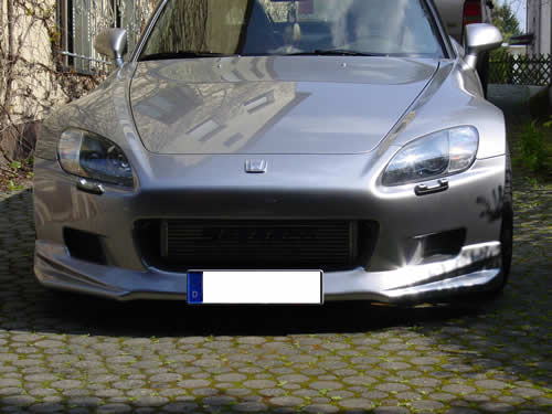

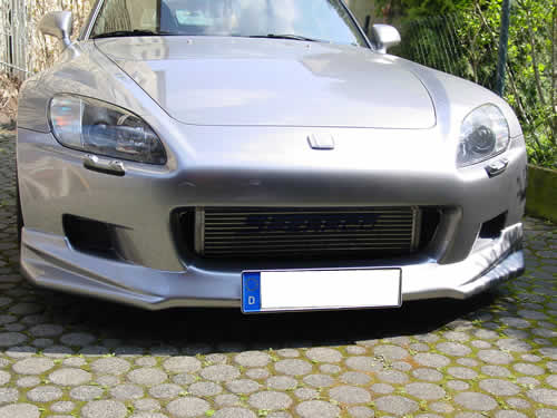

    das gitter in der mitte von der stoßstange, ist das einfach rauszunehmen(angesteckt etc) oder ist das teil fest verbunden mit der stoßstange?
  • MaxS2K schrieb am Fri, 16 April 2004 22:27
    ShockedShockedShocked
    schaut TOP aus Cool
    hoffe für dich das du damit noch sehr lange spass haben wirst Wink
    weiss das es jetzt net daher gehört, aber wollt net extra ein neues thema aufmachen wo eh nur eine antwort reicht.
    Das mittlere Gitter an der OEM Frontschürze besteht aus 2 Teilen. Das obere Teil ist verschraubt. Die untere Hälfte ist allerdings fest mit der Schürze verbunden und muß z. B. mit Hilfe eines Dremels entfernt werden.
