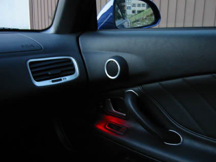

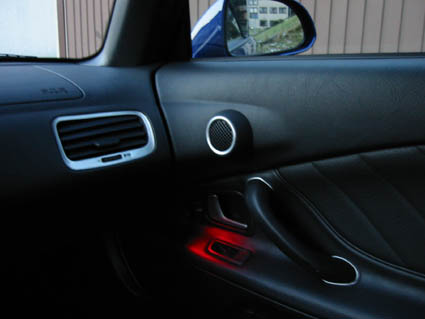

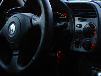

    So habe dann mal versucht Fotos von der Beleuchtung zu machen.
    Sieht im dunkeln noch ein wenig netter aus.
    Rechte Seite:
    Zündschloß:
    Linke Seite:
    Direkt beleuchtete Schalter wären natürlich ein Highlight,
    aber was will man bei läppischen 35000,-€ aufwärts schon erwarten?? Shocked
    Das Licht für das Zündschloß war eigentlich so gedacht das es mit einem Lichtverzögerer nach öffnen und wieder schließen der Türen 10 sec. an bleibt um das treffen im dunkeln zu erleichtern.
    Hat aber leider auch mit zwei verschiedenen Innenlichtverzögerern nicht fuktionieren wollen.Problem ist das die Innenraumbeleuchtung über Masse geschaltet wird.
    Da haben meine Hobbybastlerkenntnisse leider nicht ausgereicht.
    Jetzt habe ich es einfach mit der Fensterheberbeleuchtung gekoppelt.Sollte jemand da besser auf dem laufenden sein würde
    ich mich über einen heißen nicht allzu aufwändigen Tip freuen! Very Happy
    Grüße!! WinkWinkWinkWink
