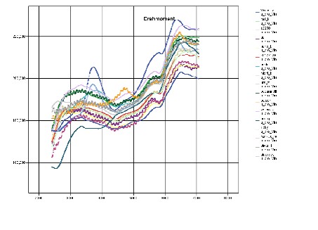

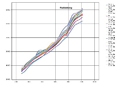

  • Hallo zusammen,
    hier ein kleiner Zwischenstand. Es wundert mich übrigens, dass Ihr nicht ungeduldiger seid. Oder interessiert es niemanden mehr?! Rolling
    Kicky hat ganz tolle Arbeit geleistet und einige Abende investiert, um die Daten (und es sind eine Menge) in SPSS einzugeben und Kurven zu ziehen. Leider sind die Daten nicht aufbereitet, was natürlich die Hauptarbeit ist, bevor der schöne Teil der Arbeit kommt.
    Wir konnten bisher nur die genormten Wert als Kurvengrafik darstellen und vergleichbar machen. Das wären lt. Datenquelle, die Motorleistung in KW und das Drehmoment in KW je Drehzahl.
    Es ergeben sich natürlich auch andere interessante Werte, wie z.B. genormte Radleistung und genormte Schleppleistung. Diese Werte habe ich mittlerweile für jeden und in jedem Drehzahlwert errechnet und in einer riesigen Tabelle dargestellt, damit auch daraus Grafiken gezogen werden können.
    Desweiteren ist mir eine sehr interessante Grafik/ Auswertung eingefallen: genormte Radleistung ohne Korrektur der Temperatur. Hintergrund: der Korrekturfaktor (nach EWG 80/1269) normt die Ansaugluft für alle auf 25°C. Die Optimierung des Ansaugwegs wird daher eliminiert bzw. weggenormt (geiles Wort).
    Da ich aber überschlagsmässig eine Verbesserung der Leistung um etwa 4% im Durchschnitt (ca. 9,8PS Shocked ) bei optimierter Ansaugung berechnen konnte, sollte man diese Darstellung auf jeden Fall ausführen!
    Spitzenreiter mit 33°C Ansaugtemperatur ist übrigens michi_k mit seinem Eigenbau. RESPEKT! Im Vergleich zu meinen 46° Ansaugtemperatur, hat michis S etwa 4,33% mehr Leistung. Oder umgekehrt mein S hätte ca. 9,94 PS höhere gemessene Leistung (die wiederrum durch den niedrigeren Korrekturfaktor kompensiert werden würden), wenn ich den Ansaugtrakt mit michi's Lösung optimiert hätte. Das ist eine Überlegung wert!
