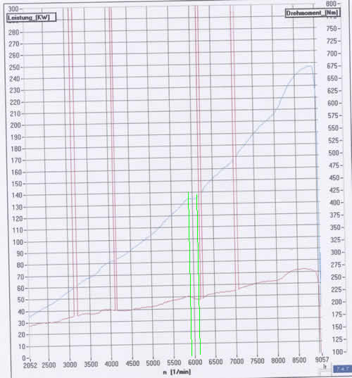

Ich hab mal meinen letzten Leistungsprüfstandbericht mit 2 grünen Linien markiert. Diese zeigen den VTEC-Umschaltpunkt:
