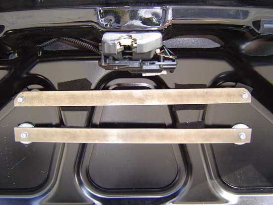

Hier mal ein Bild von dem montierten Veilside Flügel. Die Querstreben liegen auf der Profilschiene vom Kofferaumdeckel auf.
An den Flügel kannst du dich jetzt hinhängen, da passiert nichts mehr
> 250 km/h ohne Probleme überstanden.
Also gegen so eine Montage sollte der TÜV auch nichts einzuwenden haben.
