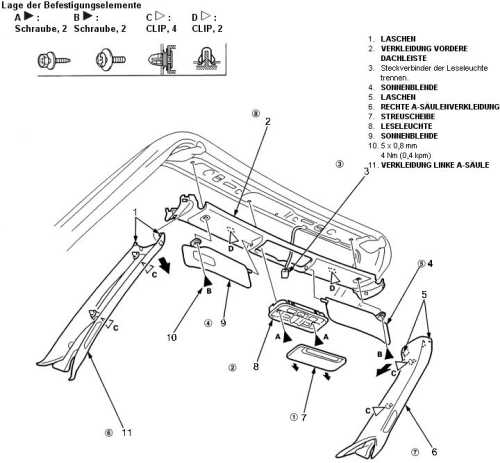

  • Oben an der Verkleidung sind 2 Haken/Laschen (Nr. 1 und 5), diese vorsichtig aushaken. Die Verkleidung selber ist dann noch mit 2 der üblichen Klipse befestigt, einfach leicht anziehen, sollten sich dann lösen (Clip C). Anschliessend die Verkleidung nach oben herausziehen, ist sozusagen in den Armaturenträger reingesteckt.
    Hier noch ein Bild zur Veranschaulichung:
    Hoffe es ist noch was zu erkennen Smile
    Viel Spass!
