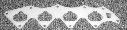

Original von McHeizer
hmm, das obere kleine Loch ist merkwürdig.also auf dem Bild: linke Ecke 2.loch
Das wird nach meinem Gusto das Loch sein, das wir suchen. -
In dem Thread zu diesem Heat-gasket-Dingens da... MichaB's Beitrag vom 27.10.2006 20:54. Da sind Bilder von dem Original-Ding für Honda S2000. Hat das Loch auch. Uiiii und noch eins
Jetzt wirds wild
Da würd ich jetzt mal draus schließen... eins für Luft und eins für Wasser?
Wußte aber bislang echt noch nciht, dass unsere Ansaugbrücke auch wassergekühlt sein soll. Ist ja spannend. Das zeigt, wie bescheuert dann diese Hitzeschild-Dichtung tatsächlich ist!Gekauft hatten das übriegens:

Erinnert ihr Euch noch an diese Hitzesperre, für Montage zwischen Kopf und Ansaugbrücke?
Thread: Interessencheck: Hondata Intake Insulator Spacer GB
ZitatEric schrieb:
das bedarf IMO keiner weiteren Untersuchung.
