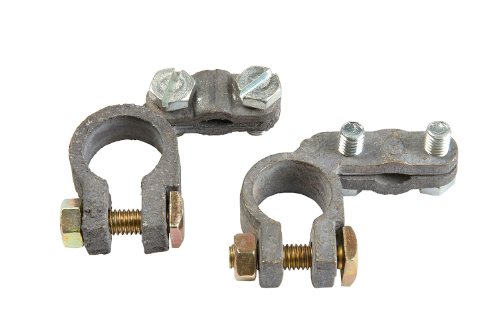

So, Ursache gefunden und behoben:
Der Vorbesitzer hat im letzten Jahr die Batterie getauscht und dabei die MINUS-Klemme gegen sowas hier getauscht:Hab dann gestern festgestellt, dass das Kabel in der Schelle je nach Wackler (Bodenwelle) mal Kontakt hat und mal nicht. Also dass Teil gegen was richtiges getauscht und siehe da, es funzt wieder alles normal.
