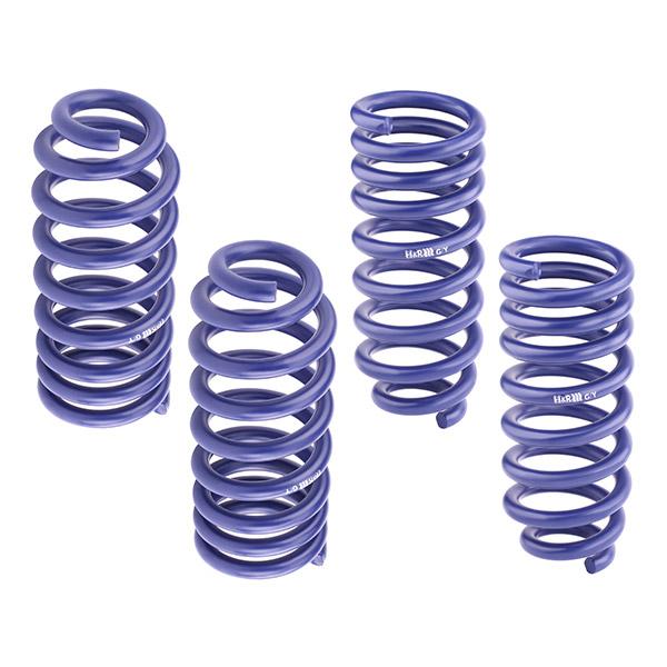

Hallo zusammen,
Ich habe vor knapp 2 Jahren unseren S2000 professionell mit Unterbodenschutz bearbeiten lassen. Soweit so gut, allerdings wurden damit auch die Federn mit geschützt was ja ansich auch ganz gut ist. Aber nun kann man die Teilenummer für das Gutachten nicht mehr auf den Federn erkennen.
Ich würde versuchen die Federn an den entsprechenden Stellen frei zu kratzen, aber dafür müsste ich grob wissen wo ich die Nummern finden kann.
Kann jemand evtl. ein Bild machen auf welcher Höhe die Nummern stehen. Wichtig wäre auch ob von Außen der Innen lesbar.
Laut Gutachten haben wir die roten Federn mit den Nummer 29417 VA / HA.
Ich bin für jede Hilfe sehr dankbar.

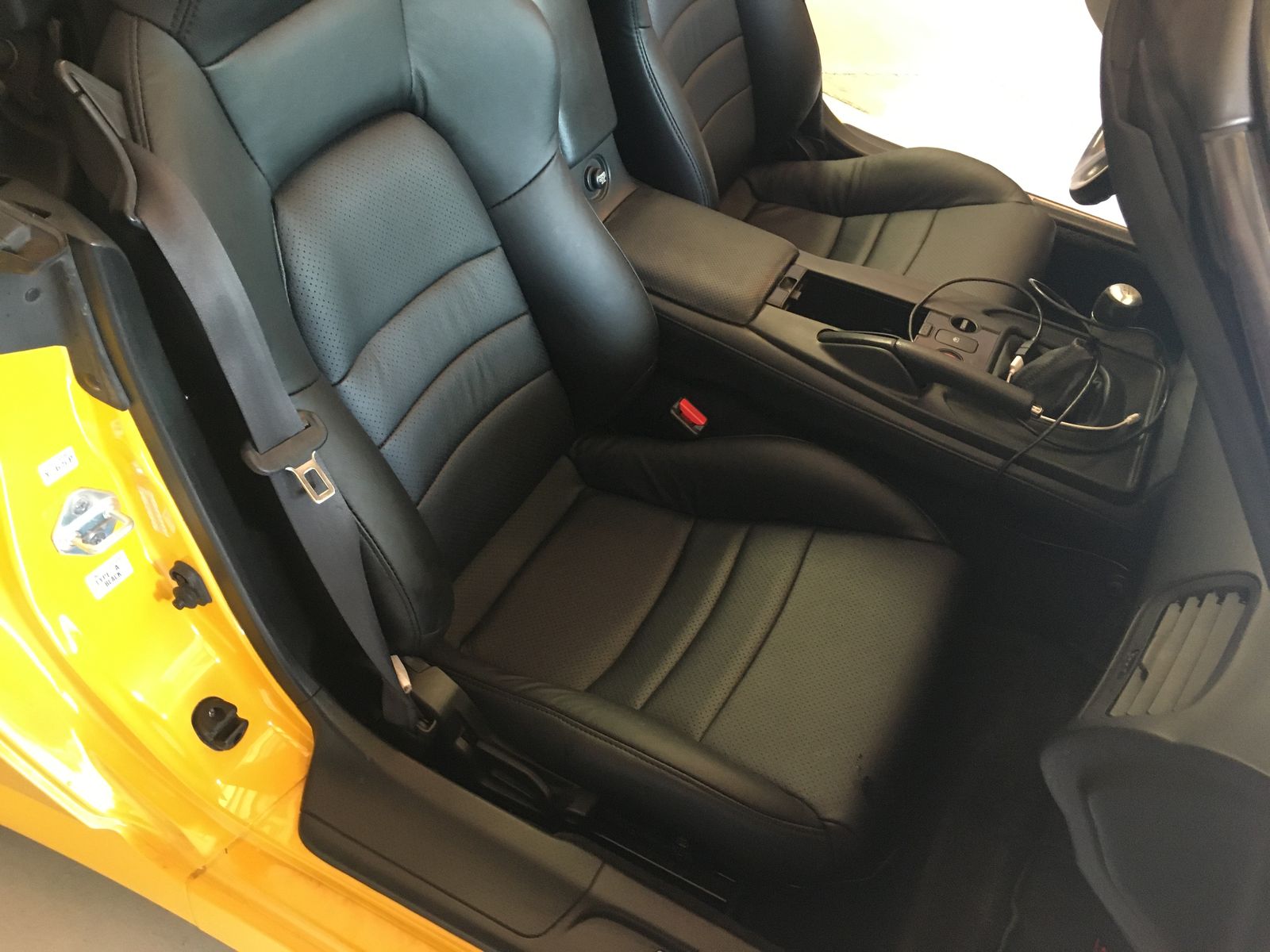

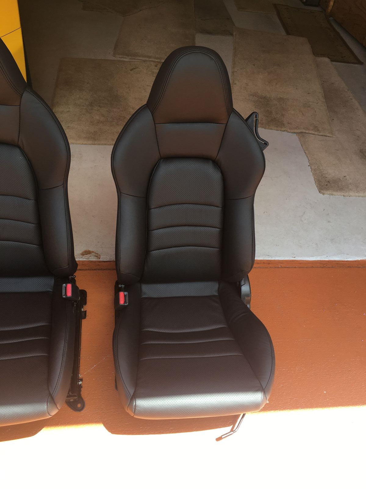

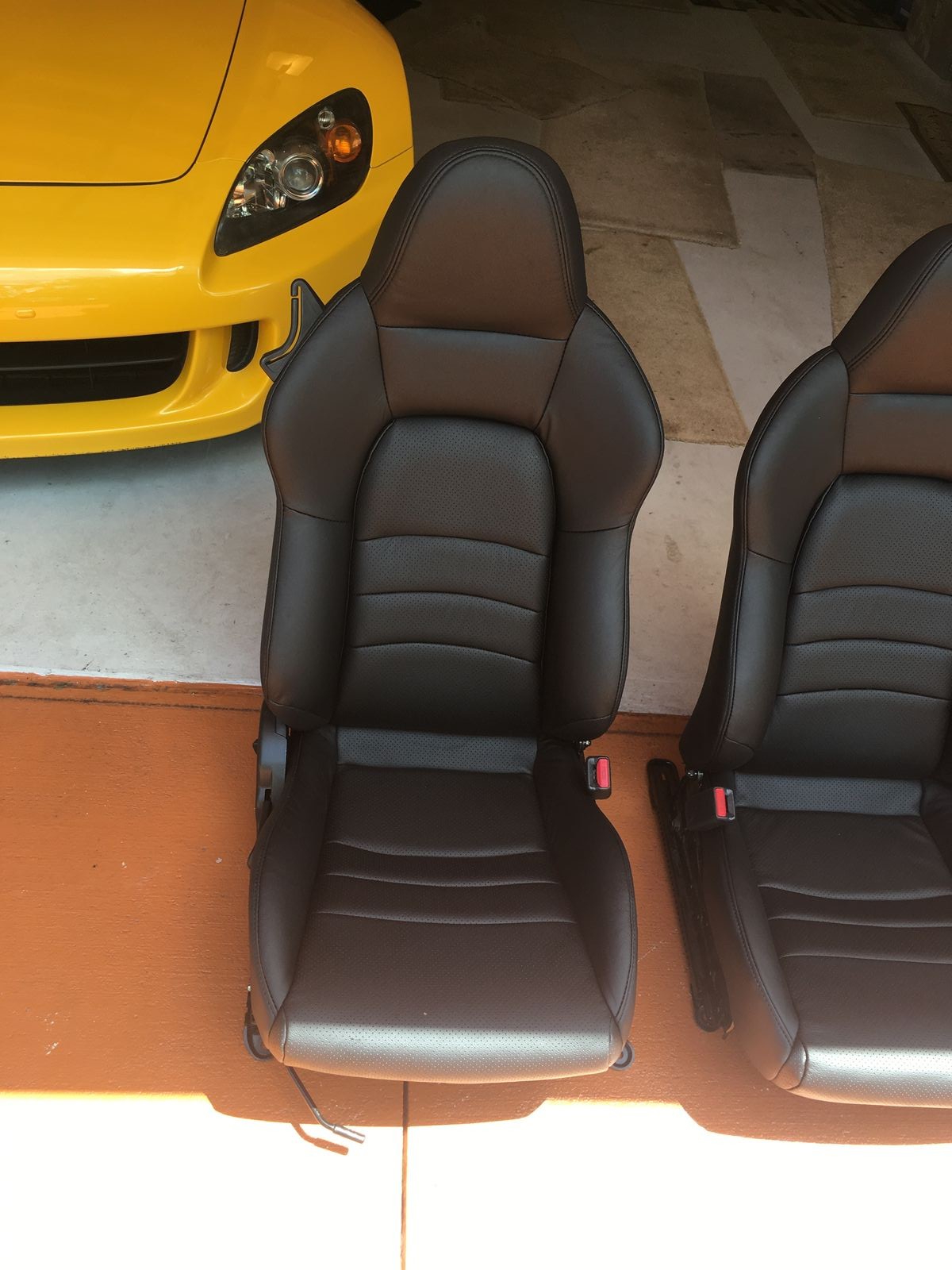

Ich hab's versucht und dann aufgegeben.
Wie beschrieben kann man die Sitze am Stück nicht tauschen.
Nur die Rückenlehnen kann man auch nicht tauschen, da die Halterungen an der rechten und linken Seite der Lehne nicht gleich sind. Vom Verstellmechanismus geht eine ca 40cm lange "Lanze" nach oben, auf der anderen Seite ist diese nur 10cm lang.
Man müsste also den ganzen Bezug weg machen und dann Teile des Polsters aussägen um für die 40cm Lanze nach oben Platz zu machen. Selbst wenn man das macht, hat man dann auf der anderen Seite des Sitzes ein langes Loch im Schaumstoff da wo die Lanze vorher war. Und ob überhaupt Befestigungspunkte für die Lanze unter dem Schaumstoff sind weiß man erst wenn man den ganzen Sitz im wahrsten Sinne auseinandergerissen hat.Was allerdings ganz leicht geht ist die Sitzflächen zu tauschen, da passt die vom Beifahrer auch beim Fahrer. Es ist lediglich der Sitz zu lösen und das Sitzteil loszuschrauben, jeweils 4 Schrauben, das Ganze ist in einer Stunde gemütlich gemacht.
Habe meine Sitze, 2006er, neu beziehen lassen. 2006er Sitzschalen (Schaumstoff) sind an den Wangen rechts/links nicht gleich. Deshalb haben die Sitzschalen linke Seite/rechte Seite unterschiedliche Teilenummern.

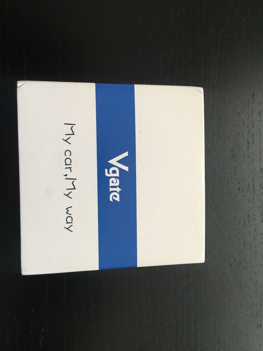

Hallo,
habe gestern den hier verbaut. Funktioniert tadellos.

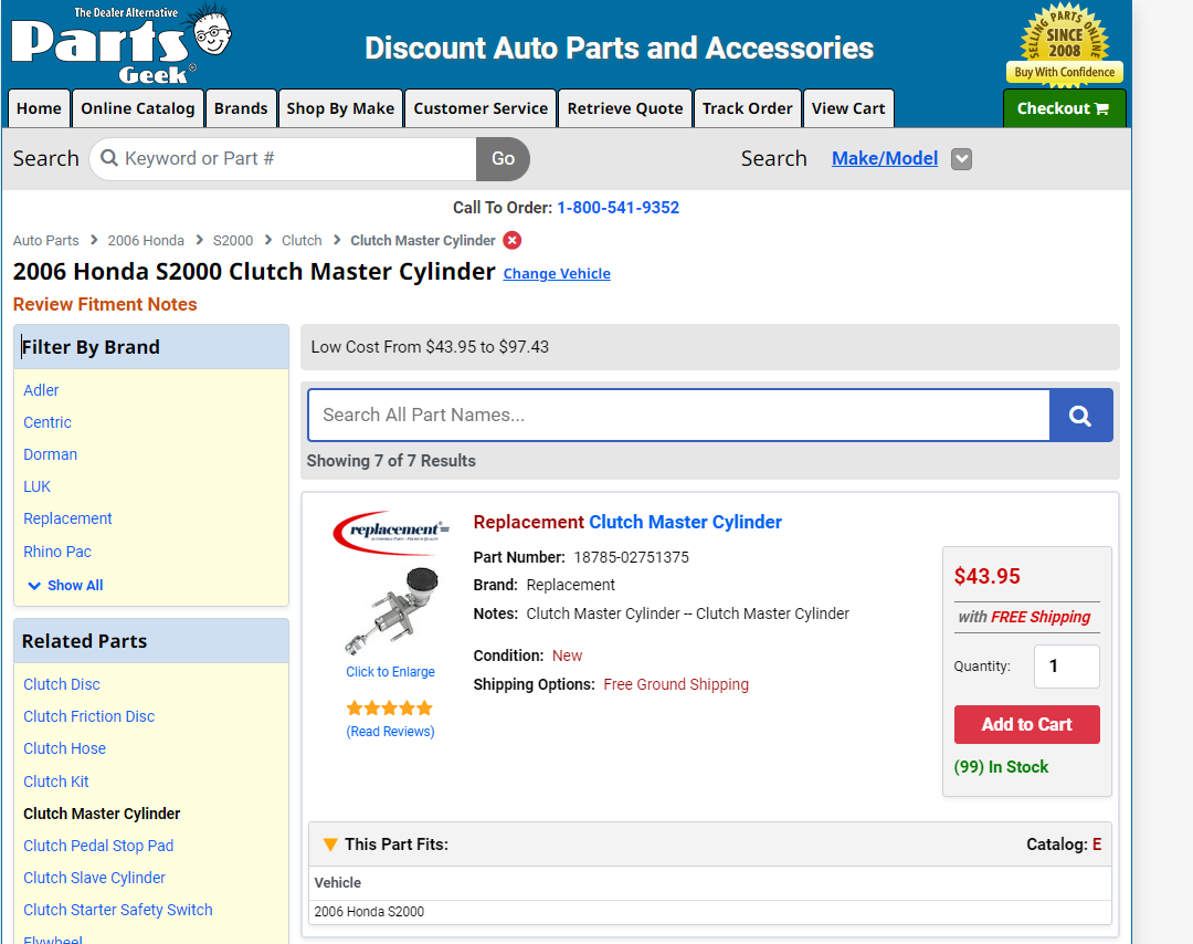

Habes auch wie empfohlen ohne spülen mit Castrol Transmax Manual FE 75W gewechselt, Schaltbarkeit jetzt wirklich sehr gut. Abgelassenes Öl sah neuwertig aus, keine Ahnung was es war. Bei der anschliessenden Probefahrt allerdings festgestellt, dass der Master Cylinder Kupplung undicht ist. Ersatzteil sollte diese Woche kommen, dann wirds gewechselt.

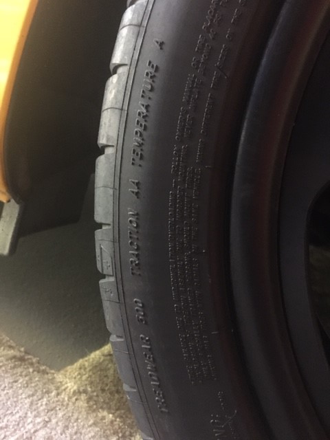

Zum Vermessen anheben? Sowas hab ich noch nicht gehört...
Aber wenn das Fahrverhalten mit neuen bzw. nicht abgefahrenen Reifen wieder OK ist, dann wird es wohl an den Reifen liegen.
Diese "Werkstatt" wollte nicht auf die Teller(?) fahren, hatte Angst sie zu beschädigen....
Hallo, Sturz und Spur wurden vor 24000 Kilometer eingestellt, und Ja, der Reifen wird aussen etwas mehr abgefahren als innen
99% Spur/Sturz/Nachlauf Einstellung nicht korrekt.
War bei mir, Bj 2006 ähnlich. Zum Einstellen Spur/Sturz/Nachlauf wurde mein S angehoben und dann auf die Teller(?) der Achsvermessung abgelassen. Dadurch ist er komplett ausgefedert, was beim Einstellen falsche Werte ergibt.
Das ausgedruckte Protokoll zeigt gute Werte, fahren war aber katastrophal.
Andere Werkstatt, Auto wurde nicht angehoben, alles wunderbar.
