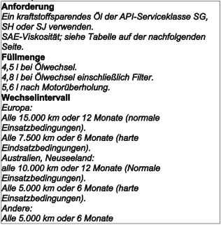

Dir sind 7.500km bei harten Einsatzbedingungen zu viel, richtig?
Bernd:
Worauf bezogen sich deine Erfahrungen? Auf die Viskosität oder die Wechselintervalle?Bei den Wechselintervallen wäre mal eine Definition von normalen und harten Einsatzbedingen interessant. Wobei ich dabei Lars zustimme.
Rennstrecke, Pässe, Autobahn heizen -> harte Einsatzbedingungen.
Aber wo zieht man da am besten die Grenze?

Hier noch die Auszüge aus dem Werkstatt-HB. Damit möchte ich Lars (Los Eblos) Statement untermauern.
Wenn man sich daran hält, dann ist man meiner Ansicht nach beim Thema Öl auf der sicheren Seite. Wichtig ist nur, dass man aufpasst und sich nicht eines der aktuellen Leichtlauföle einfüllt oder einfüllen lässt. Diese haben einen abgesenkten HTHS-Wert < 3,5 mPa*s und taugen nichts für unseren "alten" Motor. Das lässt sich leicht an den europäischen Normen ACEA erkennen die das Öl erfüllt.
A1/B1, A5/B5, C1 und C2 sind tabu.
Ich empfehle auch immer noch ein Vollsynthetisches zu nehmen, aber das ist dann wieder die Glaubensfrage

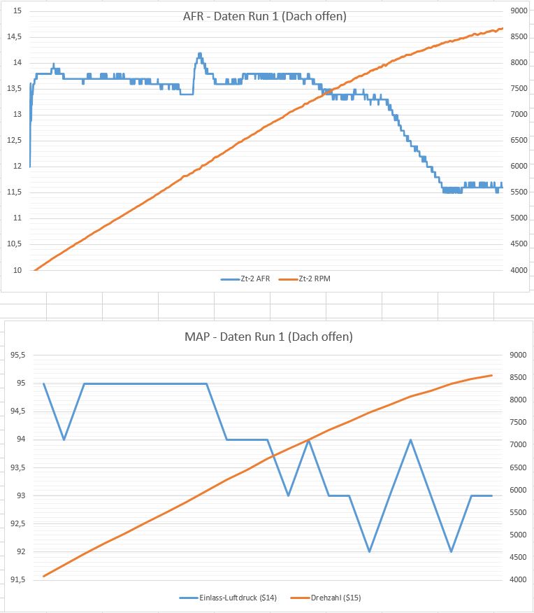

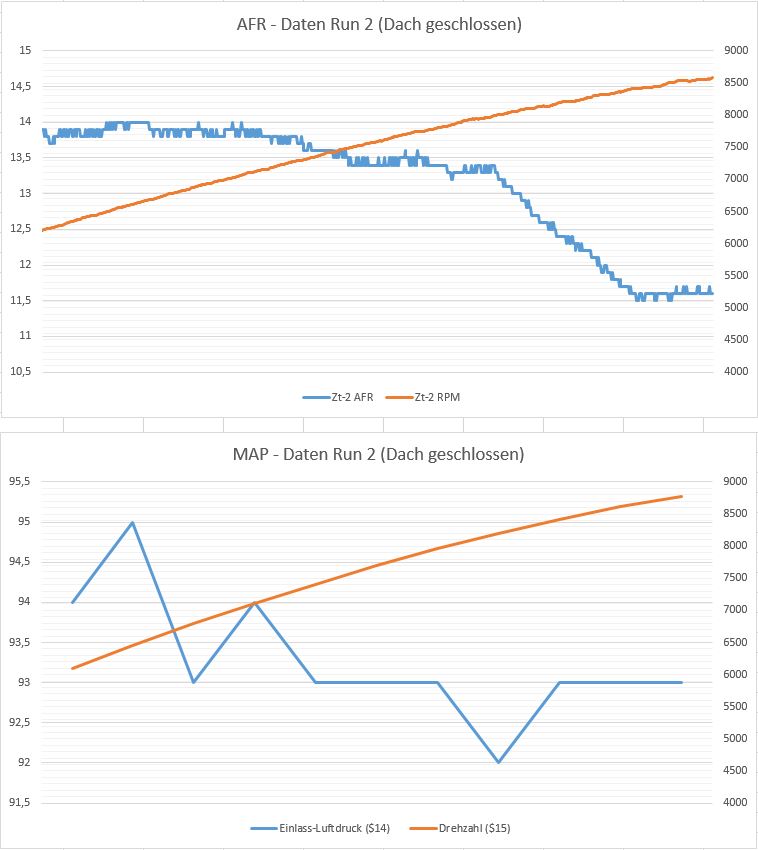

Bernd: Genau so interpretiere ich das erste Diagramm auch. Da scheint das Steuergerät nicht schnell genug auf die höhere Luftmenge zu reagieren.
Schade das es bei dem zweiten Lauf nicht zu sehen ist.
Alles in allem finde ich die Ergebnisse für den Serientrimm ganz in Ordnung.Um dem Motor unter 8.000 U/min. etwas mehr Drehmoment zu entlocken, wäre vielleicht ein etwas fetteres Gemisch mit einem AFR um 13 bis 12,5 unterhalb der 8.000 U/min. ganz interessant. Was meint ihr?

edit: bin dem unterschiedlichen Aufzeichnungs-Range in die Falle getappt. Im unteren Diagramm ist der VTEC Umschaltpunkt ja garnicht aufgezeichnet.Sorry, mein Fehler. Wollte das noch dabei schreiben, habe es aber dann vergessen
Beim zweiten Lauf hat der Verkehr auf der AB leider nicht mehr zugelassen. -

Das sieht man an der hellen Keramik? Was genau ist bei einer Kerze mit niedrigeren Wärmewert anders?Anbei noch die Diagramme der beiden Testfahrten.
Andy: Ich hoffe es macht dir nichts aus, wenn ich sie in deinen Thread poste. Passt gerade so gut zum Thema
Ich habe noch die MAP-Werte mit dabei gepackt um zu sehen wie sich die OEM-Airbox so schlägt. Den Durchschnittswerten nach besser als der Puffo früher. Beide Messungen wurden auf dem gleichen Autobahnabschnitt durchgeführt.
Leider beim zweiten Lauf bereits im VTEC. Der Verkehr ließ nichts anderes zu.Bedingungen
Luftdruck: 97,64kPa
Temperatur: 20°CBeim ersten Run hatte ich das Dach offen, da lässt sich deutlich der gestiegene Luftwiderstand an der Drehzahlkurve sehen. Deshalb habe ich noch die Zeit zwischen beiden Läufen verglichen.
Top Down Beschleunigung von 6200 U/min. bis 8200 U/min. = 15 sek.
Top Up Beschleunigung von 6200 U/min. bis 8200 U/min. = 11 sek.Offenes Verdeck ist somit auch deutlich messbar eine Luftbremse
