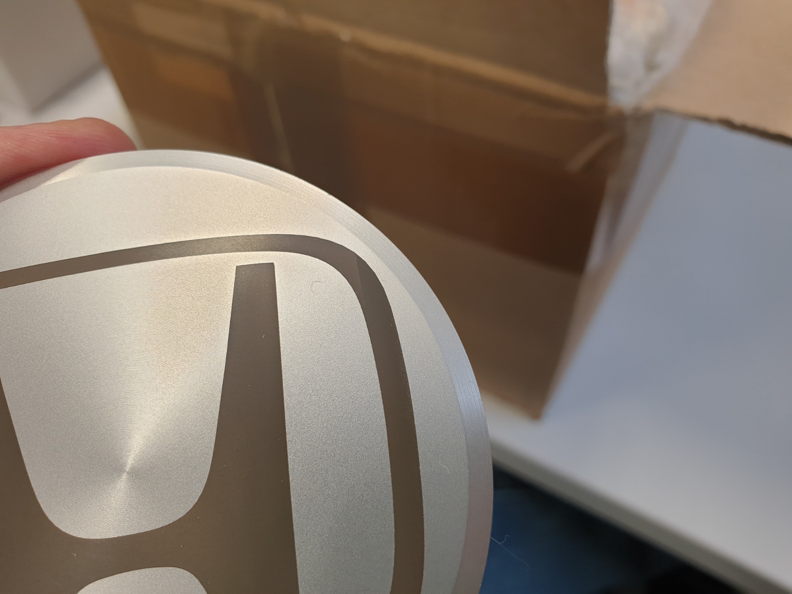

Wie eben offline besprochen, habe ich mir selber eine Kappe kaputt gemacht damals.
Daher der Tipp:
Immer erstmal per Hand ausprobieren und nie mittig arbeiten. An den Rändern entlang im Kreis versuchen oder gleichmäßig an vier Punkten am Rand drücken.
Wenn das nicht hilft, dann die Methode von violator. Die Wandstärke ist extrem dünn!

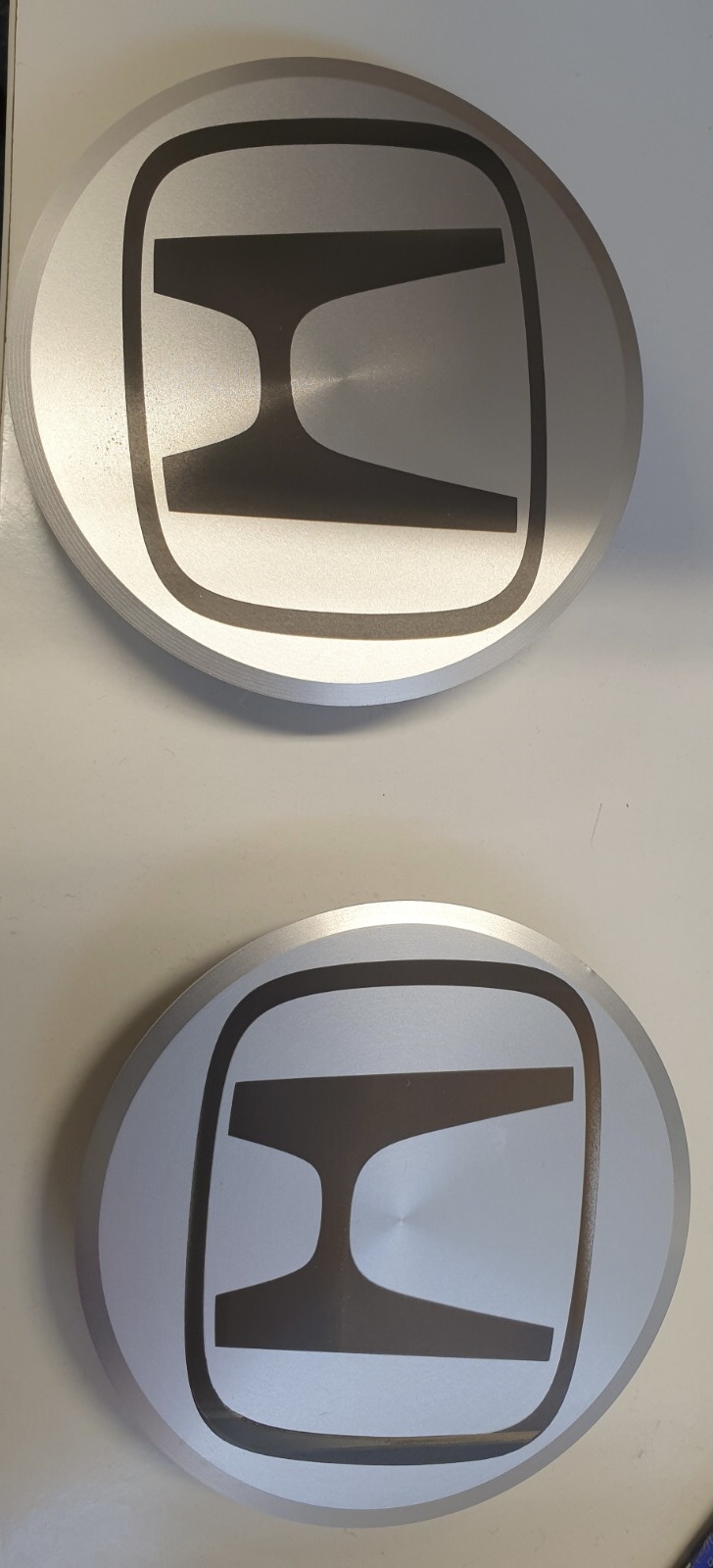

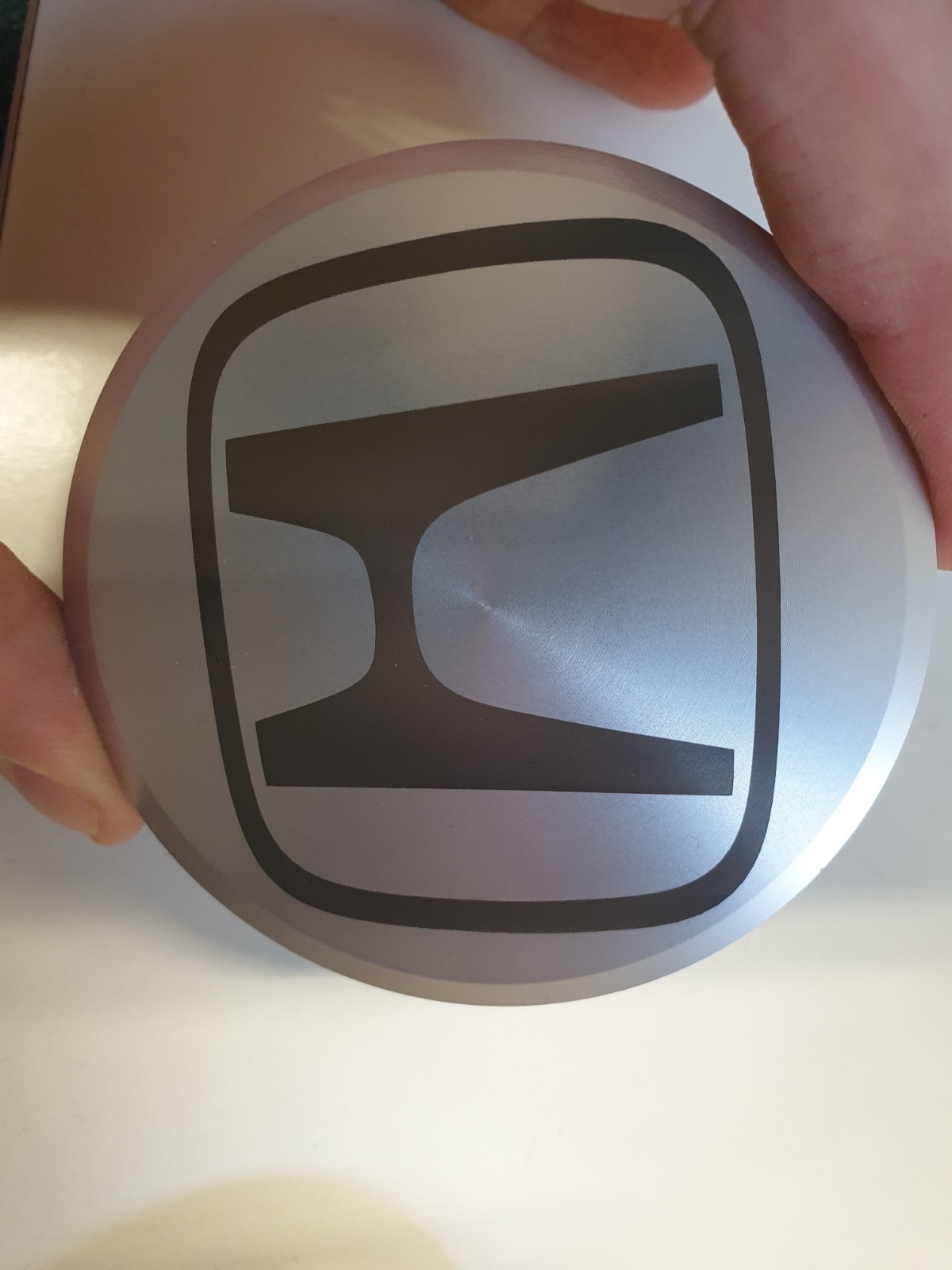

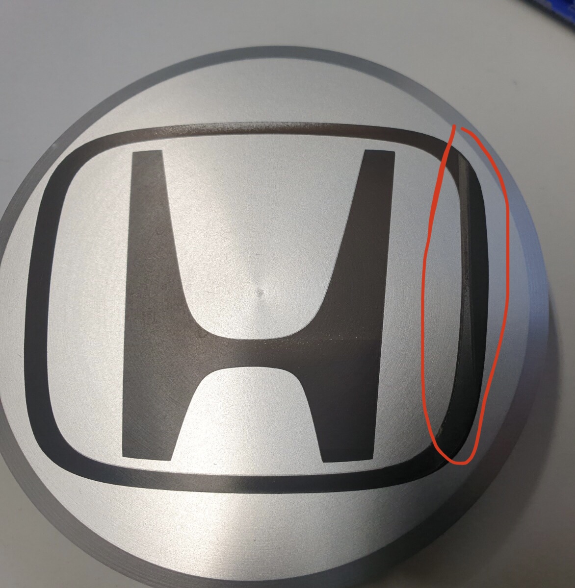

violator :
Deine sind der Hammer geworden, da dunkles Eloxal einfacher zu lasern war (Abtrag)...
Schick mir doch eine PN mit deiner Adresse und ich schicke sie dir zu 👍
