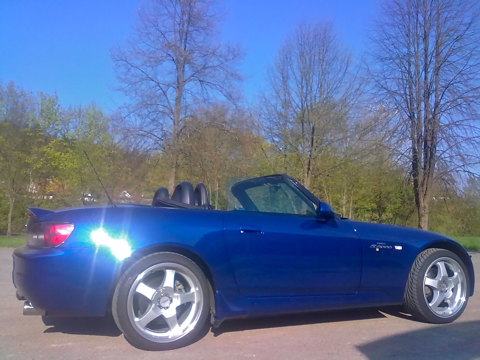

Ist:
245mm*35%=85,75mm Flankenhöhe
225mm*35%=78,75mm FlankenhöheDein Gedanke:
225mm*40%=90,00mm Flankenhöhe-->du hast die 7mm nicht gemerkt also wirst du auch die 4,25mm nicht merken (alle mm Werte mal 2), aber ungeeignet wegen Abrollumfang
Mein Vorschlag
Vorne: 215/40-18-->0,62% Abweichung Abrollumfang zum OEM 17" Vorderrad
Hinten:245/35-18-->0,14% Abweichung Abrollumfang zum OEM 17" Hinterradwobei die Auswahl an 215/40-18 sehr beschränkt ist.
Also dann
225/40-18 und 255/35-18. Sollte optimal passen.
Felge vorn 8,5x18 Reifen 225/40--->637,2mm//Höhe Flanke 90mm
Felge hinten 10x18 Reifen 255/35--->635,7mm/Höhe Flanke 89,25mm -

Ok, ich will kein 24h Rennen fahren, will nicht denn Rundenrekord auf der Nordschleife "knacken", will mich auch nicht auf dem Lausitzring mit den Motorrädern "anlegen".Also was solls!Je länger ich die Felgen/Reifencombi am Auto sehe desto "WOW"!
P.S. Wo ich es mit den 16" Zöllern trotz "extremer Gewalt" nicht geschaft habe das Heck zum "schmieren/schlingern" zu Bewegen, war es mit den 18" extrem einfach, bei wesentlich weniger "Gaseinsatz" am Kurvenausgang.Warum?

So gestern Lieferung bekommen und montiert.Heute geTÜVt ohne Probleme.
Ja ich wollte 04-05 OEM in 17", hab aber nichts passendes zu einem anständigen Preis gefunden.
Dann sind es halt diese "Bleibatzen" geworden.Wenigstens etwas gutes hat es, wenn ich die Felgen dem Recyclingkreislauf zuführe, gibts richtig Kohle vom Schrotthändler.
