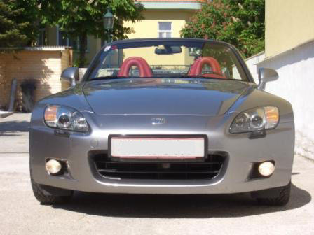

Hallo Miteinander !
Muss Euch was Seltsames berichten, das zwar schon einige Zeit her ist, aber aufgefallen ist es mir erst heuer im Sommer :
Habe , als es im Ösiland Pflicht wurde ein Hella Tagfahrlicht in unser Geschoß einegebaut (Bj2002, also noch diese Nischen vorne unter den Scheinwerfern, da passten sie rein )
Da ich damals kein Zündungsplus gefunden hatte, auch im Forum war leider nichts zu eruieren, fuhr ich zum Händler, wo mir eine Elektriker dort das Zündungsplus von einem Kabel, das direkt zur LM führte abnahm.
Soweit so gut, der Effekt ist der, dass mit eingeschaltetem Abblendlicht der Zündschlüssel abgezogen werden kann und der Motor läuft weiter. Erst beim abschalten des Abblendlichtes stirbt der Motor ab.
Muss gestehen, dass ich auch nach 35 Jahren Autofahren beim Entdecken dieses, na sagen wir mal, seltsamen Verhaltens, etwas sehr verwundert war.
Dass es wirklich an dem verbauten Relaise liegt, habe ich eindeutig indentifizieren können.Oh Wunder der Auto Elektrik ;-)))
Raceroll

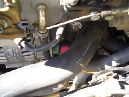

Hi flowbizkit !
Hoffe das mit den Pix funzt
<der grüne Stecker ist an der LM, dort wird das Zündungsplus abgegriffen. Dann sieht man die Lage des Relais.
Das schwarze Bougierrohr für die Kabel kommt noch ( Spiralschlauch)
LG aus Gumpi...keep smartin...
Helmut -
Nero
Das sind die Tagfahrleuchten von Hella (die kleinen) sind recht simpel zum einbauen, weil mit Relais und Kabelbaum geliefert. Kosten ca. 70Euronen.
Das mit dem Anschluss habe ich zwischenzeitlich gelöst, mein Händler war so freundlich mich am Freitag um 1800 !!noch einzuschieben.(Auto Benda, Simmering)
Zur Lichtleitung muss man die innere Abdeckung des Radkastens ein wenig wegpfriemeln, dann kommt man zum Standlichtbirnchen.
Zündung gibt es an der Lichtmaschine. da ist ein grüner Stecker drauf, eines der Kabel ist ein Zündungsplus. Ausmessen mit der Prüflampe.
Ein wenig Fummelei ist es schon, aber nach ca. 50 min hat mans.
Dauerplus geht direkt vom Sicherungskasten (von der 100 A Sicherung).http://www.hella.com/produktion/Hel…agfahrlicht.jsp
raceroll -
