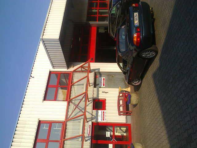

    Hier mal ein Bild.Einer wollte ja gerne Bilder sehen
    Bin dann doch mit dem CRX gefahren,der Polo ist nicht der schnellste...die Kennzeichen vom S machen sich sehr gut an ihm muss ich sagen! :D

    Bilder hochladen ist immer etwas aktig..mein Handy zickt grad etwas.
    So morgen früh geht es mal zur Motorklinik W.Hoops
