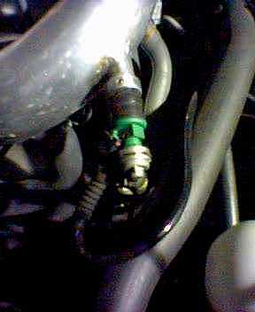

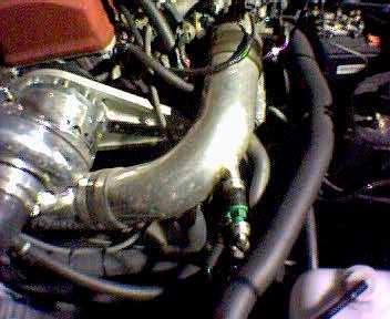

Also, ich hab Bilder gemacht. Sorry wegen der schlechten Qualität aber mann sollte es erkennen.

Nein, es ist nicht das auf dem Bild. Es ist wirklich ne Einspritzdüse... Ich werd mal sehen ob ich ein Bild davon machen kann.
Wenn mich nicht alles täuscht Benzin... So sieht's für mich auf jeden Fall aus aber ich könnte mich auch irren...

Oh, dazu hab ich auch was... Durch die zusätzliche Einspritzdüse, die zwischen dem Kompressor und dem Motor eingebaut wurde, wird ein ähnlicher Effekt erzeugt. Bringt auch einen guten Kühlungseffekt und dadurch mehr Leistung. Also hab ich doch so was wie ein Aftercooler...
Hab die Stelle auf dem geposteten Bild markiert an der die Einspritzdüse montiert wurde. Ist übrigens nicht mein Kompressor auf dem Bild, auch wenn er genau so aussieht. -
