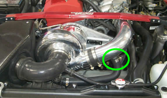

  • Oh, dazu hab ich auch was... Durch die zusätzliche Einspritzdüse, die zwischen dem Kompressor und dem Motor eingebaut wurde, wird ein ähnlicher Effekt erzeugt. Bringt auch einen guten Kühlungseffekt und dadurch mehr Leistung. Also hab ich doch so was wie ein Aftercooler... Very HappySurprisedVery Happy
    Hab die Stelle auf dem geposteten Bild markiert an der die Einspritzdüse montiert wurde. Ist übrigens nicht mein Kompressor auf dem Bild, auch wenn er genau so aussieht.
    Was für eine Einspritzdüse???
    Und vor allem was spritzt diese Düse in den Ansaugtrackt?
  • maizet schrieb am Thu, 11 March 2004 15:32
    Wenn mich nicht alles täuscht Benzin... So sieht's für mich auf jeden Fall aus aber ich könnte mich auch irren... Embarassed
    Also wenn Du das meinst was ich hier auf dem Bild markiert habe, dann ist das die Leitung des Bosch-Bypass Ventils. Das hat allerdings nichts mit Kühlung zu tun.

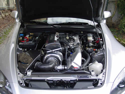

    Und hier nochmal ein Bild von meinem Motorraum inkl. Comptech Aftercooler:
    [Blockierte Grafik: http://www.tf4u.com/forum/index.php?t=getfile&id=8313]
