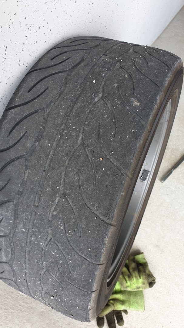

    Nach langer Zeit möchte ich eine Rückmeldung zum A052 abgeben.
    Kurz und knapp: Ich werde mir wieder die AD08R anschaffen.
    Die jetztigen A052 Hinterreifen sind nach 7.000km auf 1mm runter. Und das ohne Drifts, Showeinlagen oder Trackdays. Bei 5,5mm Anfangsprofil hab ich mir zwar mit schnellem Verschleiß gerechnet, aber min. 10.000km hätten sie schon halten dürfen.
    Vorne haben sie noch ca. 2,5mm Profil.
    Durch die härtere Flanke (was meinen winzigen 16 Zöllern sehr zu Gute kommt), längerer Lebensdauer, günstigerem Preis und ähnlichem Fahrverhalten wird es wieder der AD08R.

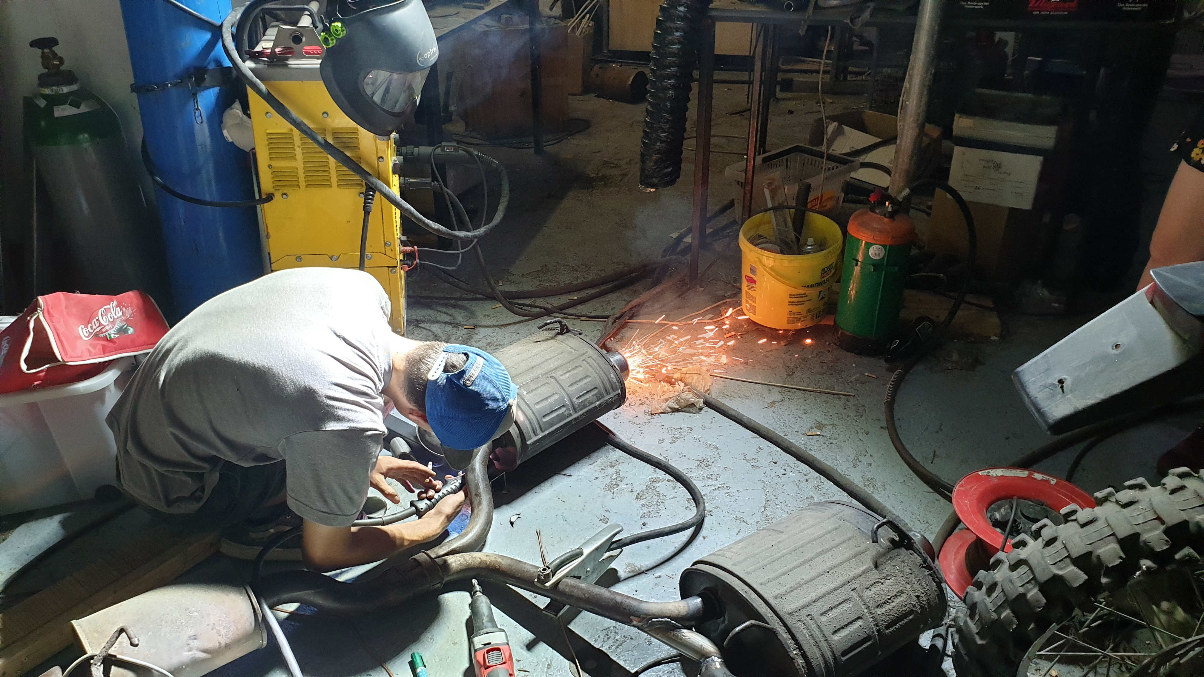

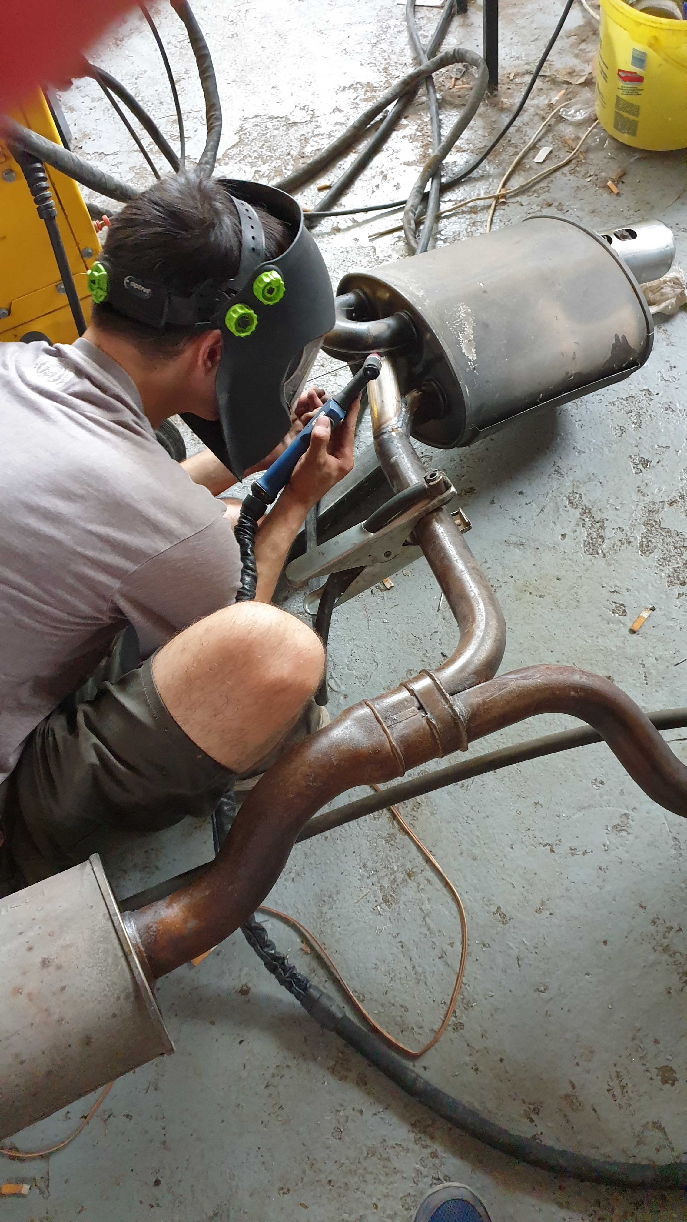

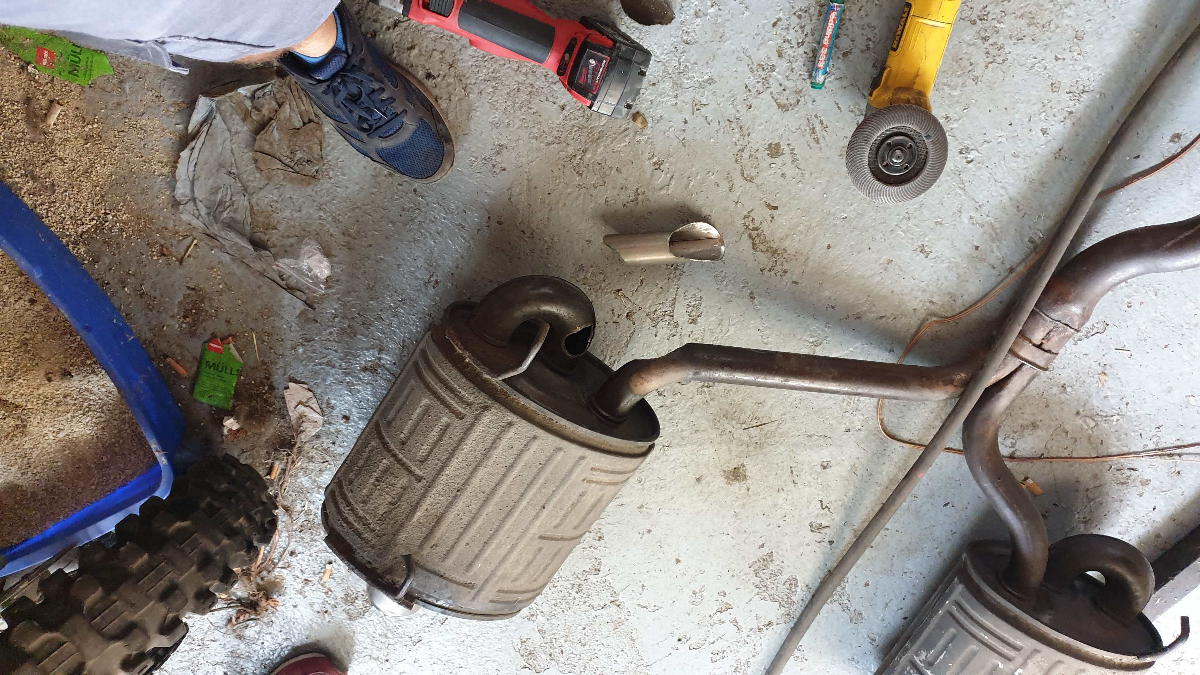

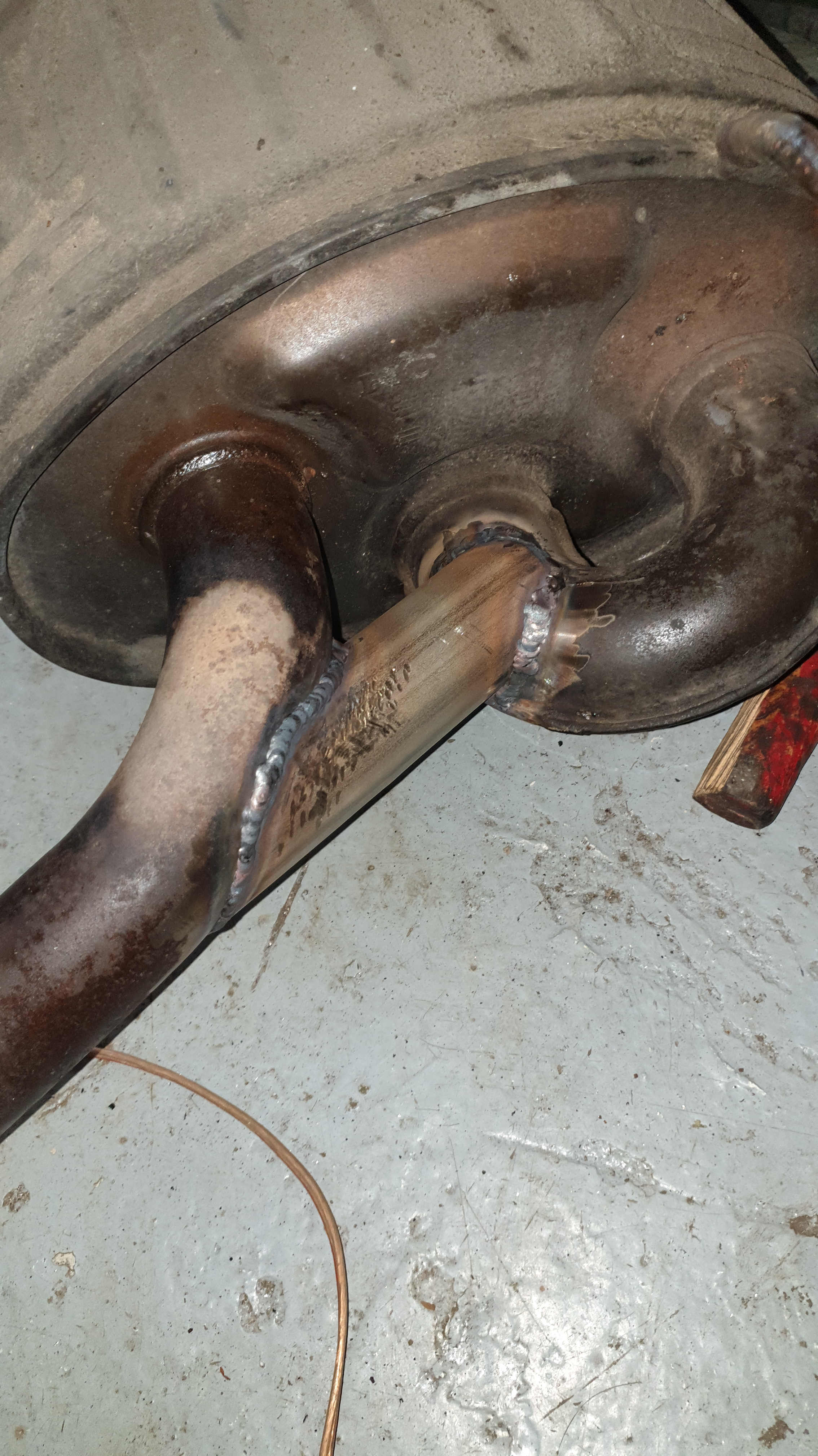

    Nachdem so gut wie keine Zubehörabgasanlage meinen Vorstellungen entspricht, habe ich jetzt den UK Mod durchgeführt. Ich möchte den S so gut wie serienmäßig lassen. Zudem wollte ich auf keinen Fall ein Dröhnen im Auto.
    Ich habe mir von @Sneida eine 2. originale AGA geholt, um notfalls wieder zurückrüsten zu können.
    Die Umsetzung war auf jeden Fall schwieriger wie geplant. Haben ca. 5 Std gebraucht. Also einfach Rohr abschneiden und dran schweißen ist nicht.
    Verwendet wurde ein Edelstahlrohr mit 38mm Innendurchmesser und 41mm Außendurchmesser. Das wurde schräg abgesägt, mit der Flex passend nachgeschnitten, weil es muss ja auf die Rundung von der AGA passen. Dann wurde mit dem Plasmaschneider ein genaues Loch in die AGA geschnitten, um dann im engsten Raum das Edelstahlrohr anschweißen zu können. Zwischendurch noch mit dem Hammer das Rohr etwas oval schlagen, um kein allzu großen Spalt beim Schweißen zu haben. Natürlich dazu immer viel feilen und schleifen. Und das ganze 2 mal, aber anders, da die beiden Endtöpfe nicht gleich sind. Beim Beifahrerendtopf kommt nämlich das Rohr steiler hoch.
    Ohne einen Freund, der viel Erfahrung hat, hätte ich das niemals hinbekommen.
    Zudem kann ich sagen, dass mMn der UK Mod sehr oft falsch gemacht wird. Ein gerade abgesägtes Rohr, dass im rechten Winkel eingeschweißt wird, wird sicher kaum Lautstärkezuwachs bringen. Die Abgase werden sehr ungern "abbiegen" und eher wieder den Weg durch den Schalldämpfer bevorzugen.
    Vom Ergebnis bin ich auf jeden Fall mehr als zufrieden. Ich bin kein Geräuschsommelier, aber für mich klingt es eher kernig und dumpf. Nicht übertrieben laut, aber auf jeden Fall gut hörbar. Von der Lautstärke würde ich sie etwas lauter als eine Supersprint AGA einschätzen. Die Lautstärke hab ich auch gemessen (mit dem Handy), vorher bei 6300 Umin konstant ca. 89dB, jetzt 95 dB.
    Ich kann es jedem empfehlen, der die serienmäßige AGA oder den originalen Look behalten möchte, kein Dröhnen im Innenraum, kein Problem mit Passgenauigkeit oder zu tief hängendem Auspuff haben möchte.

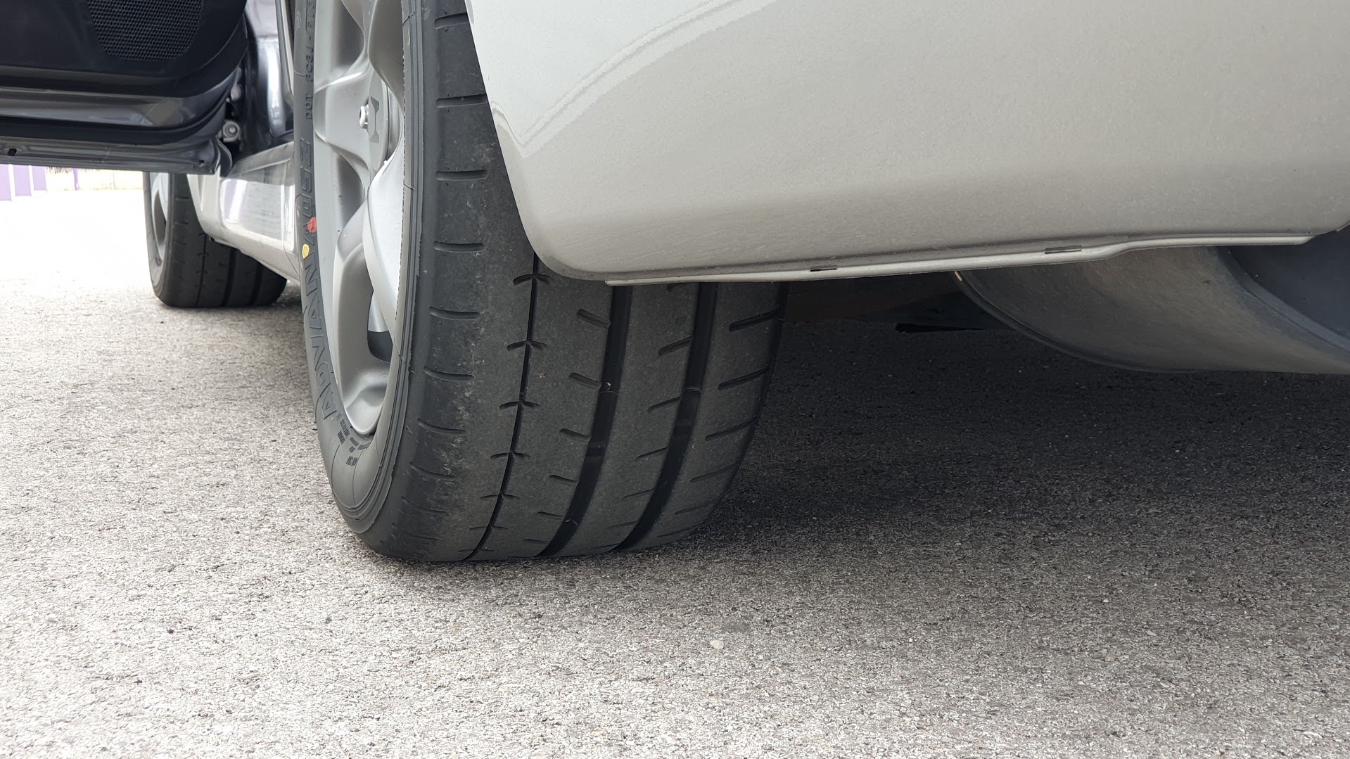

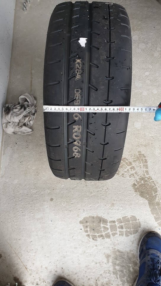

    Was auch noch für manche interessant sein kann: Der A052 braucht viel mehr Platz im Radhaus als der Ad08r, zumindestens bei 16 Zoll.
    @patrick_S
    Die Reifenbreite zu messen war leider sehr schwierig, da ich nicht weiß, wo die Lauffläche anfängt und wo aufhört, da die ja am Schluss abgerundet ist. Habe dir ein Foto angehängt.
    Die Flanke, bzw. das Einlenkverhalten, habe ich jetzt auch mit den Hinterreifen, als weicher empfunden, wie mit dem Ad08r. Trotzdem würde ich den A052 nicht als schwammig empfinden.
    Aber für dich, als Direktheitfetischist, ist er glaube ich nichts, wenn du den Ad08r schon als weich empfindest. :thumbsup:

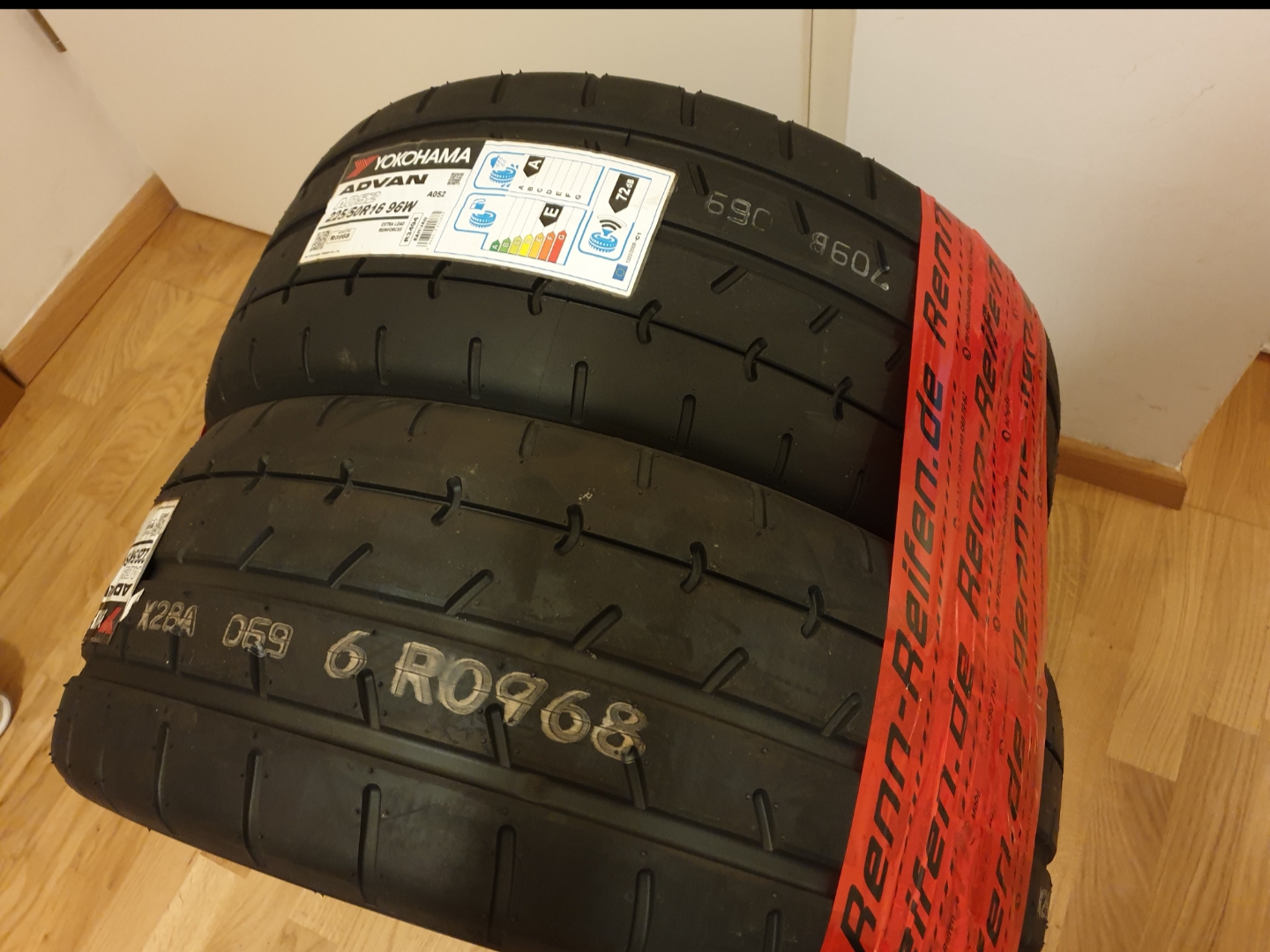

    Ich habe bei reifendiscount.de die Vorderreifen bestellt, hatte aber nur Probleme, die wurden 3 Wochen lang nicht verschickt und keiner konnte mir sagen warum nicht. Erst als ich den PayPal Käuferschutz eingeschaltet hatte, haben sie sich entschuldigt. Zudem sind die Reifen von Anfang 2017.
    Habe jetzt bei renn-reifen.de bestellt, sind zwar teuerer, aber hoffe dass ich frischere Reifen bekomme.
