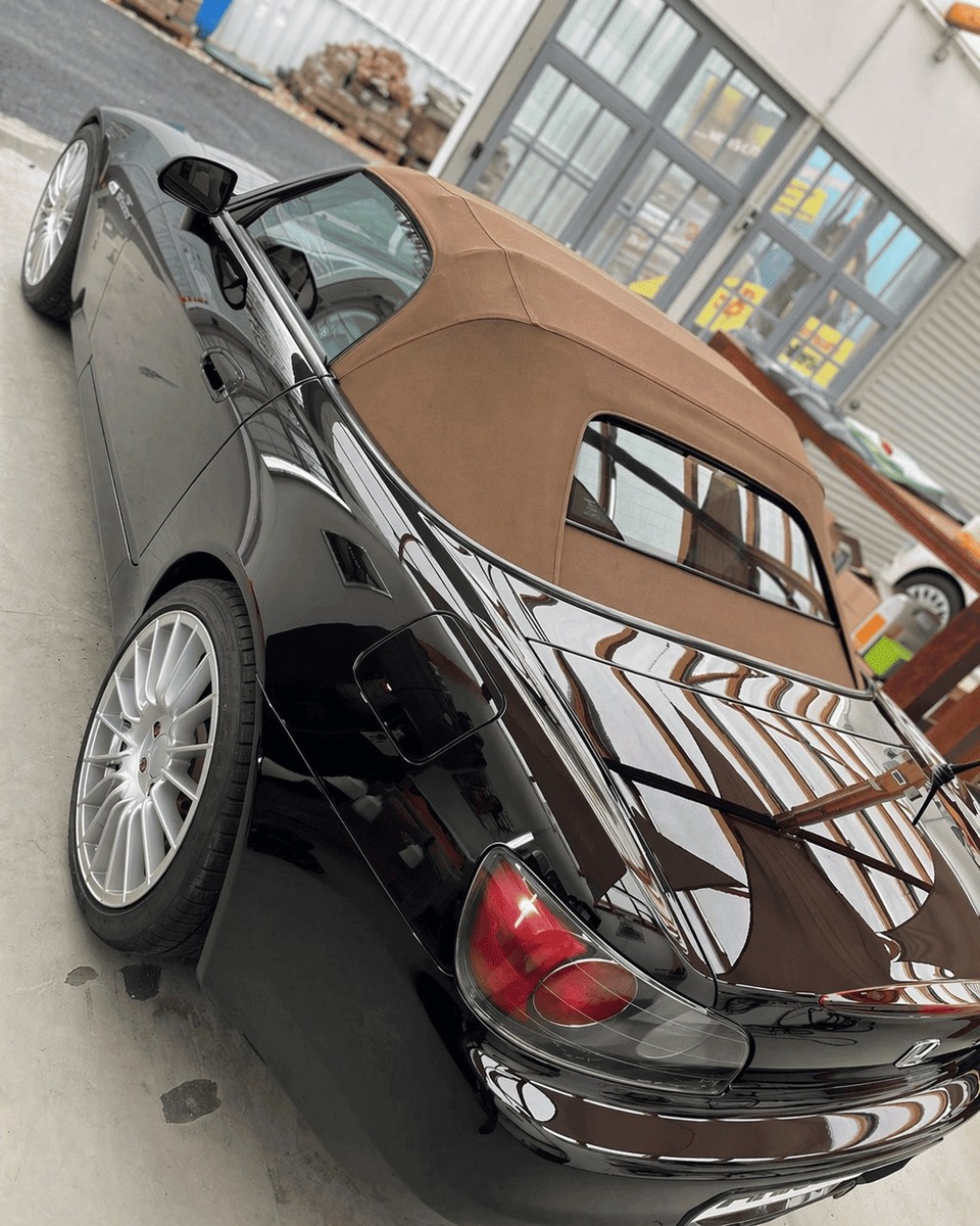

    So, heute konnte ich den S nach einer Woche endlich beim Sattler abholen.
    Eigentlich sollte das Ganze schon deutlich früher fertig sein, aber beim ersten Verdeck war leider die Heckscheibe kaputt. Also nochmal ein paar Wochen auf ein neues warten, aber jetzt ist es endlich drauf und ich bin echt zufrieden mit dem Ergebnis.
    Die Sitze und Türtafeln sind mittlerweile auch fertig. Für die Einsätze hab ich Pepita-Stoff vom Porsche 356 genommen, finde das passt richtig gut zum restlichen Innenraum.
    Hab heute dann noch alles wieder zusammengebaut und bin echt happy damit, wie das Ganze jetzt aussieht. Hat sich die Warterei auf jeden Fall gelohnt, sieht geil aus! 😁
    Das Dach muss leider erstmal geschlossen bleiben, darum kann ich die letzten sonnigen Tage nicht voll nutzen, aber damit kann ich leben ;)
    Ich finde, der Stoff passt richtig gut zu den Sitzen!
    Und an den Türtafeln haben wir lange übelegt, wie der Stoff reinkommen soll (die 3 Nähte sind auch drin, sieht man nur fast nicht) und so gefällts mir definitiv am besten!
    Damit bin ich für dieses Jahr auch so ziemlich durch mit dem S. Fürs nächste Jahr ist noch viel offen, neue Felgen liegen im Keller und das Fahrwerk liegt auch bereit, aber das muss jetzt erstmal warten.
    Nächste Woche geht's mit meiner Frau erstmal in die Flitterwochen und nächstes Jahr geht's dann weiter. 😎

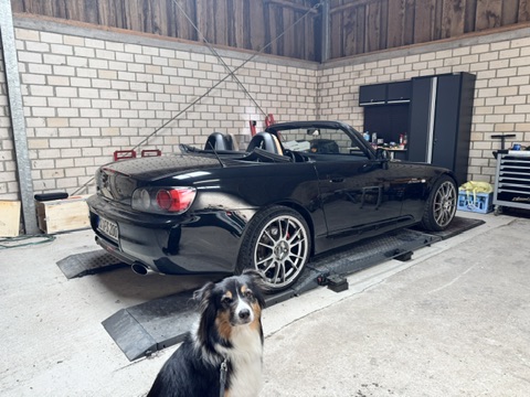

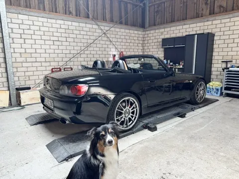

    So gehts ständig weiter am Kleinen, auch wenn's mich schon nervt, dass ich nicht fahren kann weil kein Ventildeckel und auch, dass es sich mit dem Verdeck noch nen Monat zieht. Bin aber gespannt, wenns dann endlich kommt.
    Solange der Hund noch ganz ist, soll die Kamera machen, was sie will :D
