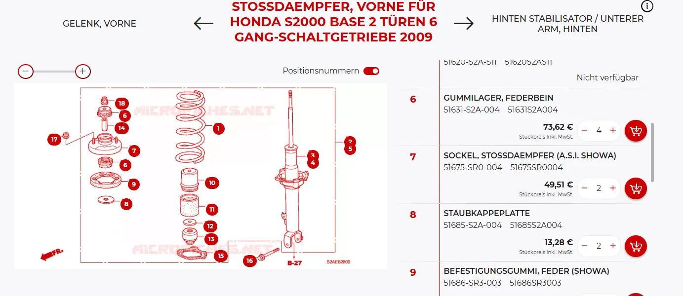

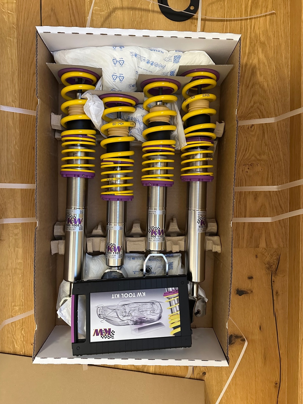

• Welchen Federspanner könnt ihr eigentlich beim S empfehlen? Bei Amazon wird man ja von der Auswahl erschlagen 😄

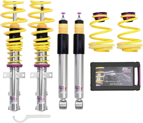

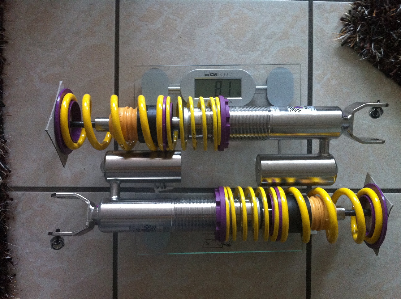

    Hab das KW V3 ohne Federspanner eingebaut. 😉

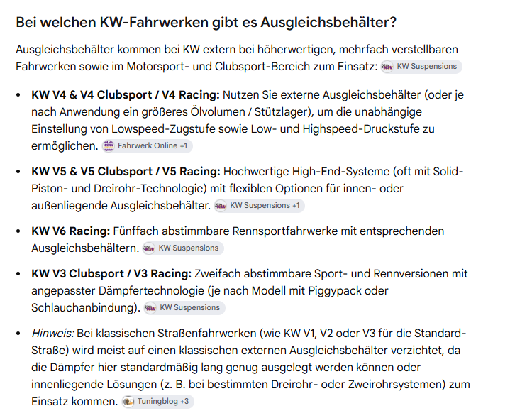

  • ch glaube, den Ausgleichsbehälter haben nur die V3-Modelle.
    Wenn du das originale Federbein ausgebaut hast und doch nicht selbst zerlegen möchtest, kannst du ja vielleicht nochmal bei einer Werkstatt anfragen oder hast vielleicht mechanisch geschickte Bekannte, die dir helfen können.

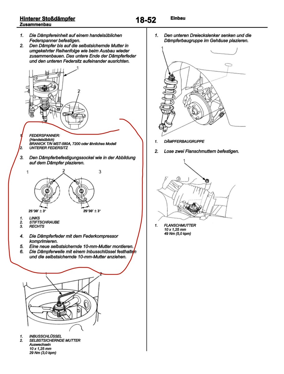

    Beim KW V1 sieht's dann entspannter aus. Da kannst du den Federteller entsprechend weit runterschrauben, sodass du das Domlager je nach verbleibender Vorspannung von Hand montieren kannst. Wichtig ist nur, dass du dich dabei an die Montageanleitung von KW hältst.
    Ist insgesamt kein Hexenwerk, würde mir beim ersten Mal aber auf jeden Fall etwas Zeit lassen. Vielleicht hast du's ja schon gemacht?
