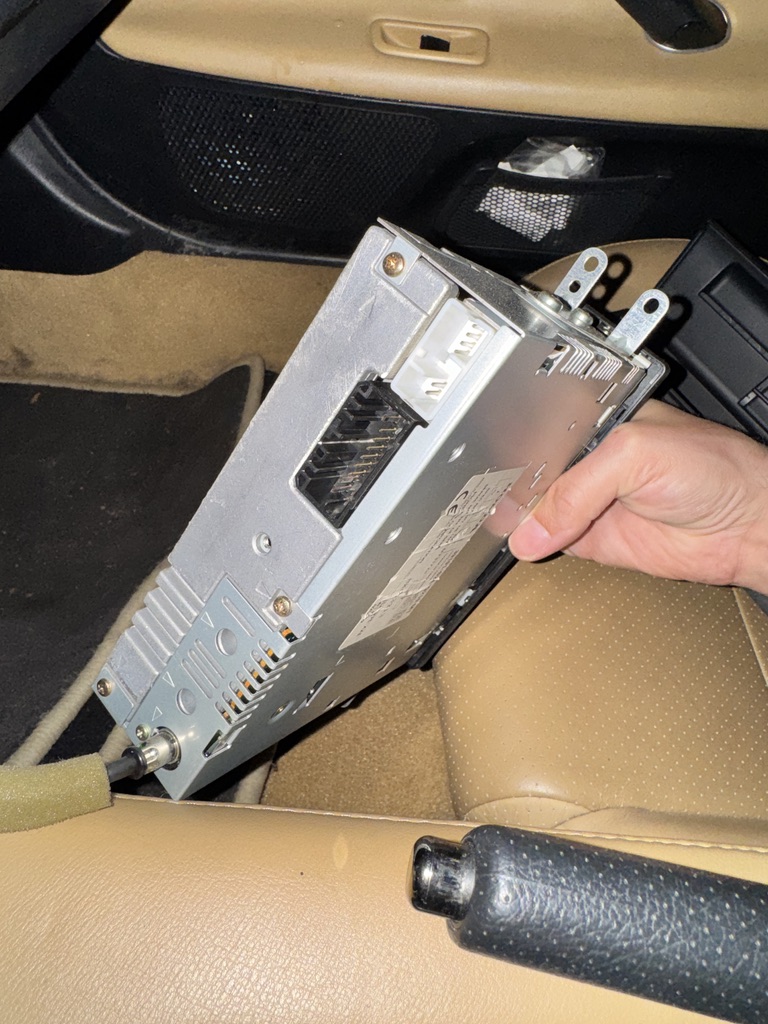

    Einbau ist super simpel: Die Blende vorm Radio vorsichtig ausclipsen (nicht zu viel Gewalt wegen der Clips), vier Schrauben raus, Radio nach vorne ziehen, Adapter in den CD-Wechsler-Stecker, die kleine Box hinterm Radio verstauen, alles wieder zusammenbauen – fertig. Dauer vielleicht 5 Minuten. Wird an dem weißen Stecker angeschlossen.
    Ich hab einen AP1 mit Pioneer Radio. Funktioniert einwandfrei: Bluetooth verbindet sich sofort, Klang ist top, besser als normal Radio und mit den Vor-/Zurück-Tasten am Radio kann ich sogar die Songs am Handy wechseln. Fürs Facelift gibt's wohl auch passende Adapter, da einfach mal suchen.

    Stecker ist wohl der gleiche wie beim Honda Accord und allen anderen mit dem Pioneer Radio (falls der S2000 nicht aufgelistet ist bei passenden Fzg), also einfach nach denen suchen, wenn der Stecker aufm Bild passt, solltes der passende sein, sonst könnt ihr das Ding problemlos zurückschicken (denke ich).

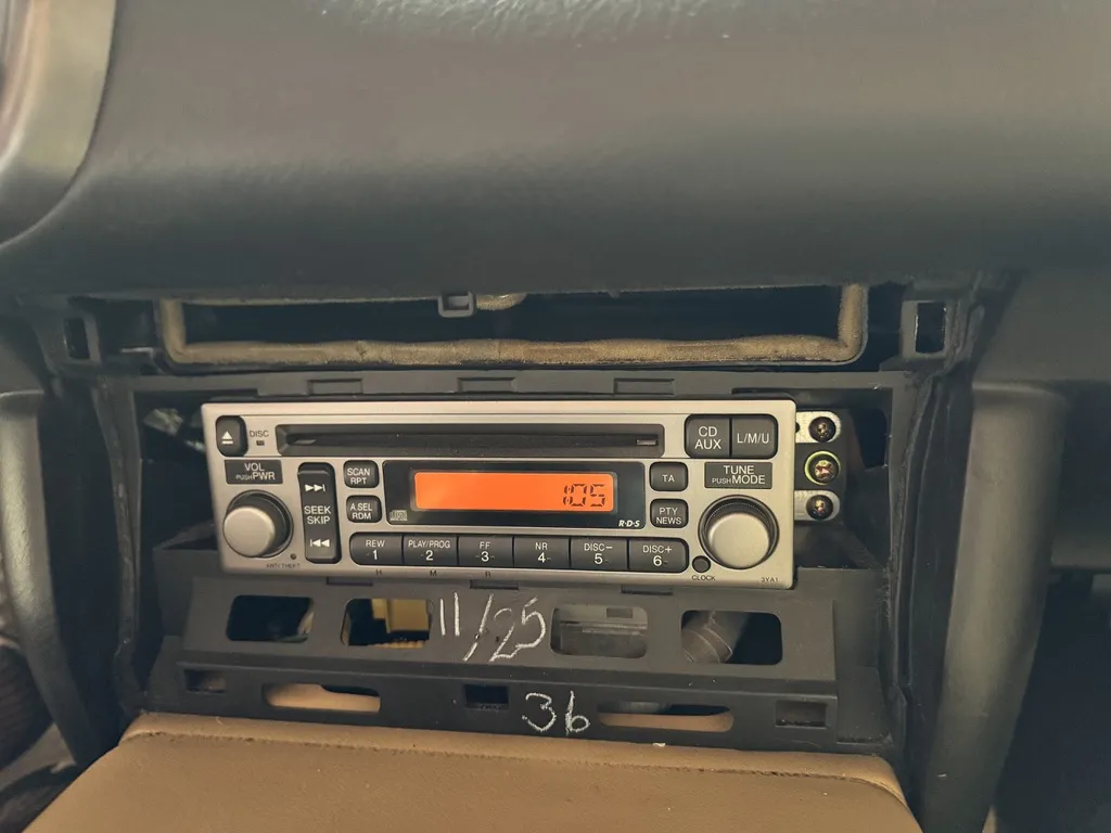

  • Ich hab das mit dem CD-Spieler, da funktionierts auf jeden Fall. Wenn du den Knopf für AUX hast (im Bild bei mir oben rechts), dann funktioniert es bei dir wahrscheinlich auch, das kann ich dir aber nicht garantieren. Nimm dein Radio doch mal raus und schau nach, ob du auf der Rückseite den weißen, nicht belegten, Steckplatz hast. Wenn ja, wüsste ich nicht, warum's nicht gehen sollte.
  • Danke für das Bild. Leider ist mein Radio noch eins davor (Bj. 2001), also mit Kassettenspieler und keiner AUX Taste. Ich meine auch, dass der Stecker für den CD-Wechsler auf der Rückseite rund ist. Trotzdem vielen Dank.
