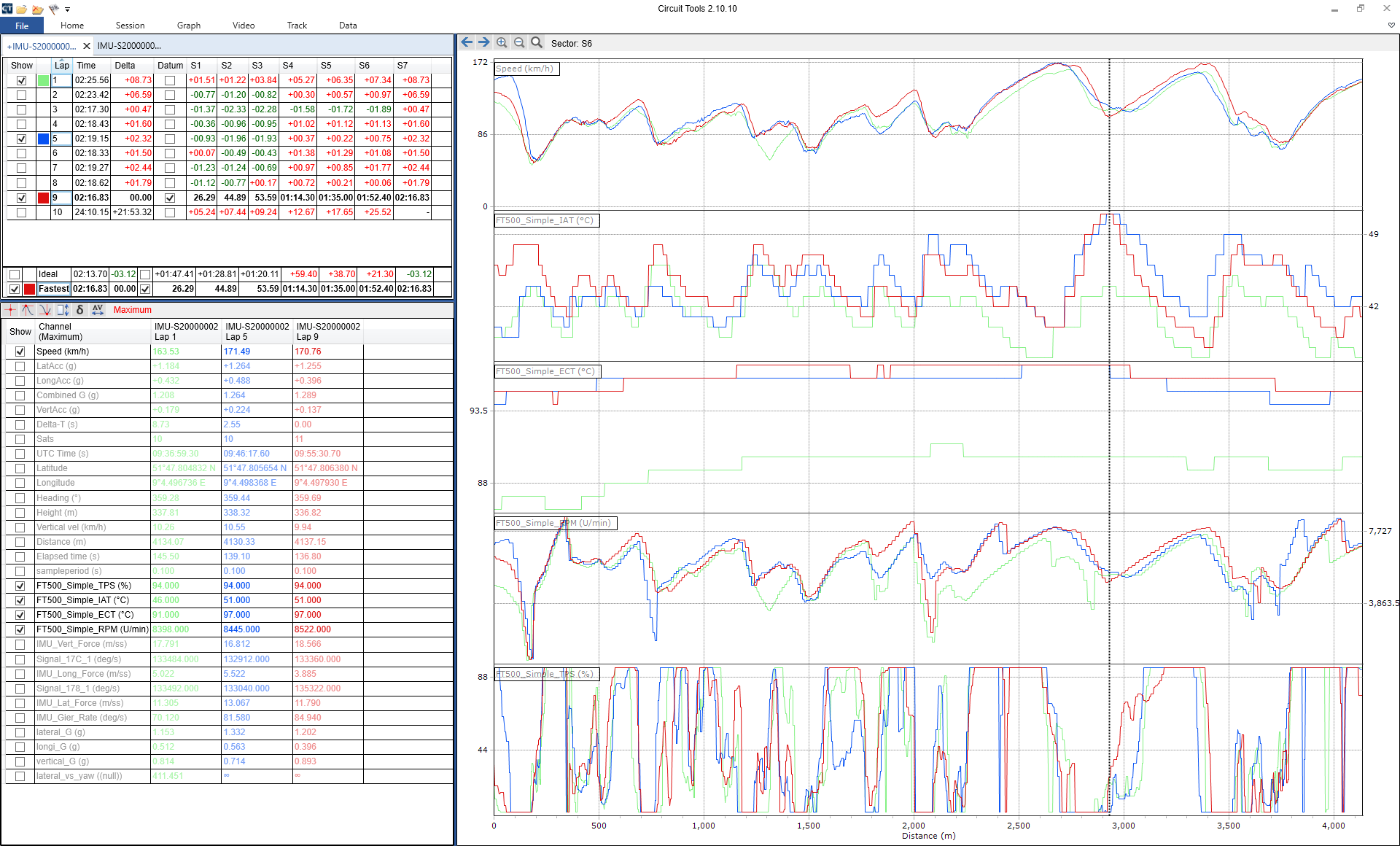

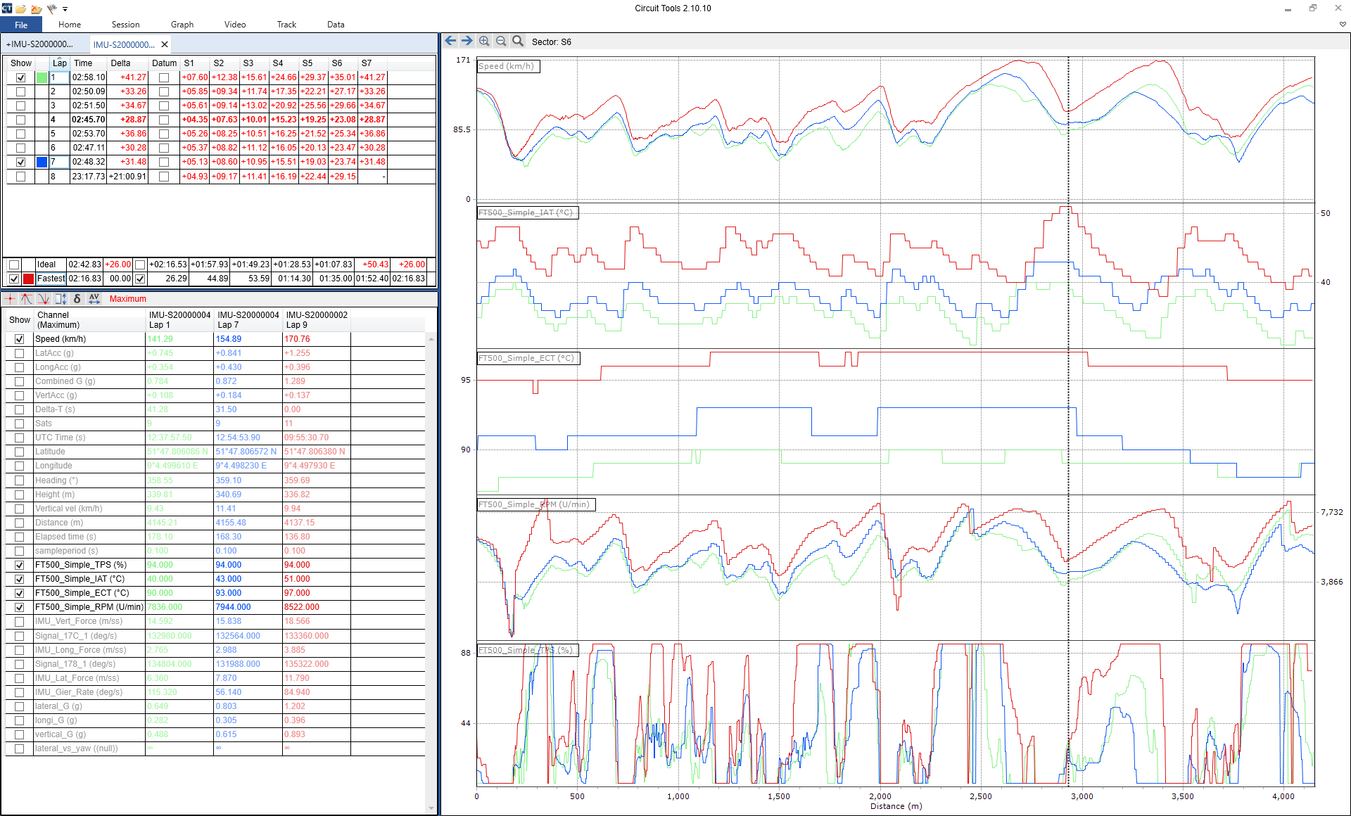

    Um mal etwas Messwerte zur Diskussion zu stellen: Ich habe eine Racelogic VBOX Video und habe am 10. Juni auf dem Bilster Berg diese mit dabei gehabt.
    Ich zeichne die Drehzahl, die Drosselklappenstellung sowie IAT und ECT via OBD auf.
    Am Vormittag im zweiten Durchgang war es noch trocken (ich bin oben ohne gefahren :) ) und ca 13°C Außentemperatur
    Da war die Höchsttemperatur bei meinem AP1 BJ2002 mit Carbon Airbox und sonst Serienansaugung (also Sensor in der Ansaugbrücke) bei 51°C
    Interessant ist das die Ansaugtemperatur über die Runde ca 14°C schwankt.
    Zum Vergleich: am Nachmittag hat es dann leicht geregnet mit ca 12°C. Damit waren die Geschwindigkeiten etwas überschaubarer und die Ansaugtemperatur nur noch bei 43°C in der Spitze. Die Rote Kurve ist zum Vergleich die Bestlap vom Vormittag.
    Hier wär mal ein Video einer Runde mit der IMU Auswertung:

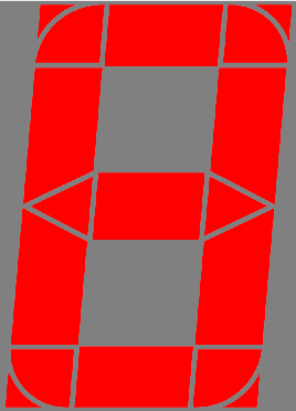

    Hat jemand hier zufällig eine Vector-Grafik vom Kombiinstrument des S2000?
    Es ist grundsätzlich egal ob AP1 oder AP2.
    Wofür brauche ich das? :]
    Ich habe eine Racelogic VBOX Video. Und diese darf auf den Trackdays im S2000 mitfahren.
    Nun wäre es schick, wenn das Datenoverlay auch noch passend zum Auto wäre.

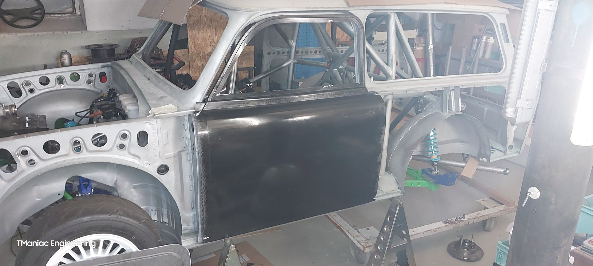

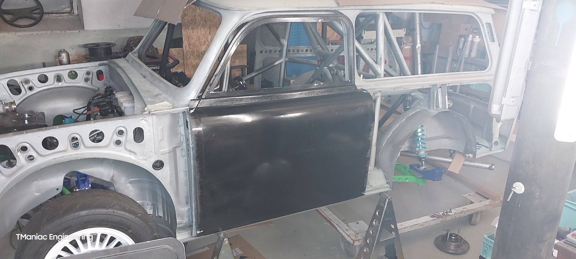

    Welches lightweight Projekt ist denn?
    Hmm, das ist ein Trabant nach DMSB Gruppe H Reglement :roll: Wenn alles aufgeht wie geplant, hat der das gleiche Leistungsgewicht wie der S2000 :lol:
