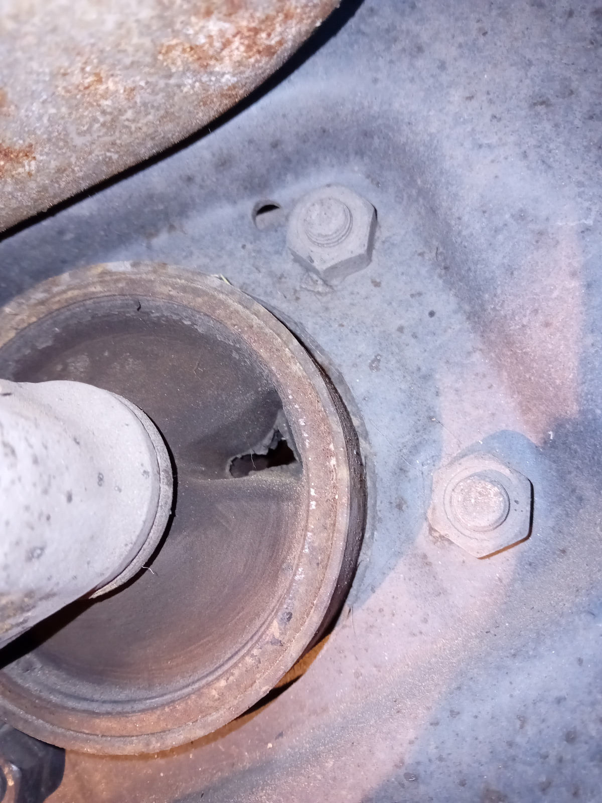

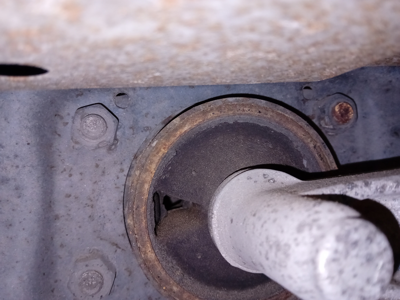

    Ja, meine Aussage bezgl. Rissen an den Diff-Lager bezieht sich auch auf dieses Bild. Hab ich da was übersehen? Oder sehen defekte Lager so aus?

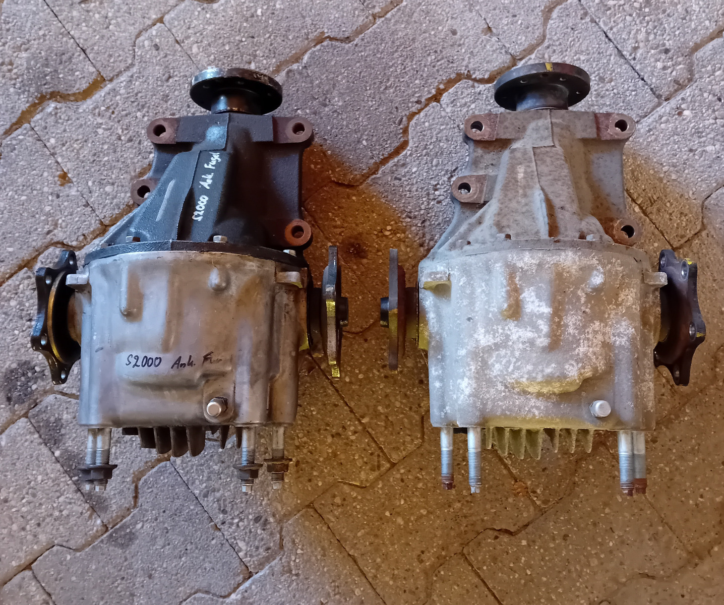

    Gestern war Diff-Day. Hab es gegen ein anderes getauscht. Und... wieder nichts. Keine Verbesserung. Gott sei Dank musste ich das Diff nicht gleich kaufen. Konnte es erstmal testen und kann es wieder zurück geben.
    Heißt aber auch, das Ganze wieder zurück bauen. :thumbdown:|| Gut, mach ich dann eben...

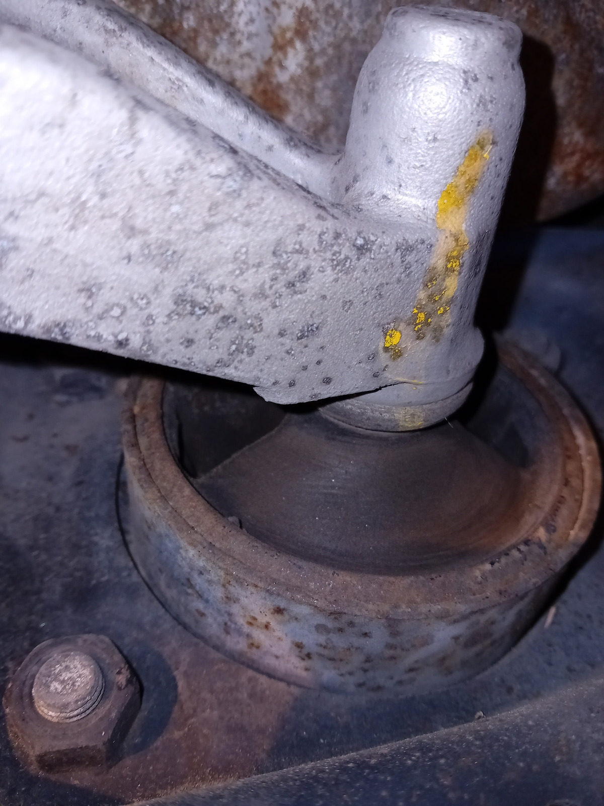

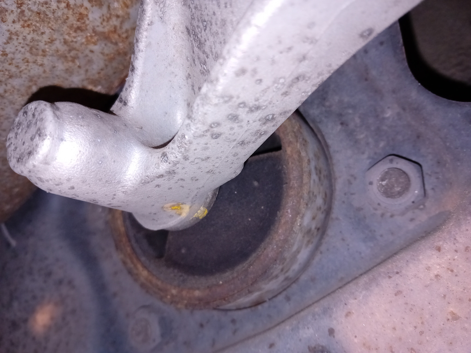

    Hier noch Bilder von den großen Diff-Lagern. Sehen gut aus. Denke da ist mal nichts. Haben keine Risse, sind meiner Meinung nach OK.

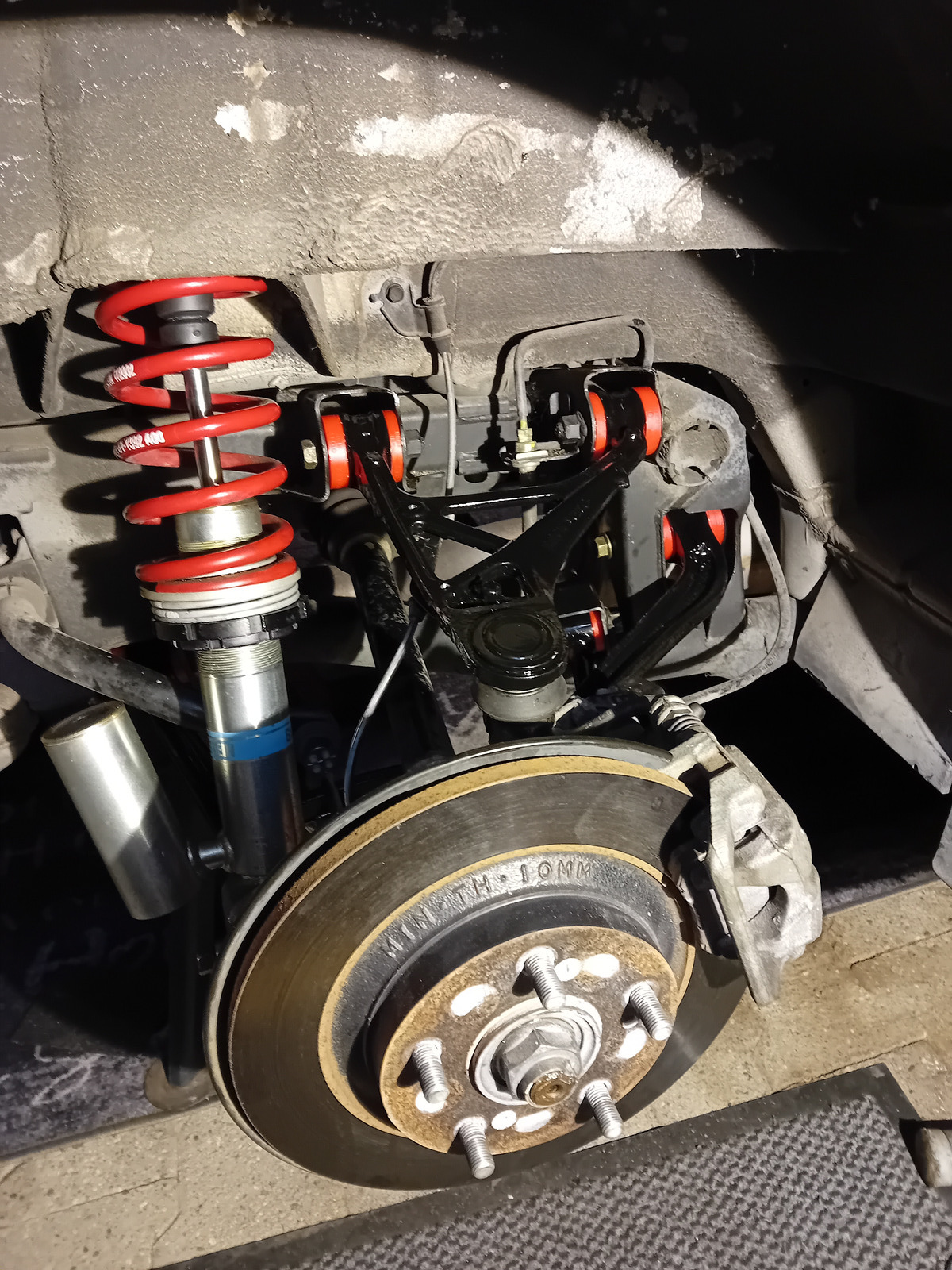

    Nach dem kurzen Abstecher in die Reifenwelt kann ich mich auch wieder mit den letzten Aktionen melden.

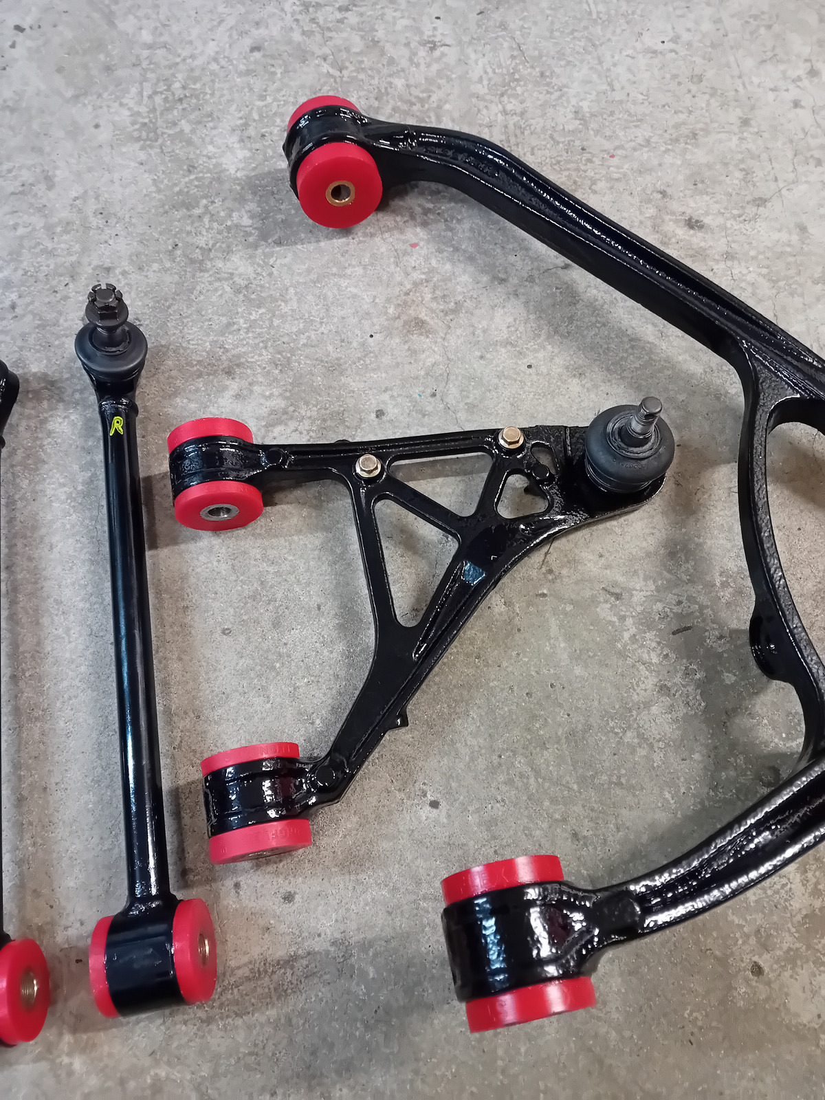

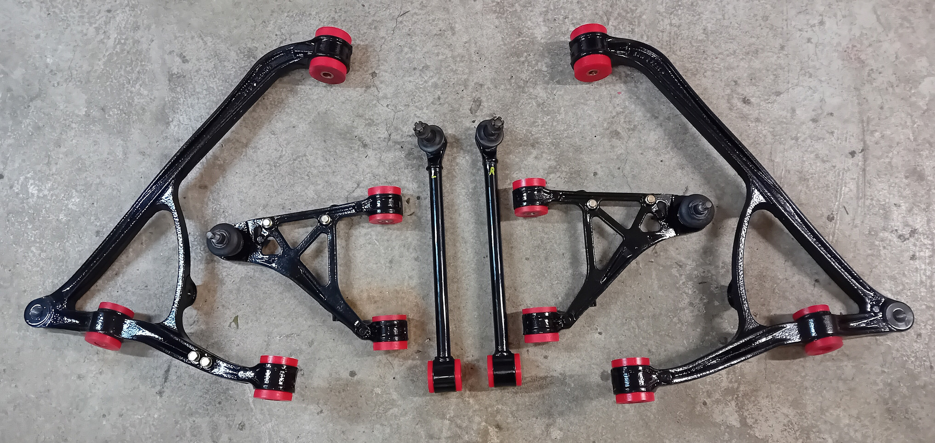

    - Querlenker sind zurück vom Lackierer
    - PU Buchsen montiert
    - Alles wieder in den S eingebaut
    Sieht alles super aus, und fährt sich auch gut. Aber, das Versetzen ist leider immer noch vorhanden.
