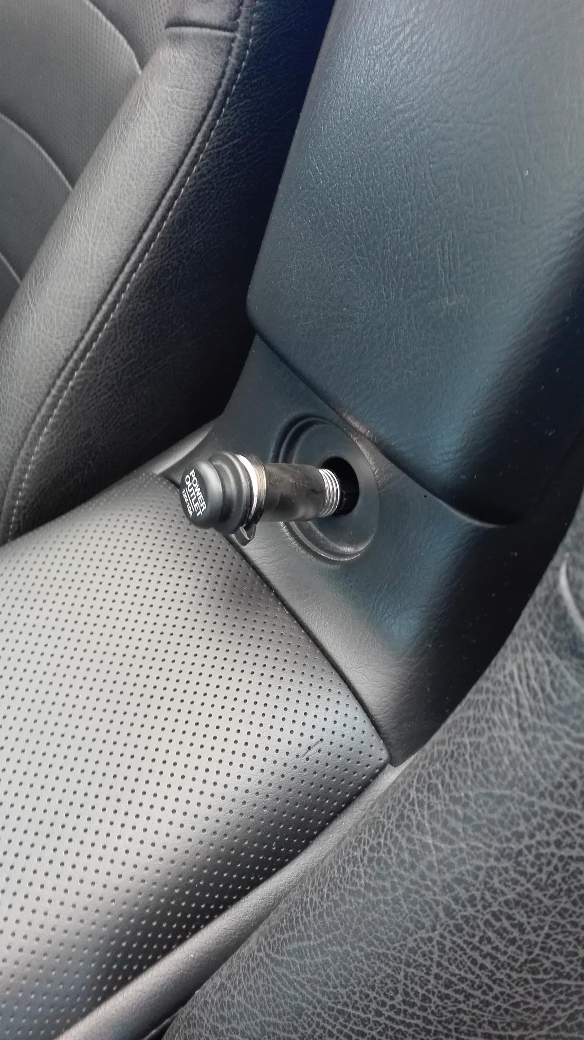

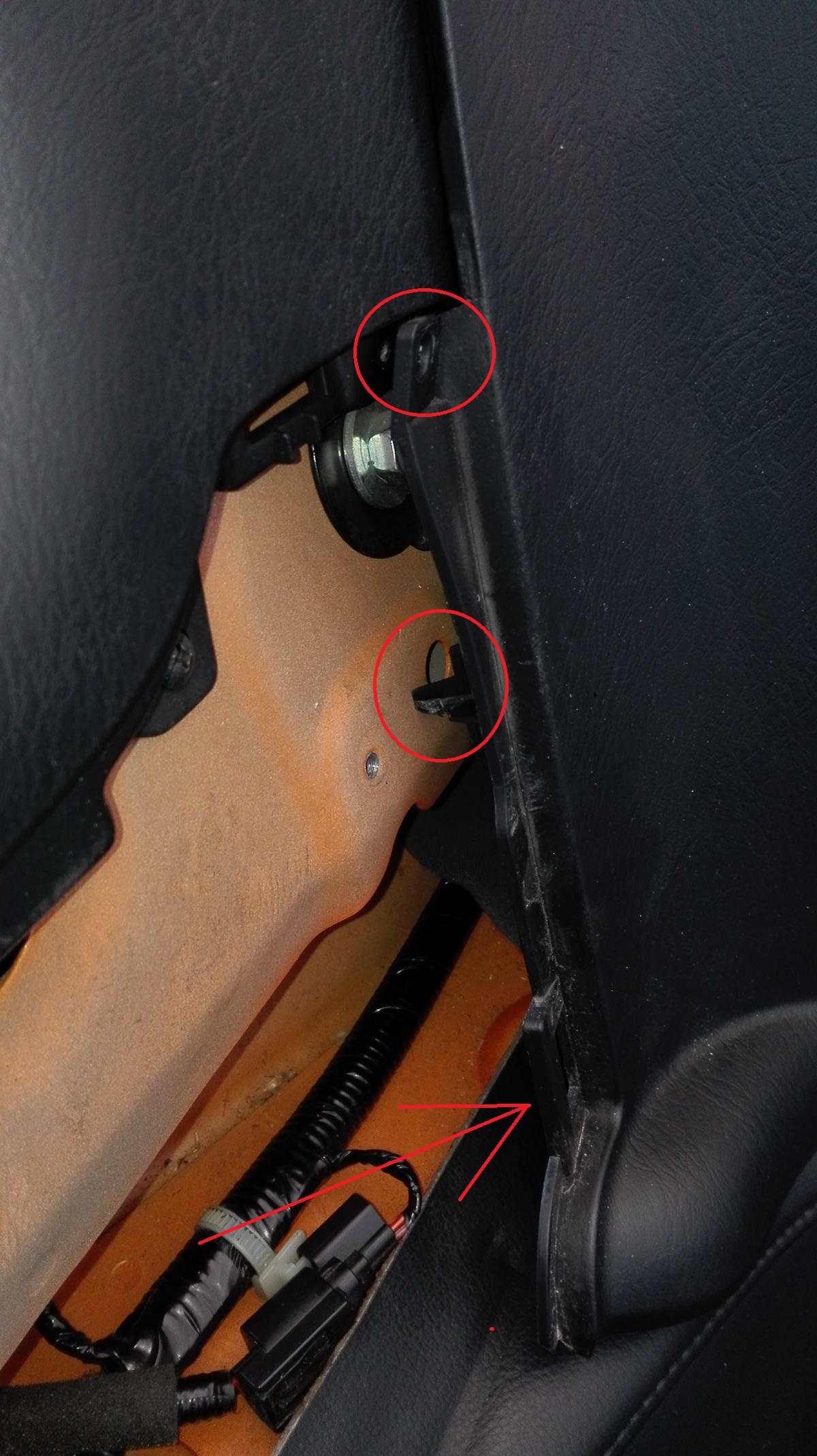

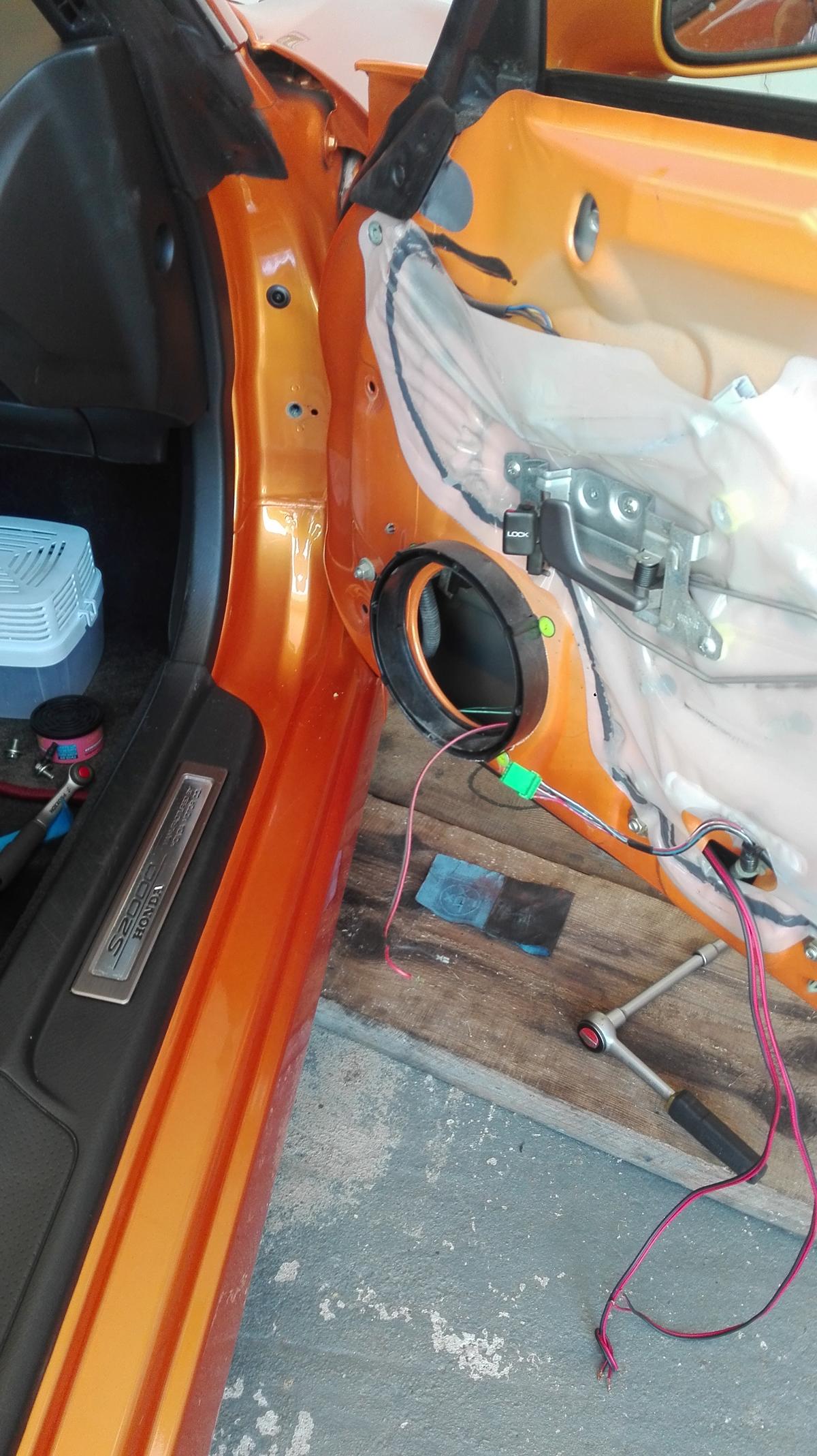

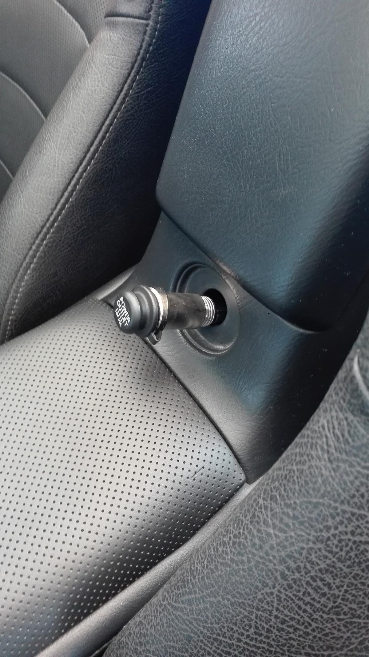

    1.) Beim Kauf ist mir nicht aufgefallen, dass die 12V-Buchse locker war (warum auch immer). Hab das Ding dann gestern rausgezogen und mir die Sache etwas genauer angesehen, vielleicht kennt jemand das Problem und sucht eine einfache Lösung ohne gleich einen Haufen an Verkleidungen abzubauen:
    An der hinteren Seite befindet sich eine Hülse, mit welcher die Buchse fixiert wird. Diese hatte sich gelockert und nun baumelte die Buchse fröhlich vor sich hin.
    Erster Gedanke war der Ausbau des Handschuhfaches oder von hinten über den Kofferraum (nach Ausbau des Ersatzrades).

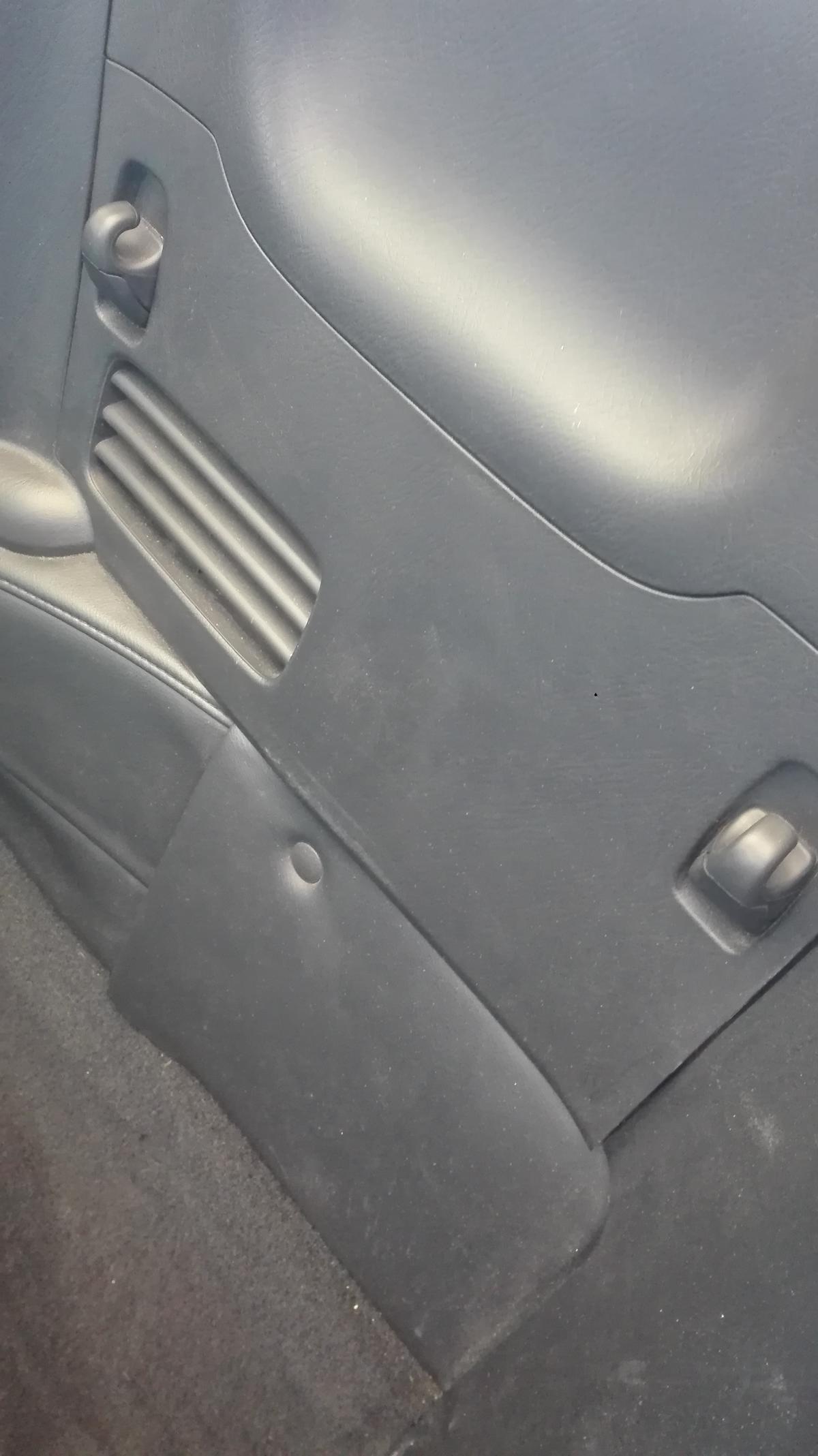

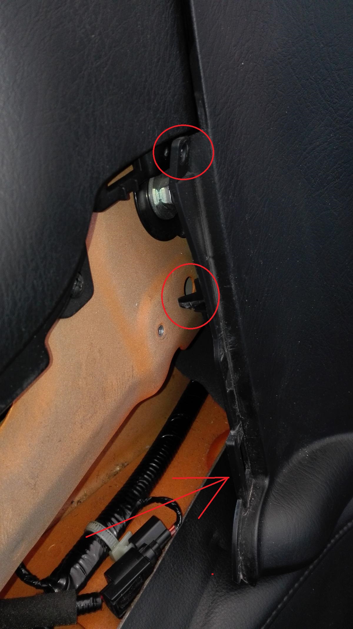

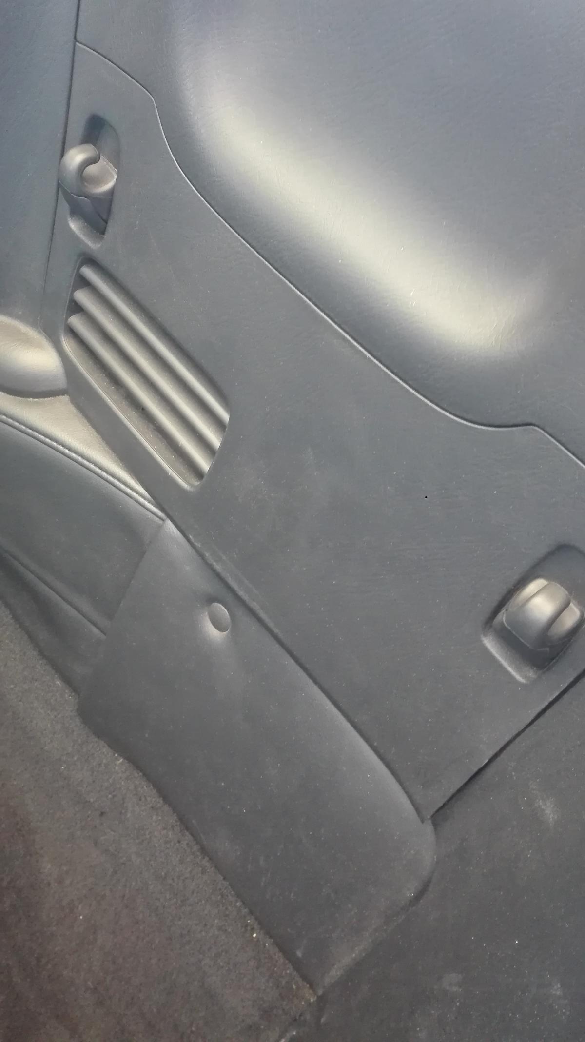

    Gibt aber eine leichtere Variante, welche zwar für Schnitte in der Hand sorgt, jedoch schneller geht (mit Anleitung keine 20 Minuten). Einfach die Klappe hinter dem Beifahrersitz demontieren (bei den zwei Gepäckhacken die Abdeckung runterklappen, darunter die Schraube lösen und die Abdeckung abziehen), anschließend die rechte obere Schraube Lösen und die Verkleidung des Handschuhfaches rausziehen damit die Fixierungsnase (siehe Bild) rauskommt. Danach kann man die Verkleidung soweit wegdrücken das man mit der Hand von hinten rankommt um die Hülse an der Buchse zu fixieren.
    s2k.de/forum/wcf/attachment/544162420/
    Das Bild ist von der Fahrerseite, von der aus hatte ich weniger Platz für meine Hand, weswegen ich mich dann für einen Versuch über die Beifahrerseite entschied, was schlussendlich auch geklappt hat.
    s2k.de/forum/wcf/attachment/544162423/
    Beifahrerseite sieht dann so aus
    s2k.de/forum/wcf/attachment/544162422/

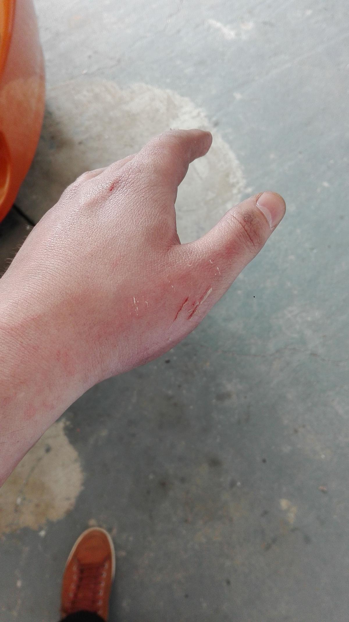

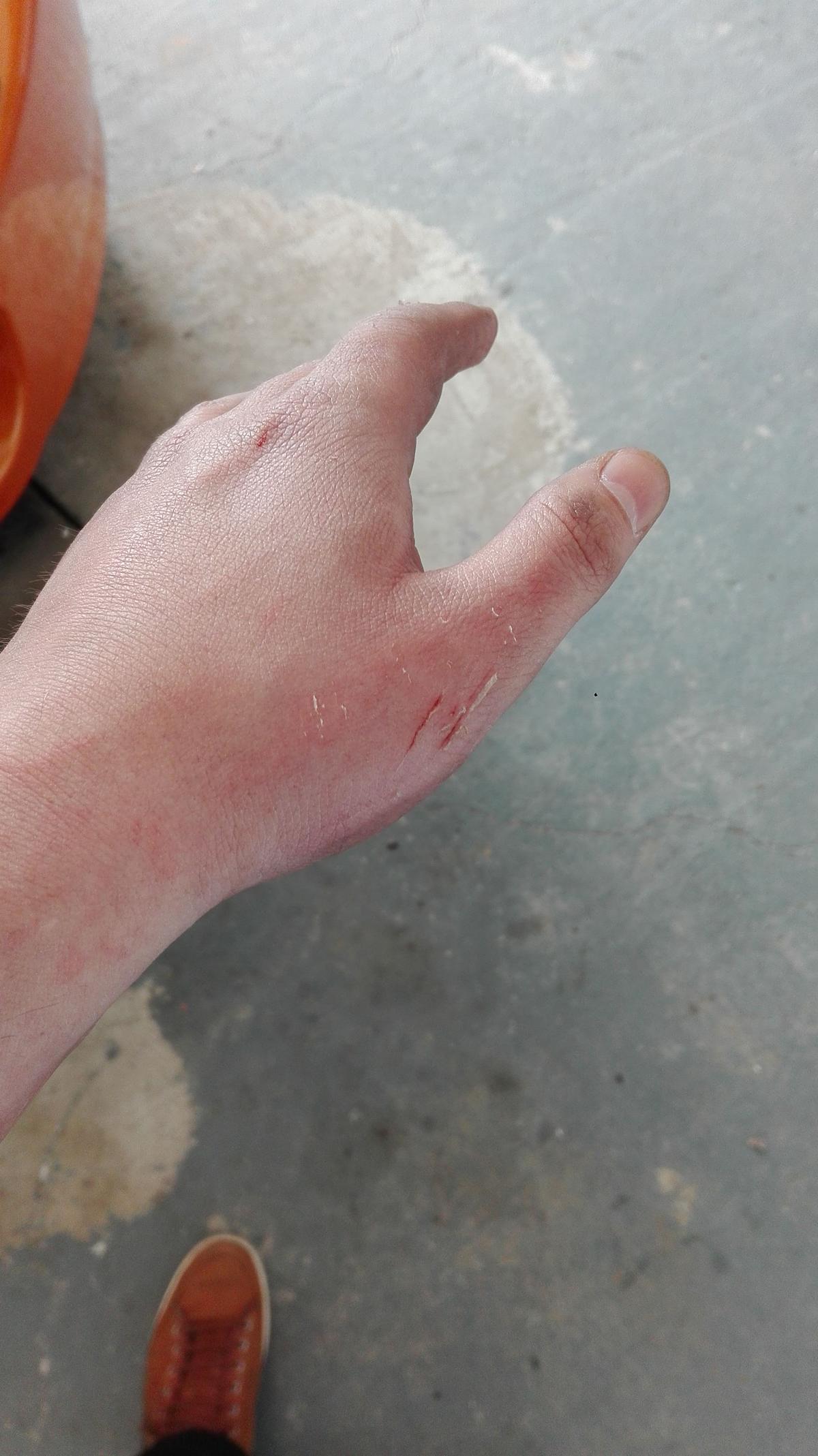

    Meine Hand sah danach so aus
    s2k.de/forum/wcf/attachment/544162424/

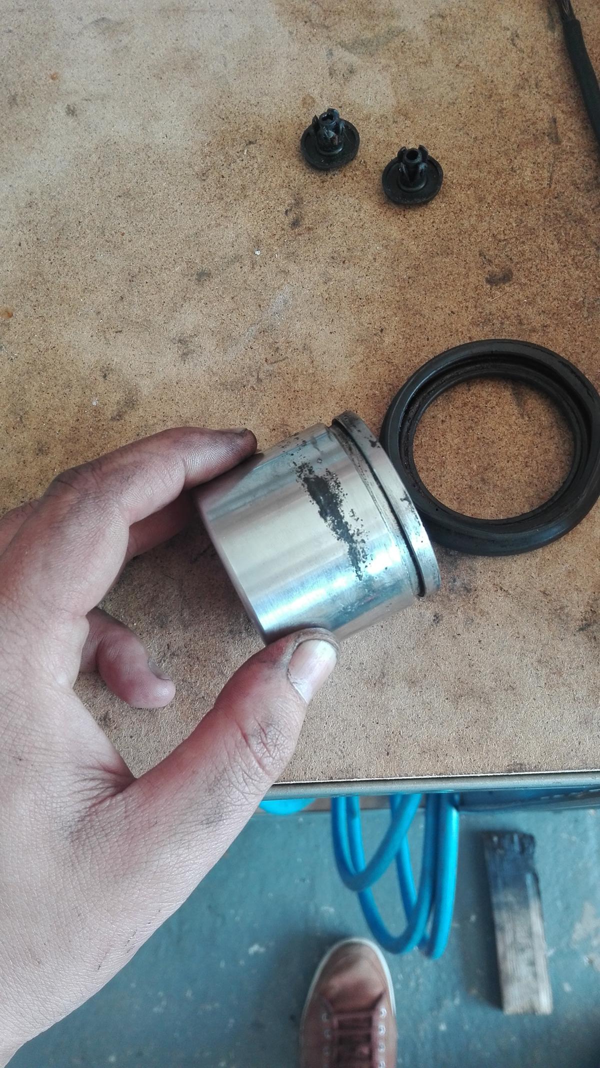

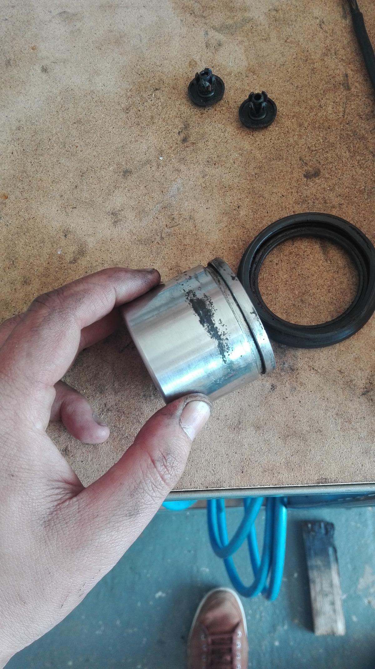

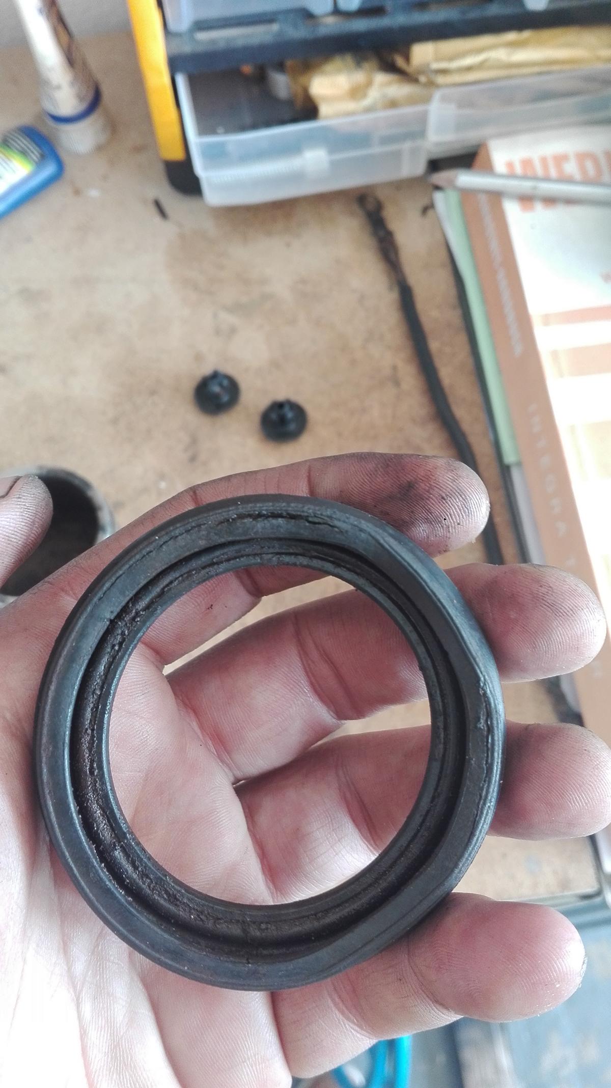

  • So heute mal wieder etwas gebastelt. Habe mir den vorderen Sattel zur Brust genommen und werde Alexanders Rat befolgen und nun doch den Sattel revidieren, kommt günstiger und der Aufwand hält sich in Grenzen.
    Kolben ging fix mit Druckluft raus und sah dann so aus
    Der Übeltäter wurde schnell gefunden
    Den Sattel selbst werde ich nun über Nacht in Diesel einlegen, damit sollten fast alle Ablagerungen runtergehen. Den Bremsschlauch habe ich derweil mit einer passenden Schraube und Mutter inkl. Teflonband und Dichtscheiben abgedichtet.

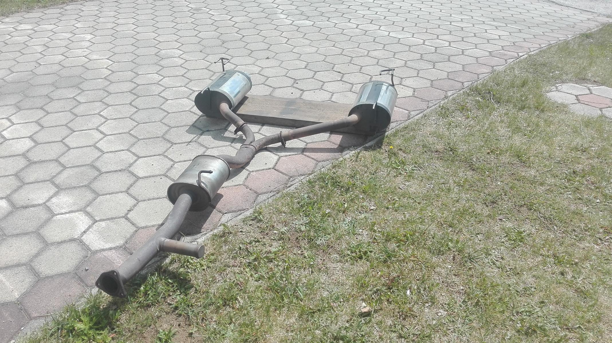

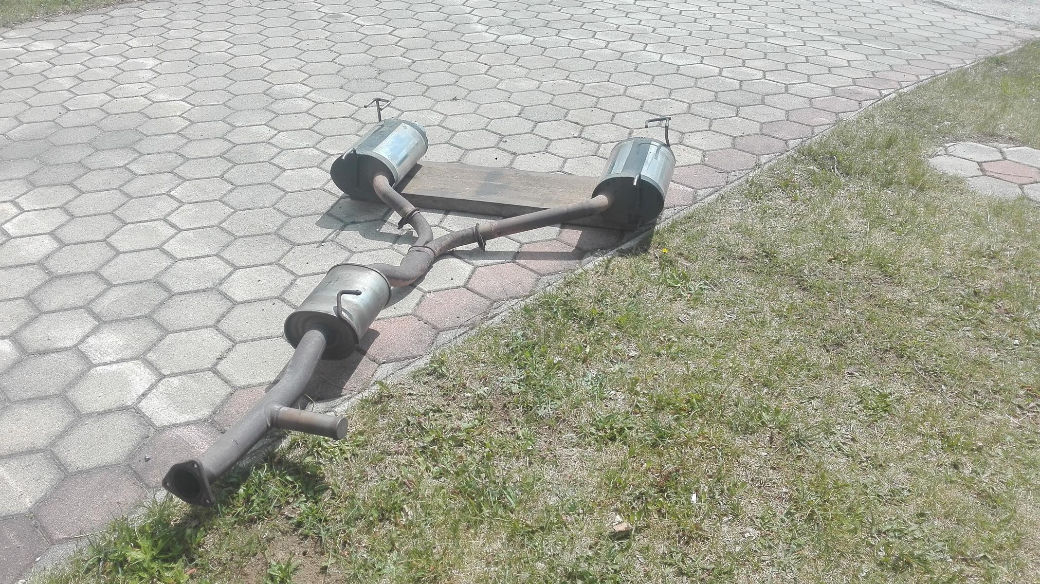

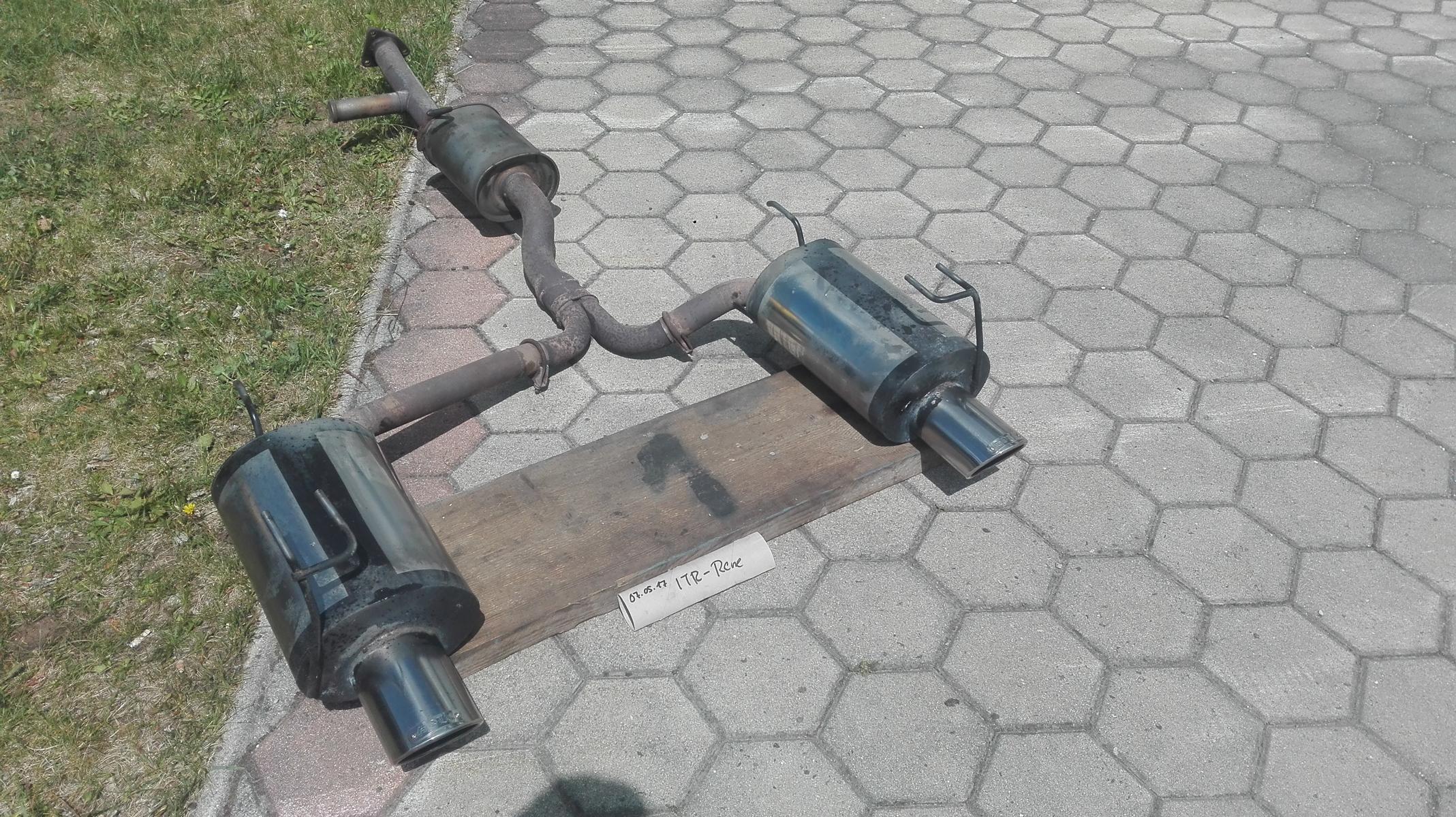

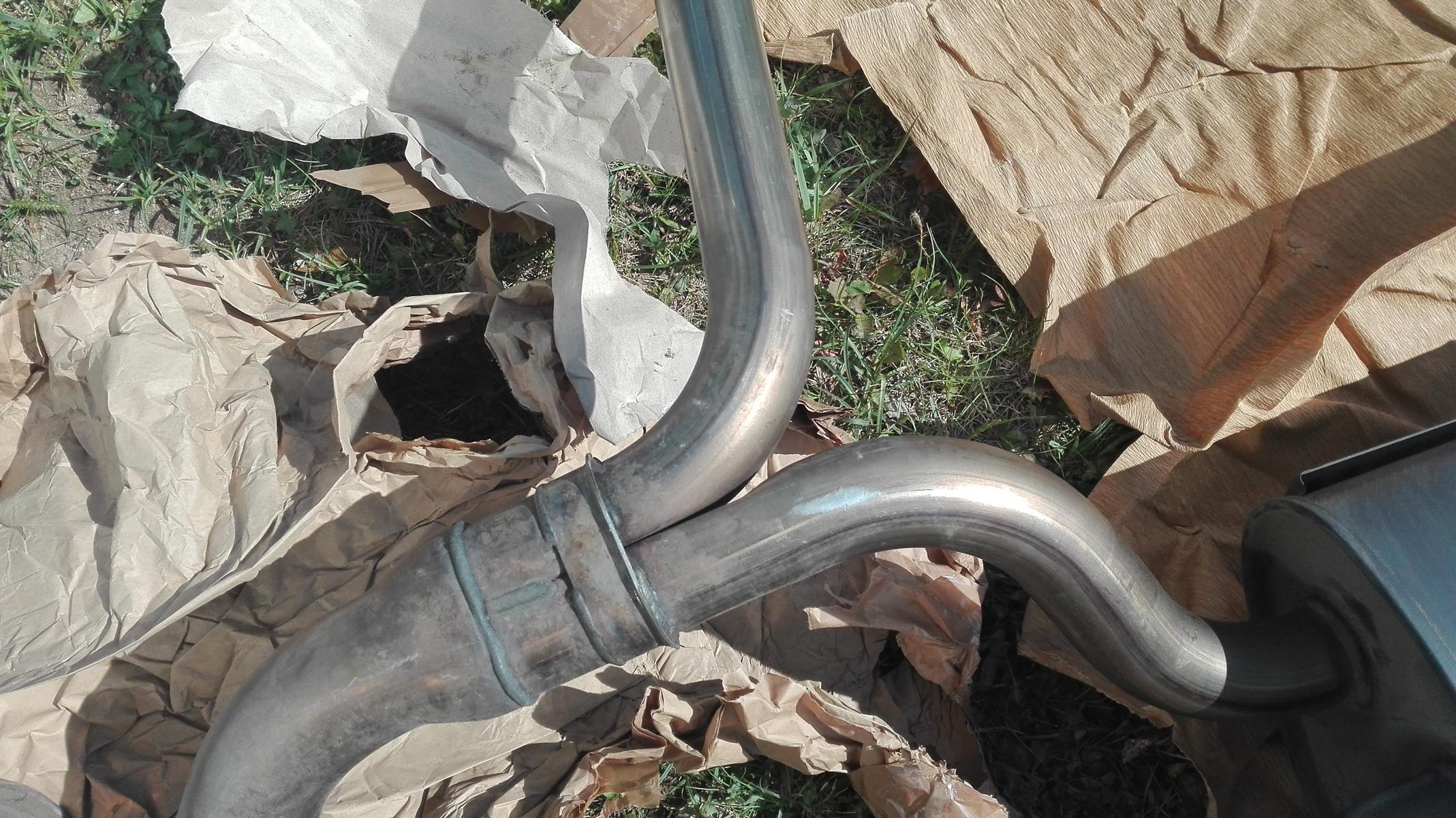

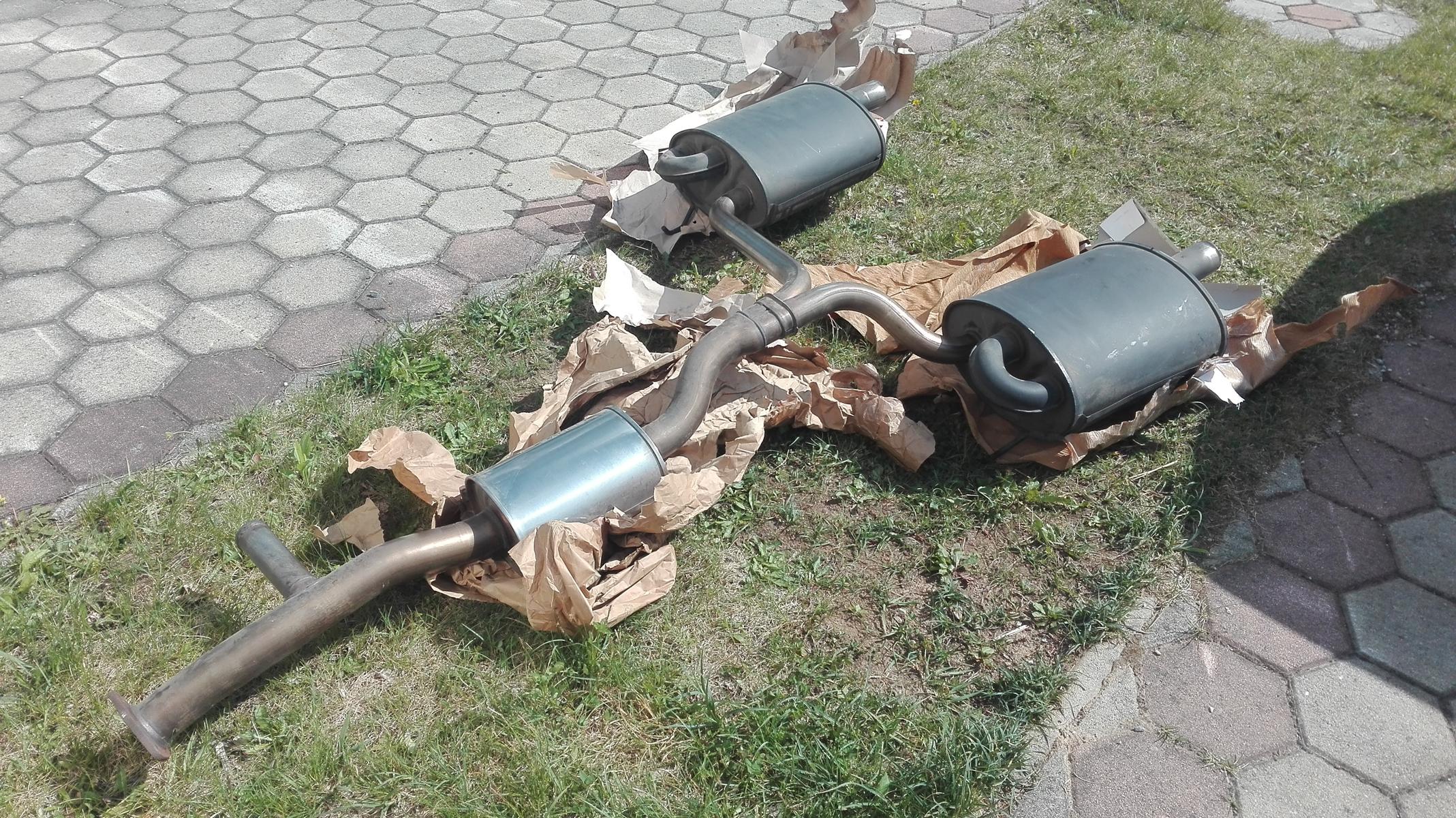

    Die alte Abgasanlage wurde runtergeschraubt (steht für kleines Geld zum Verkauf). Eine „Neue“ liegt bereits parat (wurde nun doch via Spedition – Iloxx – geliefert). Ist eine vom Prefacelift, jedoch hat der Preis und der schlussendliche Zustand gepasst, weswegen ich mir noch die Blenden (in Verbindung mit einer Kürzung des Rohres vom ESD mittels Rohrschneider) und zwei hinteren Haltegummis besorgen werde.

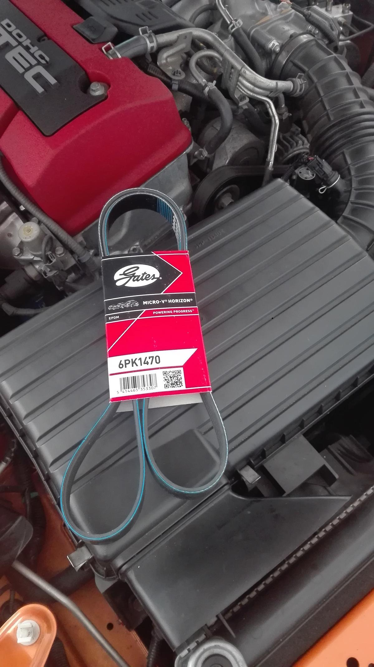

    Und da man ja sonntags sonst nichts zu tun hat (und meine bessere Hälfte als Krankenschwester auch wochenends Dienst hat) habe ich noch den großen Antriebsriemen gewechselt (5 Minuten, 14er Schlüsse, 6PK1470.33 – da OEM das Vierfache kostet). Die Markierung am Spanner war zwar noch im grünen Bereich, aber neu ist eben neu.

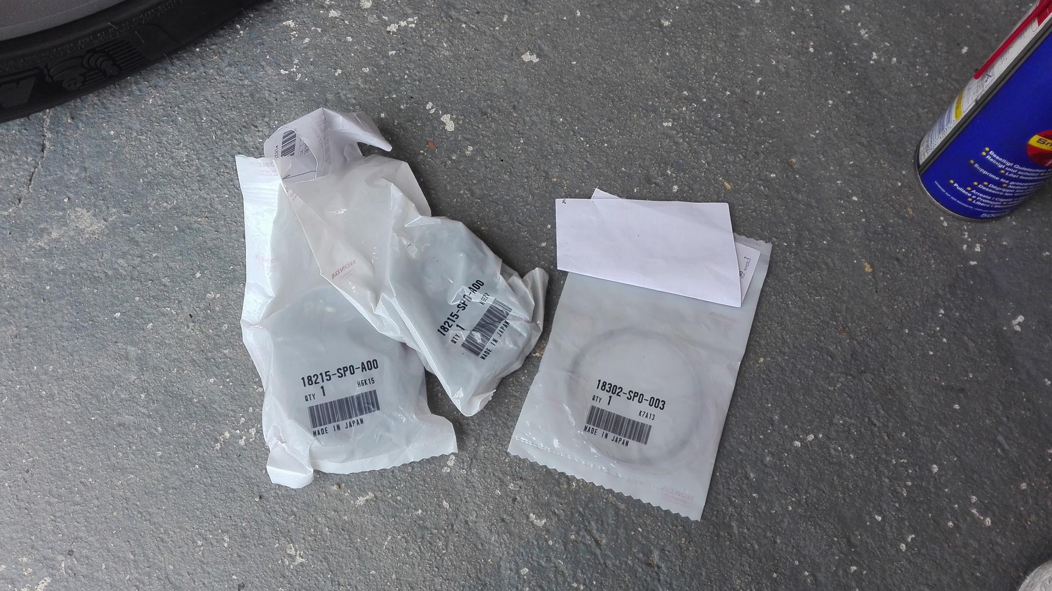

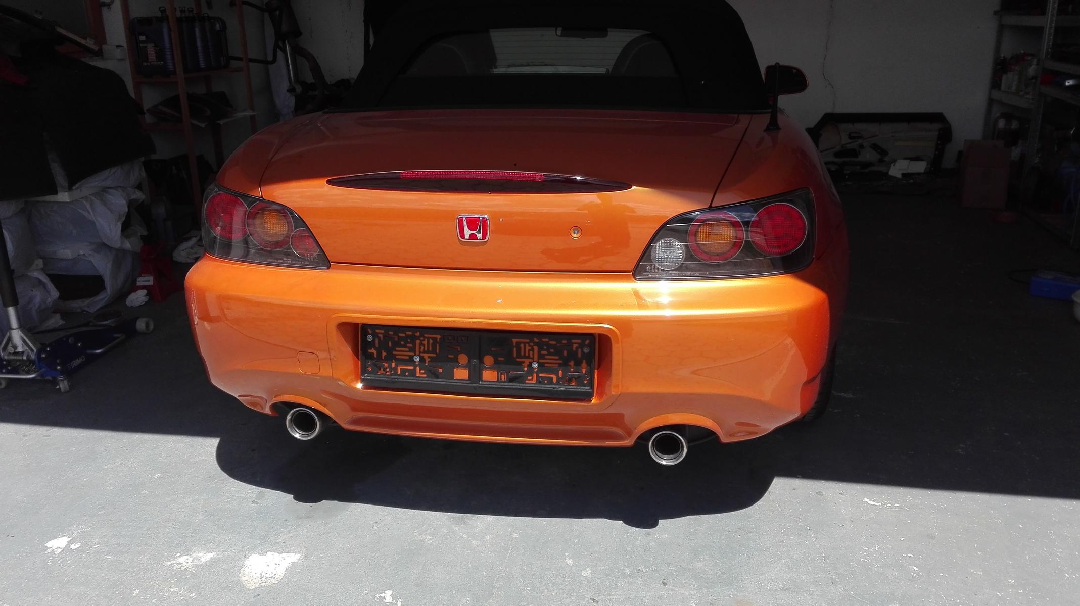

  • Heute die Bremse wieder zusammengefriemelt und endlich die AGA montiert, sieht mit den preface Blenden noch etwas seltsam aus, aber das wird schon noch :nod:
    Eine neue Dichtung und Haltegummis vom Preface dürfen natürlich nicht fehlen.

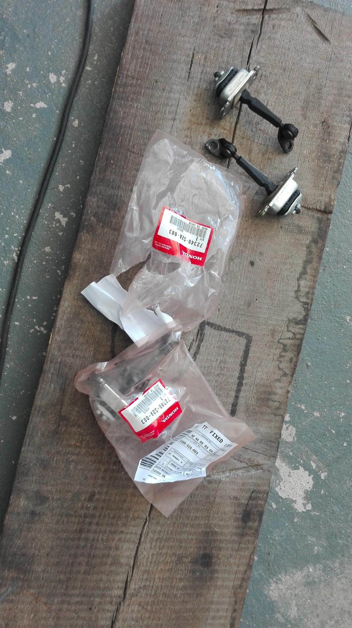

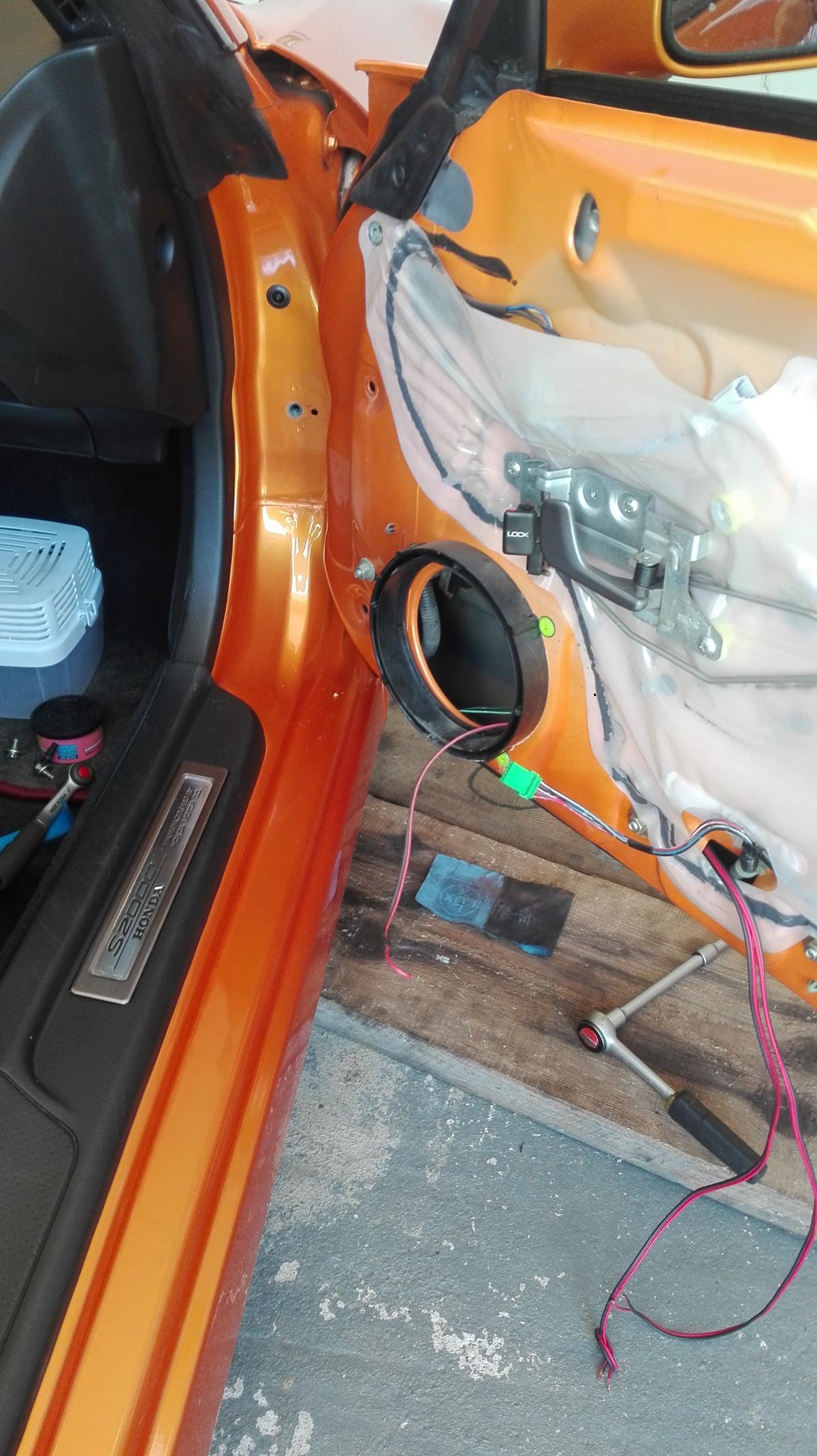

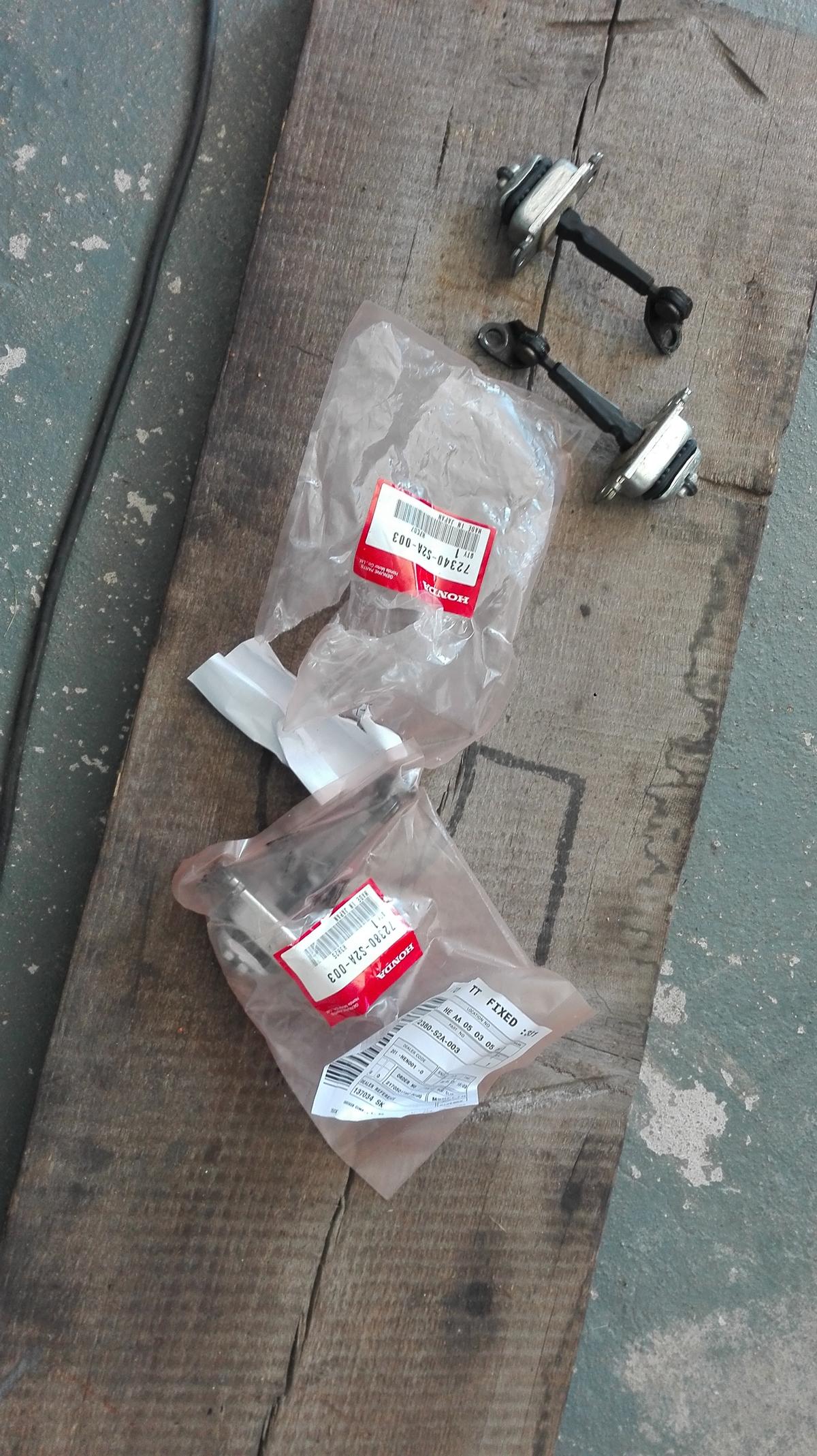

    Türfangbänder habe ich Beide gegen Neue getauscht, da die Alten schon geknackt haben.
    Die Türen habe ich dabei mit FF NAS volgepumpt, Bilder habe ich leider von der Aktion keine gemacht ?(

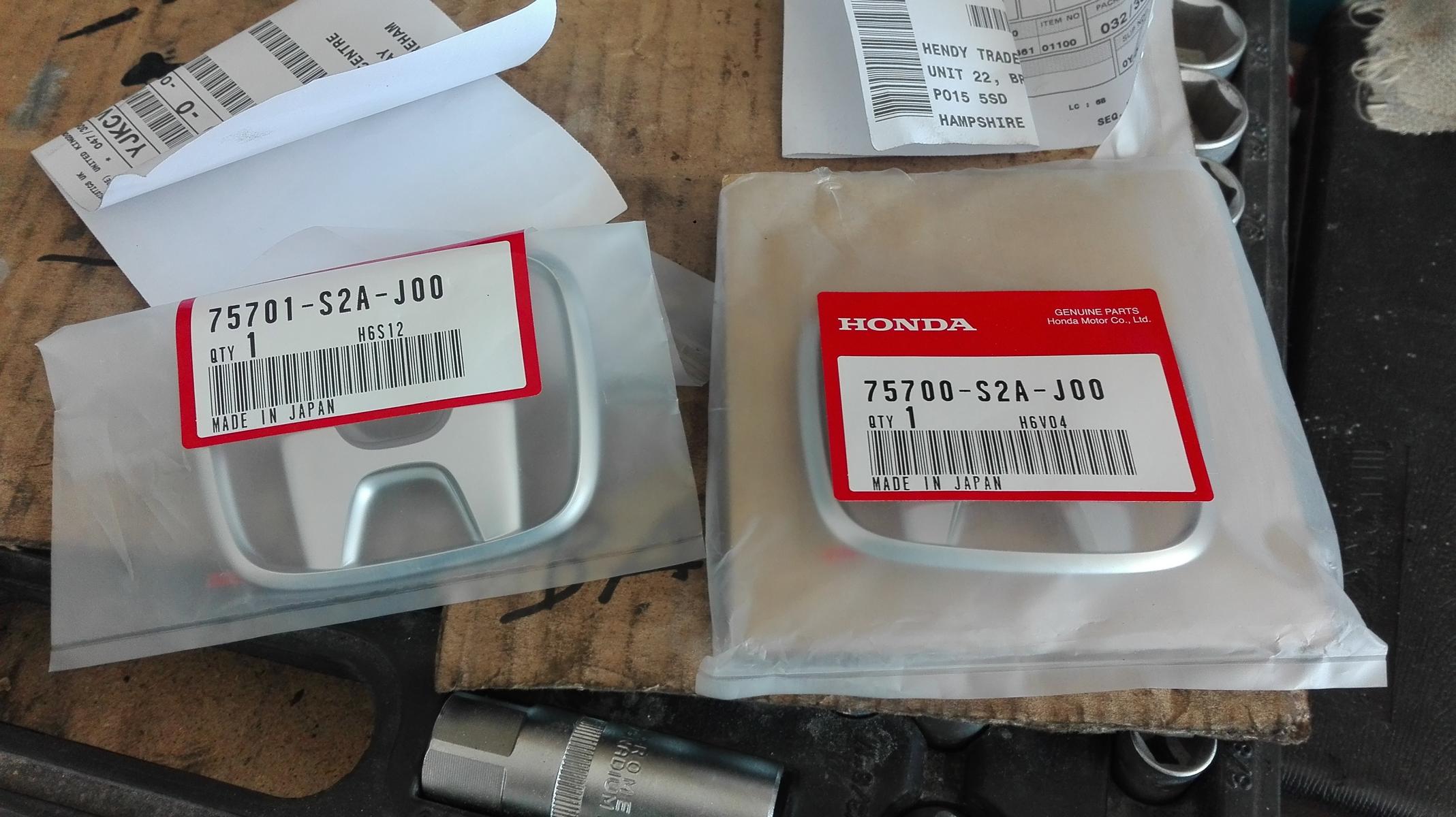

    Und noch ein bisschen Hondagold..... da ich die roten Embleme peinlich finde.
